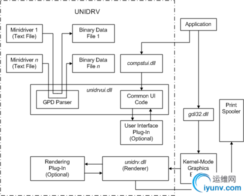

  通用打印机驱动程序(Unidrv)提供了以下功能:
  支持所有非PostScript打印机,使用描述每个打印机的特点的具体打印机UniDrv微型。
  •   一个Unidrv的用户界面,基于TreeView控件和属性表,这对所有的打印机都是一致的。
  •   一个单一的Unidrv渲染组件,随着GDI图形引擎一起,转换微软Win32 GDI应用程序到打印机语言并将其发送到后台打印程序。
  其架构如下图所示:
  图中的组件包括:
  •   应用:一个用户应用程序,如文字处理软件,它向用户提供打印功能。
  •   GDI32.DLL:用户模式DLL导出的Win32 GDI函数。
  •   内核模式图形引擎:实现GDI功能NT执行代码。
  •   微型驱动程序的文本文件:基于文本的UniDrv微型驱动,通过使用GPD文件描述打印机。
  •   二进制数据文件:临时文件(用.bud扩展名),是Unidrv解析包含微型驱动程序中的文本文件中的信息后生成的。
  •   unidrvui.dll:UNIDRV用户界面的DLL,所有Unidrv的支持的打印机提供通用的用户界面代码。
  •   用户接口插件:可选,具体的打印机用户界面插件。
  •   compstui.dll:CPSUI用户界面打印机。
  •   UNIDRV.DLL:UNIDRV渲染组件在渲染后将图像和图像数据流发送到打印后台处理程序。
  •   渲染插件:可选,不适用Windows提供的渲染组件,使用打印机专用的渲染组件时,需要在这里写入该打印机的渲染插件以支持打印机渲染。
  Unidrvui.dll是通用打印机驱动程序的打印机接口动态链接库,它利用公用属性页用户接口(CPSUI)来创建打印驱动程序的用户界面。用户界面包含了 Unidrv Minidriver中定制的打印机的特性与选项,可以通过修改Minidriver的文件来更改这些选项。Unidrvui.dll中的代码和CPSUI一起决定了用户界面的内容。而且Unidrv还提供了可选的用户插件接口修改用户界面的内容。
  Unidrv.dll是通用打印机驱动程序的打印机图形DLL,也就是图中的UNIDRV 处理程序,它负责输出所有的DDI函数。当应用程序调用GDI函数进行打印操作的时候,这些DDI函数帮助GDI来进行打印页内图像的描画工作。随后它会将处理后的数据发送给假脱机系统,存放在打印池中。同样 Unidrv也提供了可选的Render插件来修改驱动程序的处理操作。
  Minidriver Text Files是小驱动程序文本文件,其利用GPD文件条目描述打印机。安装打印机时,Unidrv的GPD解析器会解析所有的GPD文件,并利用 GPD文件所包含的信息来创建打印机的临时二进制数据文件(Binary Data Files),所有的Unidrv用户接口都包含在这个二进制文件当中。
  小驱动程序(Minidriver)主要是由一些描述打印机特性的文件组成,这是微软定义的一种文本文件 GPD(Generic PrinterDescription),GPD在Unidrv中主要为驱动提供一些关于打印机的信息:描述打印机性能属性;控制打印机操作的命令;描述Unidrv可控的打印机特性;指定与打印机字体相关的字体描述;描述打印机属性与打印机配置依赖性的条件语句等。
