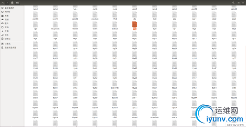

  最早出现的终端设备,是由TeleType生产的,据说类似于“电传打字机”。不过本人也没见过电传打字机,也只能臆想一下了。这些设备也就是称作tty,大约是teletypes或teletypewriter的缩写。后来tty也就泛指各种终端设备了。打开./dev会看到远超7个的tty文件(tty0~tty63),个人理解对于PC是没什么用的,因为一般情况不会有那么多终端链接到主机。

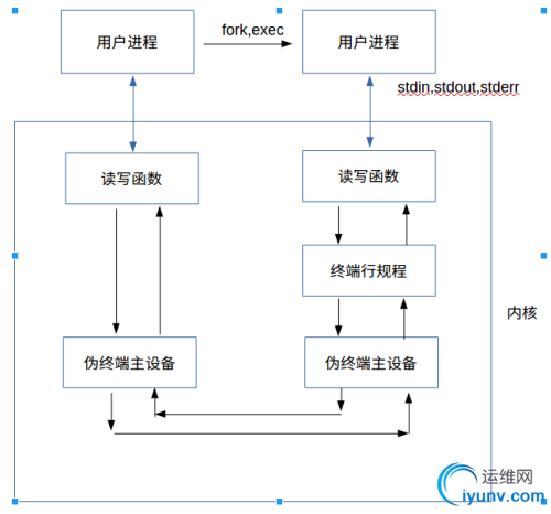

  在Ubuntu下使用命令行有两种操作方式。一种是使用Ctrl+Alt+F1~F6在各个终端之间切换。另外一种是在图形界面环境下打开一个命令行窗口。在这两种方式有区别吗?当然有。在图形界面下打开的命令行窗口不是终端,而是叫做终端模拟器,也叫伪终端。伪终端的工作方式是这样的:
  可以把伪终端从设备看成是传统的中终端设备,而把伪终端主设备看作数据读写的接口,就可以理解了为什么伪终端用来提供图形界面或网络环境下的终端模拟了。
  这类可以看出×nix内核的灵活性了。不用另起炉灶,只需增加两种不同的设备文件就实现了远程终端。

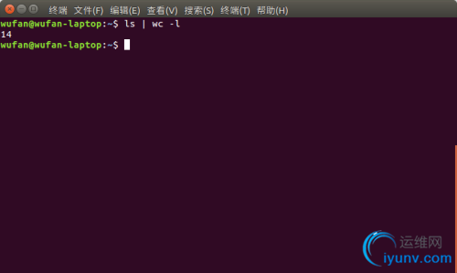

  当然程序对标准输入输出进行处理只是命令行的基础,还谈不上好用和强大。Linux中命令行的第二种方式是使用输入输出重定向,也就是管道。当执行一个进程,进程的输出被重定向到另一个进程作为其输入。如下图:
  管道将命令ls的输出送给wc命令进行统计
  其实这个也不是特别神奇,因为在Windows上也有管道,也一样可以进行输出重定向。

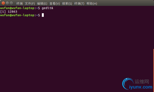

  但是如果我们在执行gedit的时候在后面加一个“&”那就情况不同了
  哈哈,光标在动。可以无忧无虑的执行下一个任务了。这个就是命令行模式下的多任务。具体设计到的指令有:fg、bg、jobs、ps、kill和快捷键Ctrl+c、Ctrl+z。
