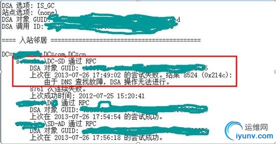

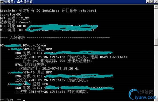

2       使用命令检查当前域控的复制状态
  通过命令repadmin /showrepl查看到目前存在一台域控DC-SD存在域信息同步问题。

4       使用命令dcdiag检查域健康状态
  通过命令dcdiag检查发现存在一台域控DC-SD存在问题,其他域控和此域控同步信息时报错。

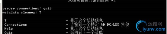

  在DOC中已管理员运行命令提示符,输入命令ntdsutil,然后输入命令metadate cleanup,再输入connections。如图

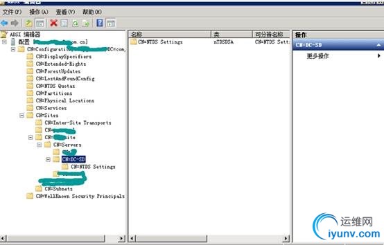

  DC服务器上面打开ADSI编辑器,选择“配置”,选择CN=Configuration,DC=contoso,DC=com,选择CN=SITE,选择CN=site,选择CN=servers,删除CN=DC-SD,如图。

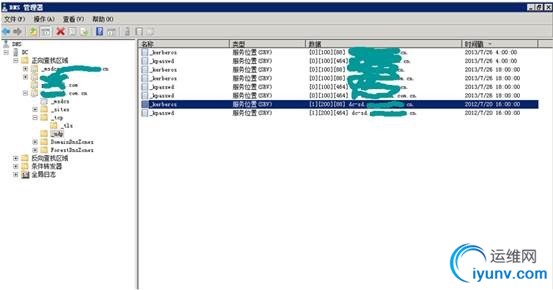

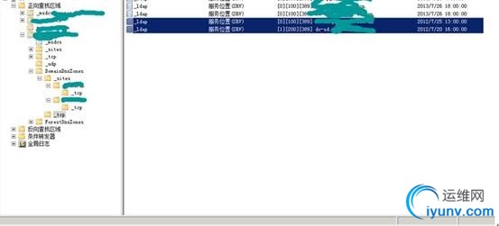

  在DC服务器的DNS上手的清除关于DC-SD相关的DNS _Kerboeres记录。如图
  在DC服务器的DNS上手的清除关于DC-SD相关的DNS _Kerberos记录。如图

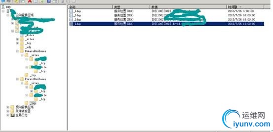

  在DC服务器的DNS上手的清除关于DC-SD相关的DNS _ldap的SRV记录。如图
  在DC服务器的DNS上手的清除关于DC-SD相关的DNS区域DomainDnsZones中的_TCP中 _Kerberos记录。如图
  在DC服务器的DNS上手的清除关于DC-SD相关的DNS区域DomainDnsZones中的_TCP中 _ldap记录。如图
  在DC服务器的DNS上手的清除关于DC-SD相关的DNS区域ForestDnsZones中的_TCP中 _Kerberos记录。如图
  在DC服务器上面打开“Active Directory站点和服务”,选择site——>servers下面删除三台域控中自动生成的站点链接中包括DC-SD域控的连接。如图
  在域控上面通过命令repadmin /showrepl | more查看当前的域控复制信息状态,从查询的结果可以看出,在域控的信息同步列表中已经没有DC-SD的信息。如图。
