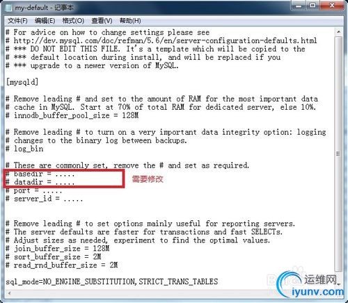

  •   配置完环境变量之后先别忙着启动mysql,我们还需要修改一下配置文件(如果没有配置,之后启动的时候就会出现图中的错误哦!:错误2 系统找不到文件),mysql-5.6.1X默认的配置文件是在C:\Program Files\MySQL\MySQL Server 5.6\my-default.ini,或者自己建立一个my.ini文件,
      在其中修改或添加配置(如图):
      [mysqld]
      basedir=C:\Program Files\MySQL\MySQL Server 5.6(mysql所在目录)
      datadir=C:\Program Files\MySQL\MySQL Server 5.6\data (mysql所在目录\data)

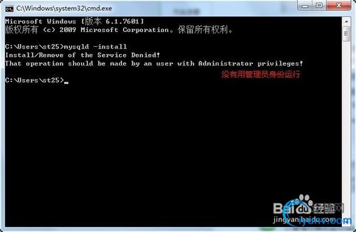

  •   以管理员身份运行cmd(一定要用管理员身份运行,不然权限不够),
      输入:cd C:\Program Files\MySQL\MySQL Server 5.6\bin 进入mysql的bin文件夹(不管有没有配置过环境变量,也要进入bin文件夹,否则之后启动服务仍然会报错误2)

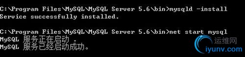

      输入mysqld -install(如果不用管理员身份运行,将会因为权限不够而出现错误:Install/Remove of the Service Denied!)
      安装成功
  •   安装成功后就要启动服务了,继续在cmd中输入:net start mysql(如图),服务启动成功!
