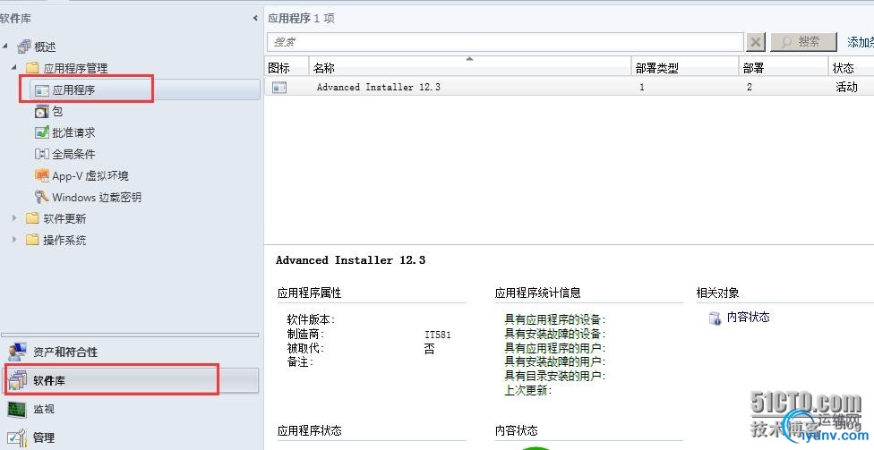

  我们导航到SCCM的“软件库”----“应用程序”下面
  我们右键“创建应用程序”,具体如下图,类型还是选择.msi格式的文件,点击下一步
  之后出现如下图所示,继续下一步,完成创建
  完成后,会出现我们创建的应用程序。

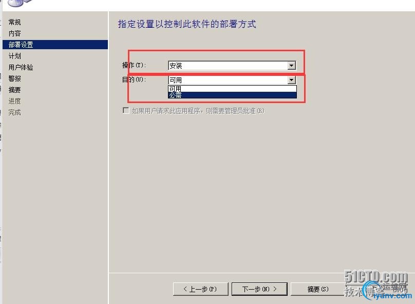

  之后,我们返回软件库,对软件进行“部署”,点击“部署”
  点击部署后,出现下图,我们需要浏览,根据需求,进行选择对哪个范围进行部署
  这里,我们选择设备集合里面的test集合的电脑进行部署。
  指定分发的软件是以什么样的方式进行部署,之后的步骤根据自己需求进行选择
  这样,应用程序就部署完成了,我们可以到client端查看下我们发布的应用程序
