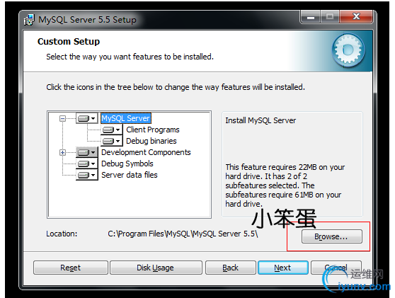

  1.此处选择用户自定义配置
  2.可以更改mysql的安装目录位置,本例保持默认。

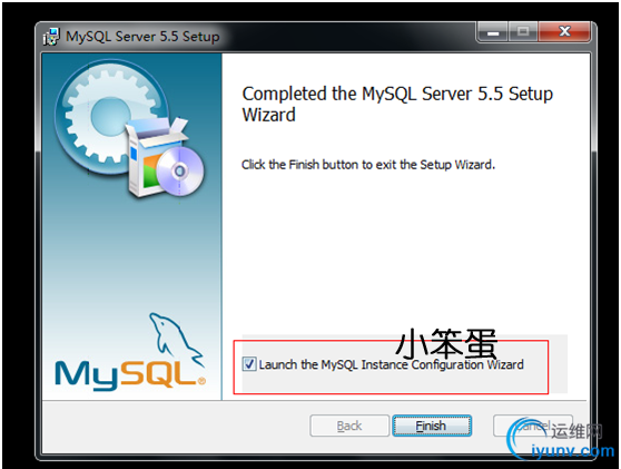

  3.完成后勾选”Launch the MySql instance Configuration Wizard”进行MySql的配置。

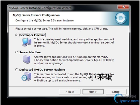

  5. 选择服务器类型,“Developer Machine(开发测试类,mysql占用很少资源)”、“Server Machine(服务器类型,mysql占用较多资源)”、“Dedicated MySQL Server Machine(专门的数据库服务器,mysql占用所有可用资源)”,一般选择“Server Machine”。 可根据实际情况进行选择。本例使用开发测试类型滴。

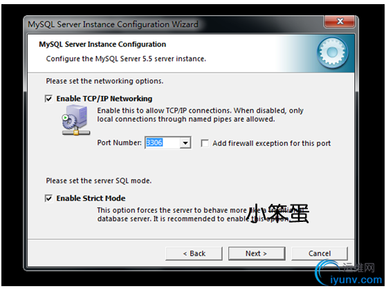

  9. 是否启用TCP/IP连接,设定端口,如果不启用,就只能在自己的机器上访问mysql数据库,选择“Enable TCP/IP Networking”是否启用TCP/IP连接,设定端口,如果不启用,就只能在自己的机器上访问mysql数据库,选择“Enable TCP/IP Networking”。

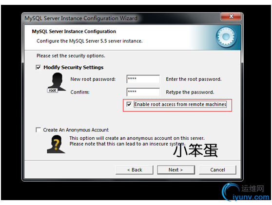

  12. 选择“Modify Security Settings”,可根据实际要求勾选上“Enable root access from remote machines”以便能够从其他机器上访问。

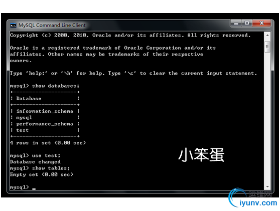

  测试MySql

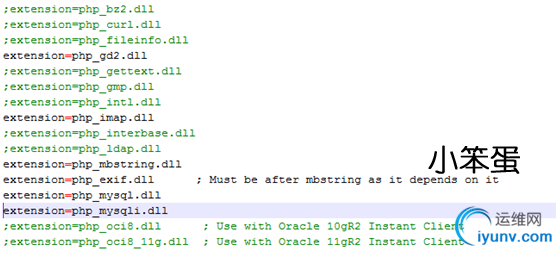

  5、                将extension=php_exif.dll、php_gd2.dll、php_imap.dll、php_mbstring.dll、php_mcrypt.dll、php_mime_magic.dll、php_mysql.dll、php_mysqli.dll、php_pdf.dll前面的分号“;”去掉。
  6、              在【环境变量】的【Path】中加入:;E:\Program Files\PHP; E:\Program Files\PHP\ext两个值。

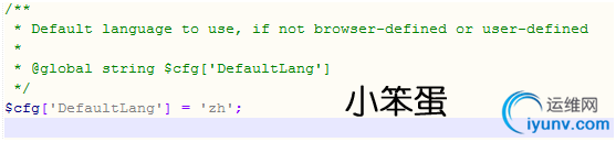

  6、         修改界面语言
  修改此属性为zh[简体中文]
