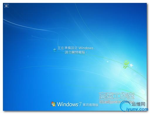

  就在農曆過年前一台才交機一個多月的電腦,在開機的時候卡在這個畫面,告訴你說:正在準備設定 Windows,請勿關閉電腦。

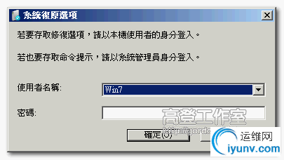

  然後選取一個有管理員權限的使用者並輸入密碼
  如果無法進到這個「系統復原選項」的畫面,那你的電腦開機功能應該已經毀了,請改用下面的光碟開機法來執行修復,還是有可能起死回生的!

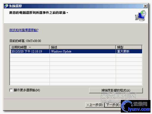

  再選擇要還原的時間點,如果太少還可以勾選「顯示更多還原點」,再按[一下步]

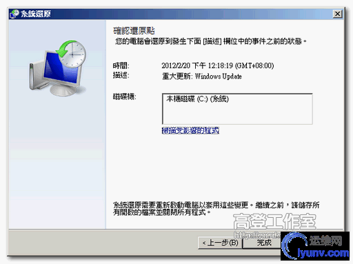

  在確認的畫面按[完成]開始還原
  最後一次後悔的機會,確定要還原的話按下[是]

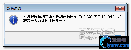

  還原成功按[重新啟動]重開機
  終於成功進入桌面的,這是告訴你已經還原到哪一個時間點

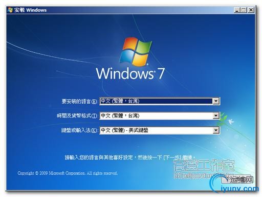

  更糟的狀況就要找出Windows7的原版光碟來開機了,記得開機要選擇由光碟開機,然後在螢幕出現「Press any key to boot from CD or DVD」時按下鍵盤任一按鍵才會由光碟開機
  以下是各廠牌電腦/主機板的開機熱鍵
  華碩:主機板【F8】,筆電可能是【ESC】
  技嘉、Acer:【F12】
  微星:【F11】

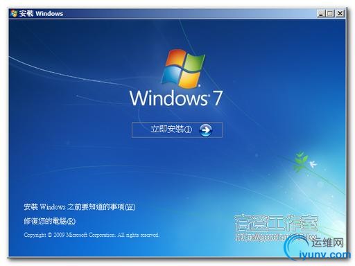

  這是光碟開機的第一個畫面,直接按[下一步]
  在這裡選擇[修復您的電腦]

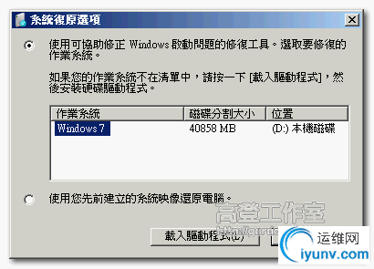

  系統會找到你的Windows7安裝位置,按[下一步](如果你仔細一點會看到磁碟機的代號跟你原來的不一樣,那是因為你的 Windows7 在硬碟的最前面有一個100MB的特別開機磁區所致,這不會讓你的磁碟代號亂掉的,不用擔心)

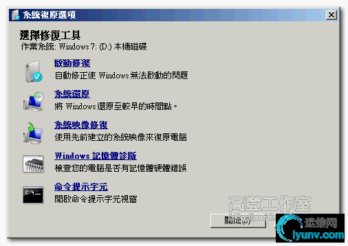

  接下來的「系統復原選項」跟前面由硬碟開機的都一樣,你一樣可以執行[啟動修復]或是[系統還原],甚至是[系統映像修復]

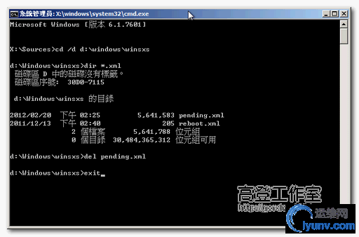

  而這個第三階段就是利用系統開機時自動執行一個 penging.xml 的腳本檔來完成的,現在更新完卡住了我們只要將這個 pending.xml 手動刪除系統就正常了,方法如下:

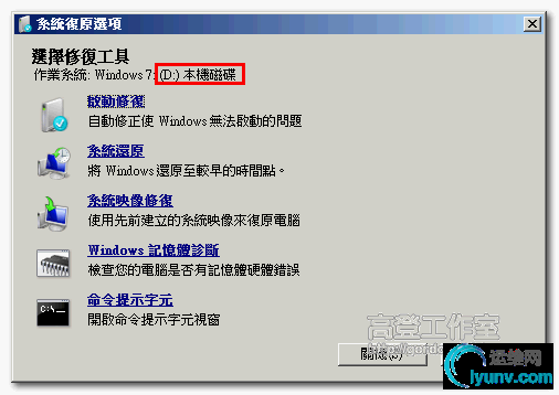

  不管是硬碟或是光碟開機,請選「系統復原選項」最後面的[命令提示字元],另外你還要記住我特別框起來的磁碟機代號,這裡的例子是[D:]
  然後在命令提示字元輸入以下的指令:
cd /d d:\windows\winsxs
dir *.xml
  (你可以用複製/貼上比較不會出錯,但是你的磁碟機代號如果是 C: 的話,第一行指令請改為 cd /d c:\windows\winsxs)
  是不是有看到兩個 xml ?接下來再下指令將 pending.xml 刪除
del pending.xml  然後再重開機就大功告成了!
