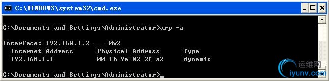

3. arp命令(地址转换协议)
  ARP是TCP/IP协议族中的一个重要协议,用于确定对应IP地址的网卡物理地址。
  使用arp命令,能够查看本地计算机或另一台计算机的ARP高速缓存中的当前内容。此外,使用arp命令可以人工方式设置静态的网卡物理地址/IP地址对,使用这种方式可以为缺省网关和本地服务器等常用主机进行本地静态配置,这有助于减少网络上的信息量。
  按照缺省设置,ARP高速缓存中的项目是动态的,每当向指定地点发送数据并且此时高速缓存中不存在当前项目时,ARP便会自动添加该项目。
  常用命令选项:
  ① arp –a:用于查看高速缓存中的所有项目。
  ② arp -a IP:如果有多个网卡,那么使用arp-a加上接口的IP地址,就可以只显示与该接口相关的ARP缓存项目。
  ③ arp -s IP 物理地址:向ARP高速缓存中人工输入一个静态项目。该项目在计算机引导过程中将保持有效状态,或者在出现错误时,人工配置的物理地址将自动更新该项目。
  ④ arp -d IP:使用本命令能够人工删除一个静态项目。

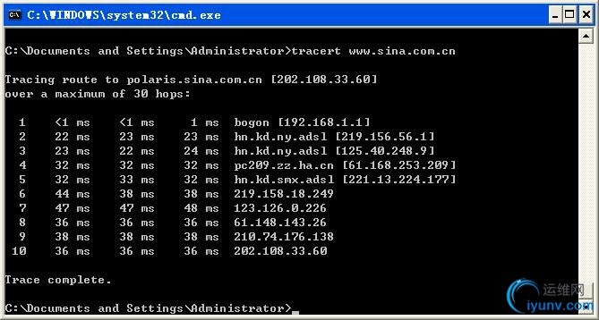

4. traceroute命令
  掌握使用traceroute命令测量路由情况的技能,即用来显示数据包到达目的主机所经过的路径。
  traceroute命令的基本用法是,在命令提示符后键入“tracerthost_name”或“tracertip_address”,其中,tracert是traceroute在Windows操作系统上的称呼
  输出有5列:
  第一列是描述路径的第n跳的数值,即沿着该路径的路由器序号;
  第二列是第一次往返时延;
  第三列是第二次往返时延;
  第四列是第三次往返时延;
  第五列是路由器的名字及其输入端口的IP地址。
  如果源从任何给定的路由器接收到的报文少于3条(由于网络中的分组丢失),traceroute在该路由器号码后面放一个星号,并报告到达那台路由器的少于3次的往返时间。
  此外,tracert命令还可以用来查看网络在连接站点时经过的步骤或采取哪种路线,如果是网络出现故障,就可以通过这条命令查看出现问题的位置。

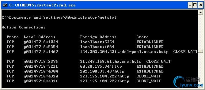

8. netstat命令
  学习使用netstat命令,以了解网络当前的状态。
  netstat命令能够显示活动的TCP连接、计算机侦听的端口、以太网统计信息、IP路由表、IPv4统计信息(对于IP、ICMP、TCP和UDP协议)以及IPv6统计信息(对于IPv6、ICMPv6、通过IPv6的TCP以及UDP协议)。使用时如果不带参数,netstat显示活动的TCP连接。
  下面给出netstat的一些常用选项:
  ① netstat–a:-a选项显示所有的有效连接信息列表,包括已建立的连接(ESTABLISHED),也包括监听连接请求(LISTENING)的那些连接。
  ② netstat–n:以点分十进制的形式列出IP地址,而不是象征性的主机名和网络名。
  ③ netstat-e:-e选项用于显示关于以太网的统计数据。它列出的项目包括传送的数据包的总字节数、错误数、删除数、数据包的数量和广播的数量。这些统计数据既有发送的数据包数量,也有接收的数据包数量。使用这个选项可以统计一些基本的网络流量。
  ④ netstat-r:-r选项可以显示关于路由表的信息,类似于routeprint命令时看到的信息。除了显示有效路由外,还显示当前有效的连接。
  上图显示的是一个路由表,其中:NetworkDestination表示目的网络,0.0.0.0表示不明网络,这是设置默认网关后系统自动产生的;127.0.0.0表示本机网络地址,用于测试;224.0.0.0表示组播地址;255.255.255.255表示限制广播地址;Netmask表示网络掩码,Gateway表示网关,Interface表示接口地址,Metric表示路由跳数。
  ⑤netstat-s:-s选项能够按照各个协议分别显示其统计数据。这样就可以看到当前计算机在网络上存在哪些连接,以及数据包发送和接收的详细情况等等。如果应用程序(如Web浏览器)运行速度比较慢,或者不能显示Web页之类的数据,那么可以用本选项来查看一下所显示的信息。仔细查看统计数据的各行,找到出错的关键字,进而确定问题所在。
