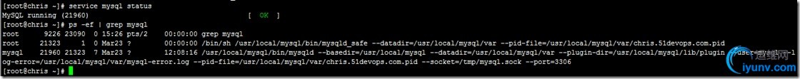

而且数据库服务是正在运行的,而且socket文件的确存在,权限也是正常的。而且通过命令行可以验证通过socket文件确实可以连接。

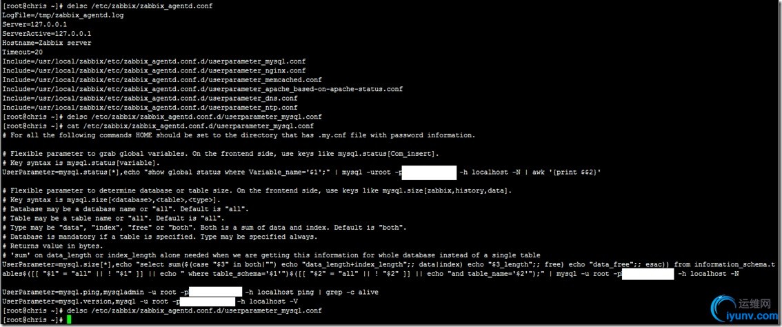

查看Zabbix Agent的配置文件,观察是否有通过socket连接mysql的配置信息(前面提到,作为管理员应该清楚Zabbix Agent是不会连接数据库的,此时应该准确的说默认是不会连接数据库,如下图所示Zabbix Agent添加了一个与mysql有关的监控项,里面用到了mysql程序,但没写socket选项(事实上使用localhost作为连接主机名将会使用socket))。
为了缩小问题范围,先将/etc/my.cnf文件中关于[client]中的socket那段先注释掉(事先应该知道没有其他客户端连接)。注意:如果把[client]中的socket注释掉,则在本机mysql客户端程序(包括mysqladmin,mysqldump等)时都需要指定主机名、端口和密码,否则客户端程序会查找socket的默认位置“/var/lib/mysql/mysql.sock”,而这个socket文件的位置并不一定是这个。

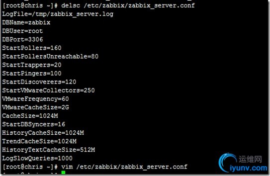

因为Zabbix Server是要连接数据库的,因此也顺便检查一下。果然有收获:关于DBPort有一个有用的注释“Database port when not using local socket. Ignored for SQLite.”意思是说如果socket不使用则使用DBPort,而默认DBPort是不使用而优先使用socket的。
因此也将这个DBPort设置成启用状态。

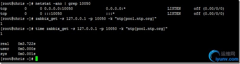

wKiom1UaYWKRZsD5AAHMgYX5w3Y263.jpg 对于第一个报错:通过命令行测试这个key发现是可以获得这个key的数据的,但速度比较慢(需要三秒钟以上才能获取到数据),因此还需要检查一下这个item有没有类似timeout的数值设置。
由上图可知,尽管能获取到ntp[pool.ntp.org]数据,但花费的时间比较长,但是没有在Zabbix Web管理界面中找到跟超时相关的设置,因此可以考虑换一个ntp服务器或者干脆禁用掉。后来也发现这个key获取不到数据时就会导致触发Zabbix Agent不可到达的报警。
