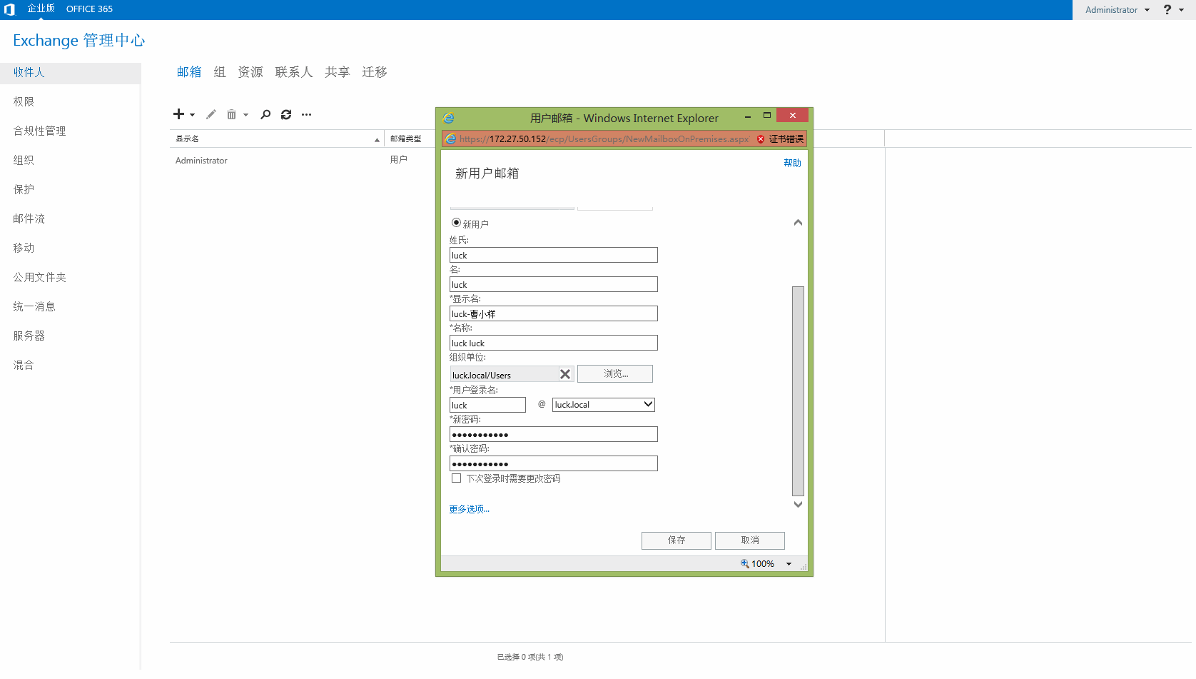

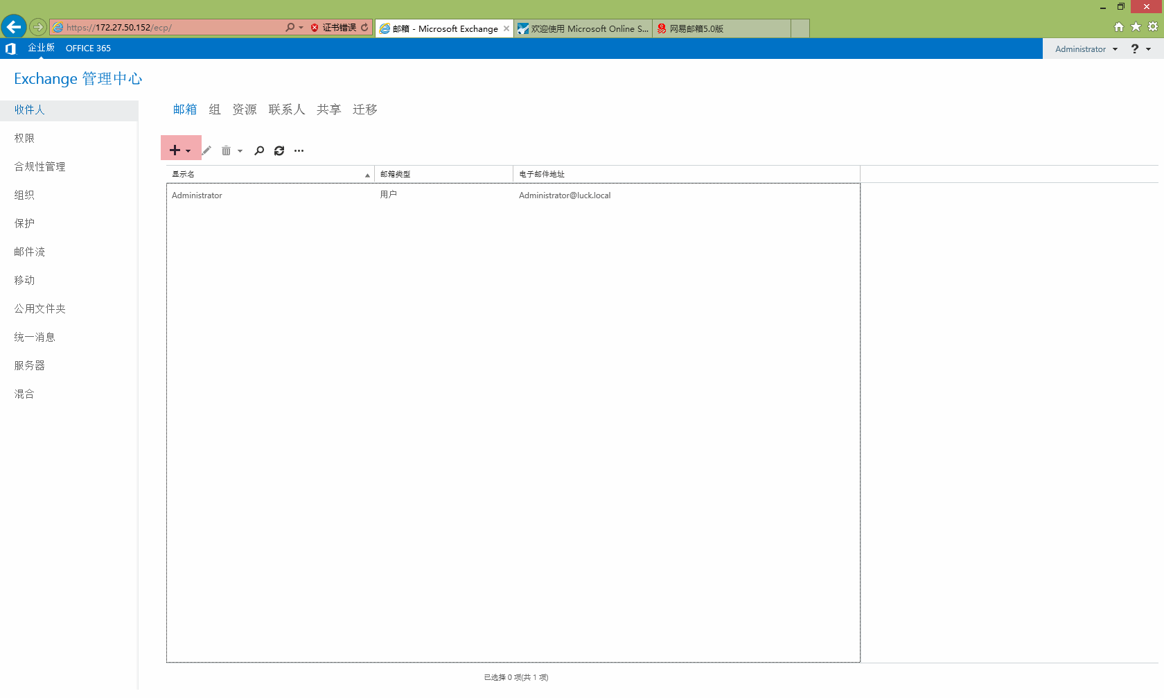

建立用户邮箱
建立用户邮箱非常简单,收件人-邮箱-“+”。
我们可以为新用户建立邮箱,也可以为现有的用户建立邮箱。在建立邮箱同时还可以为用户分配邮箱的策略,如:用户策略、保留策略、OWA策略等,基于用户的所有策略都可以在邮箱上实现。

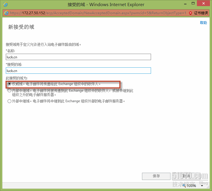

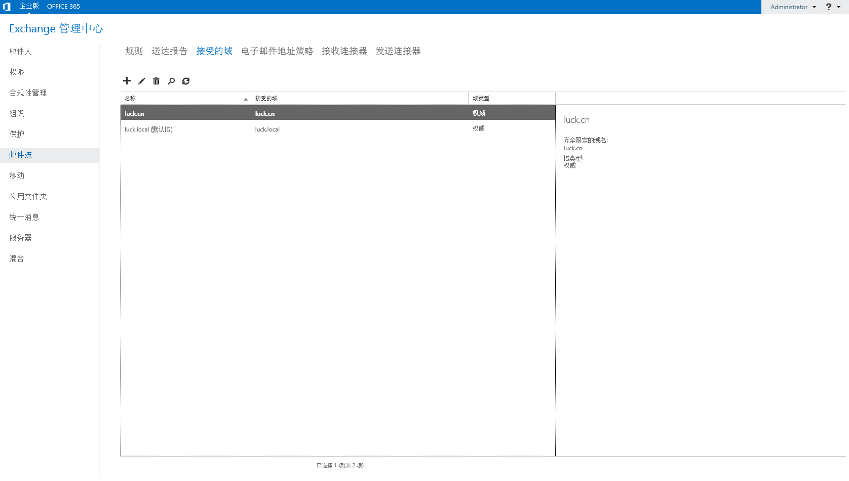

接受的域
默认情况下,安装第一个 Exchange 2013 邮箱服务器之后,接受域将已当前域名(AD域名)配置为 Exchange 组织的权威域。通常,内部域名不同于外部域名。
例如,外部域名是Luck.cn,但内部域名是Luck.local。组织的 DNS 邮件交换器 (MX)是Luck.cn。Luck.cn 是在创建电子邮件地址策略时分配给用户的 SMTP 命名空间。所以我们就需要创建一个与外部域名匹配的接受域。
邮件流-接受的域-新建接受的域,如图所示:

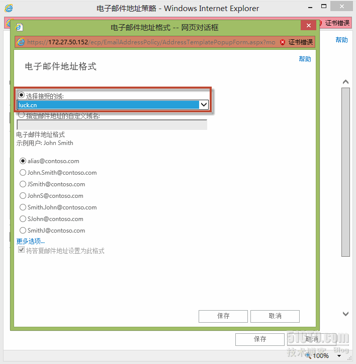

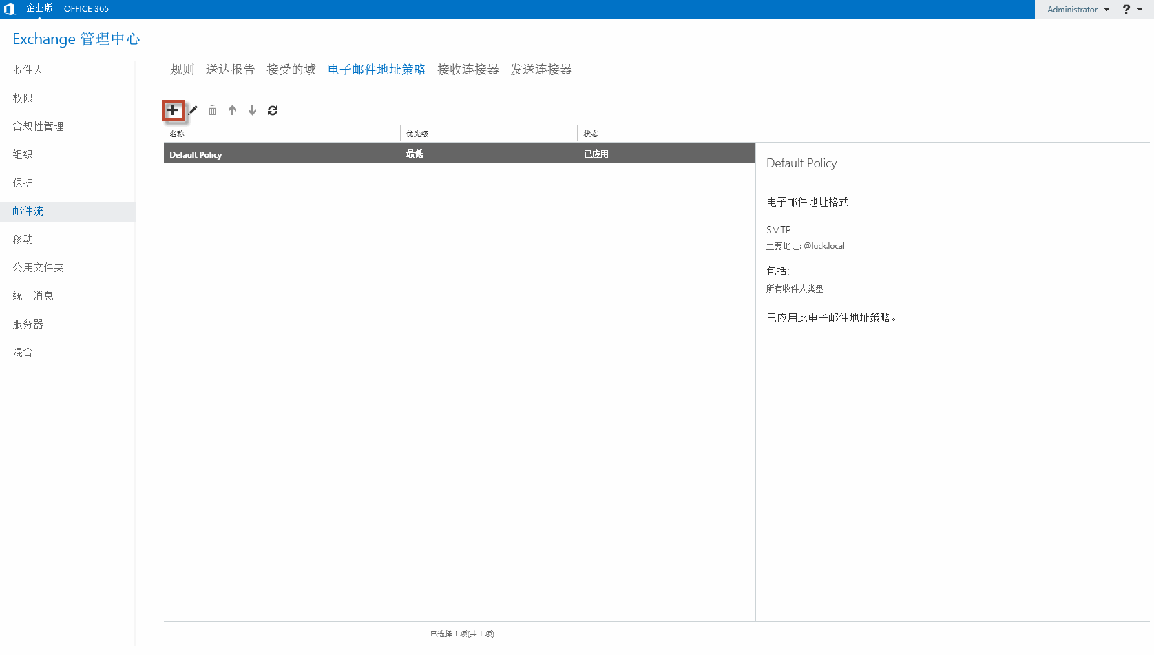

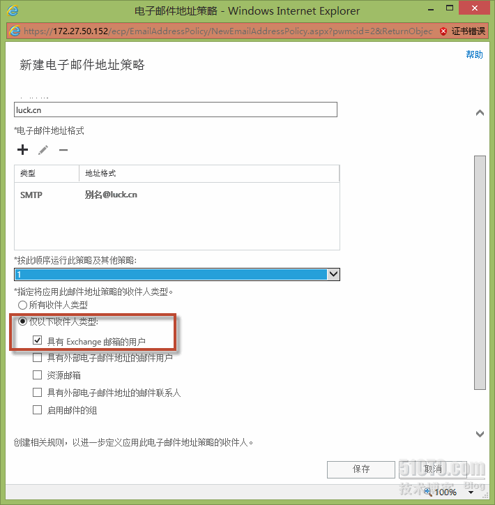

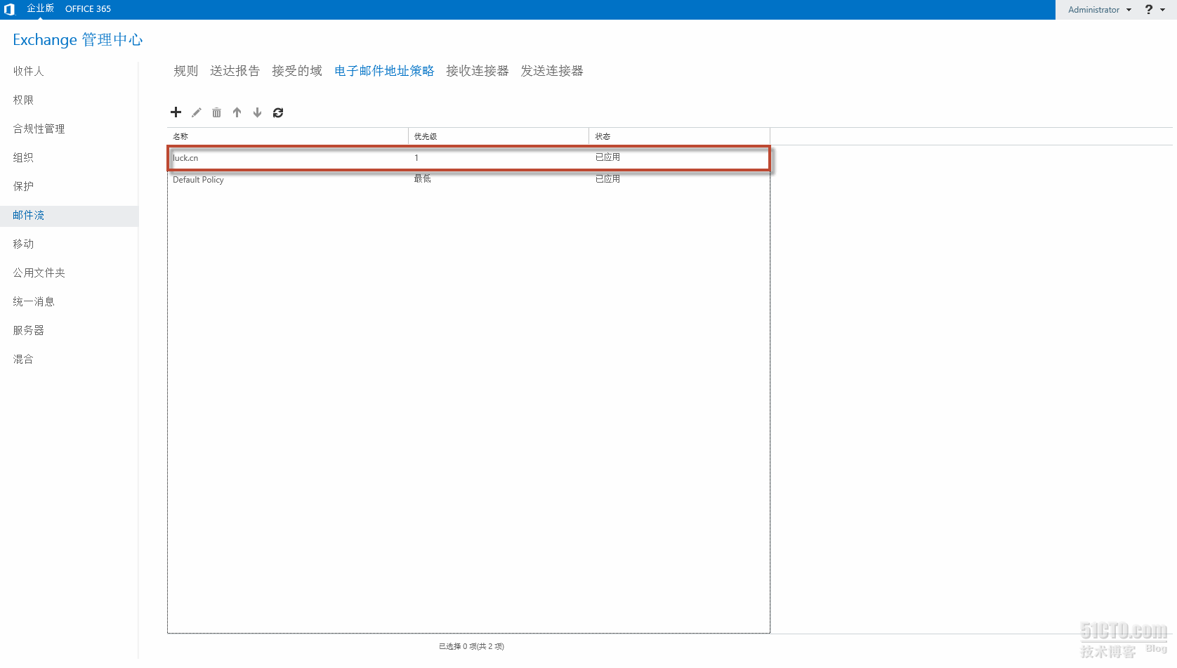

电子邮件地址策略
既然外部的域名为Luck.cn,那用户在建立邮箱时对外的电子邮件后缀必须是Luck.cn,现在我们就为用户分配Luck.cn的邮件地址。
默认情况,Exchange 2013使用内部的域名做为电子邮件地址策略。
如果内外网域名不一致,需要单独建立电子邮件地址,Exchange电子邮件地址策略非常灵活,可以满足很多企业的需求。

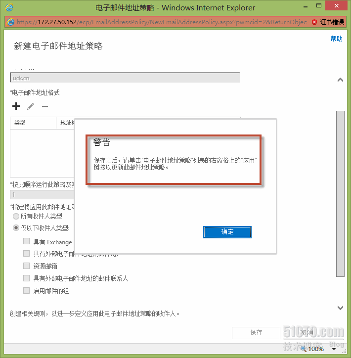

邮件流-电子邮件地址策略-“+”。
策略名称可以随便写,只要自己能分辨出即可,点击“+”添加电子邮件地址。
使用接受域作为电子邮件地址的格式,也可以为用户单独定义地址格式。
选择哪些用户使用该地址,也可以按照规则为用户分配电子邮件地址,按自己需求去指定吧。

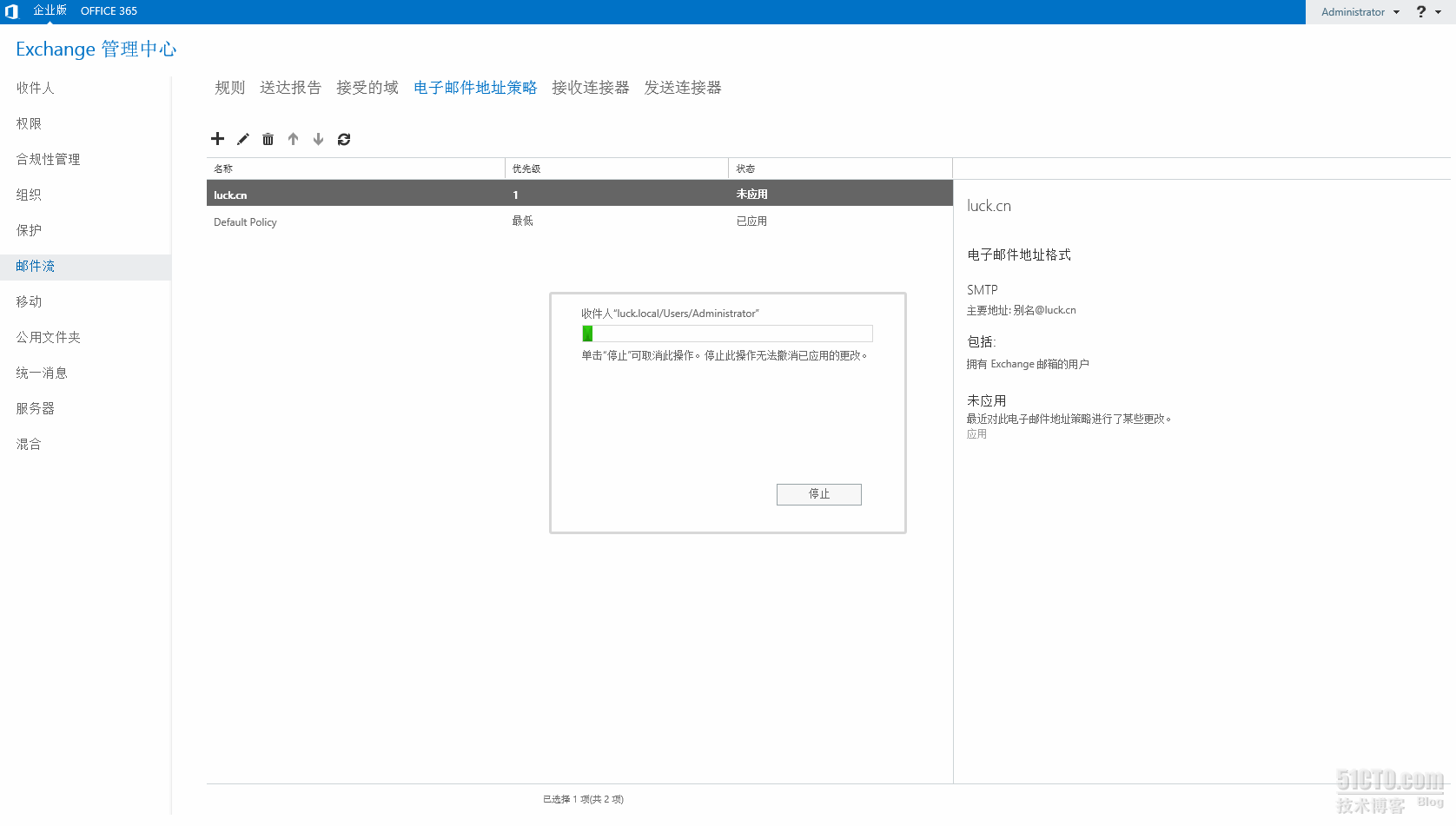

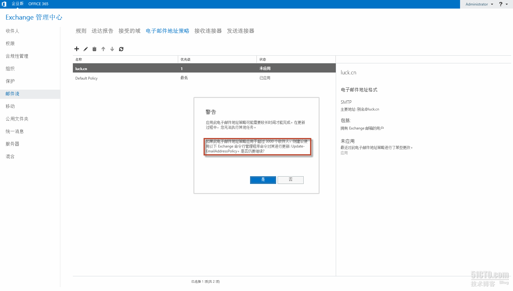

保存之前Exchange会提示你,保存后在列表的右下方点击“应用”策略才能生效。多么人性化,多么温馨。
按提示在右小角点击“应用”。
又提示了,说操作3000人建议使用EMS命令去更新,不用理他,当前我们只更新2个人。
开始更新了。
更新完了,Luck.cn已经被应用了。
瞧一下效果,果然administrator和Luck-曹小样都已经使用了Luck.cn的后缀了。

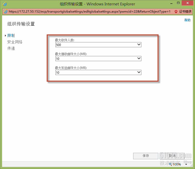

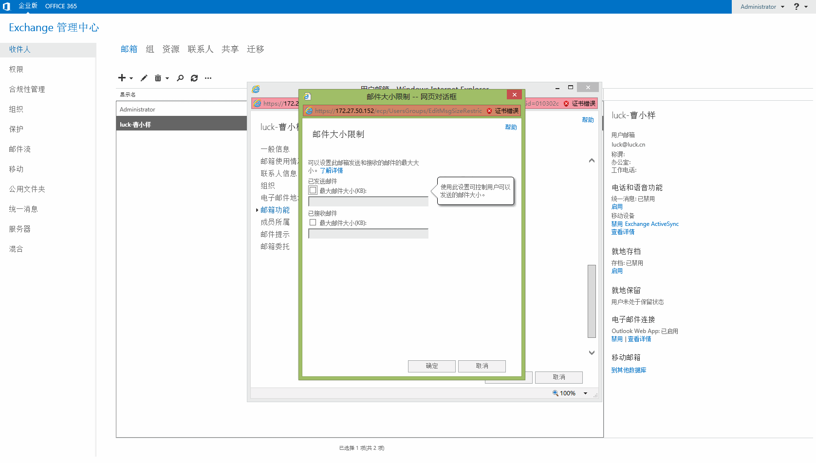

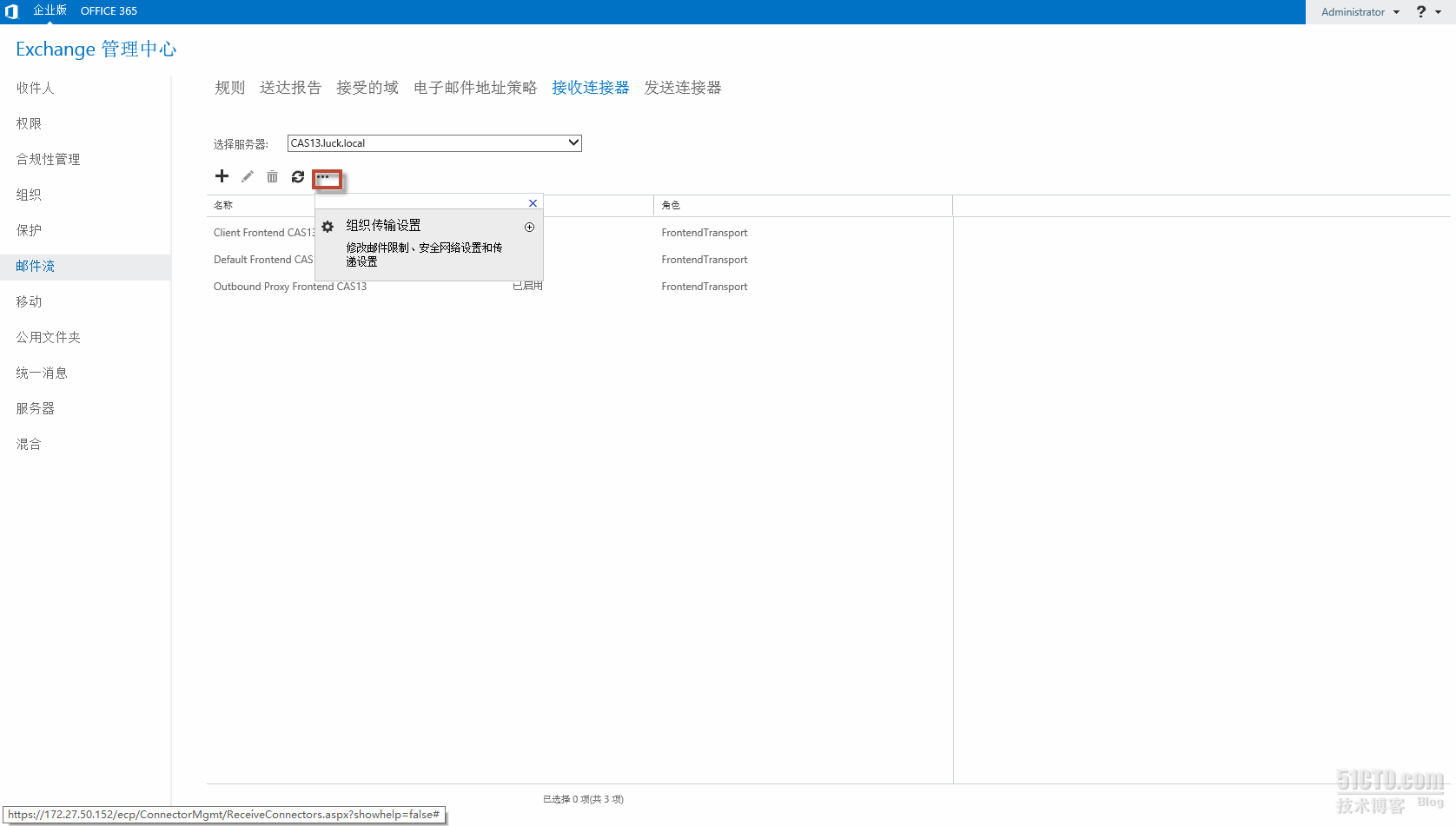

邮件大小的限制

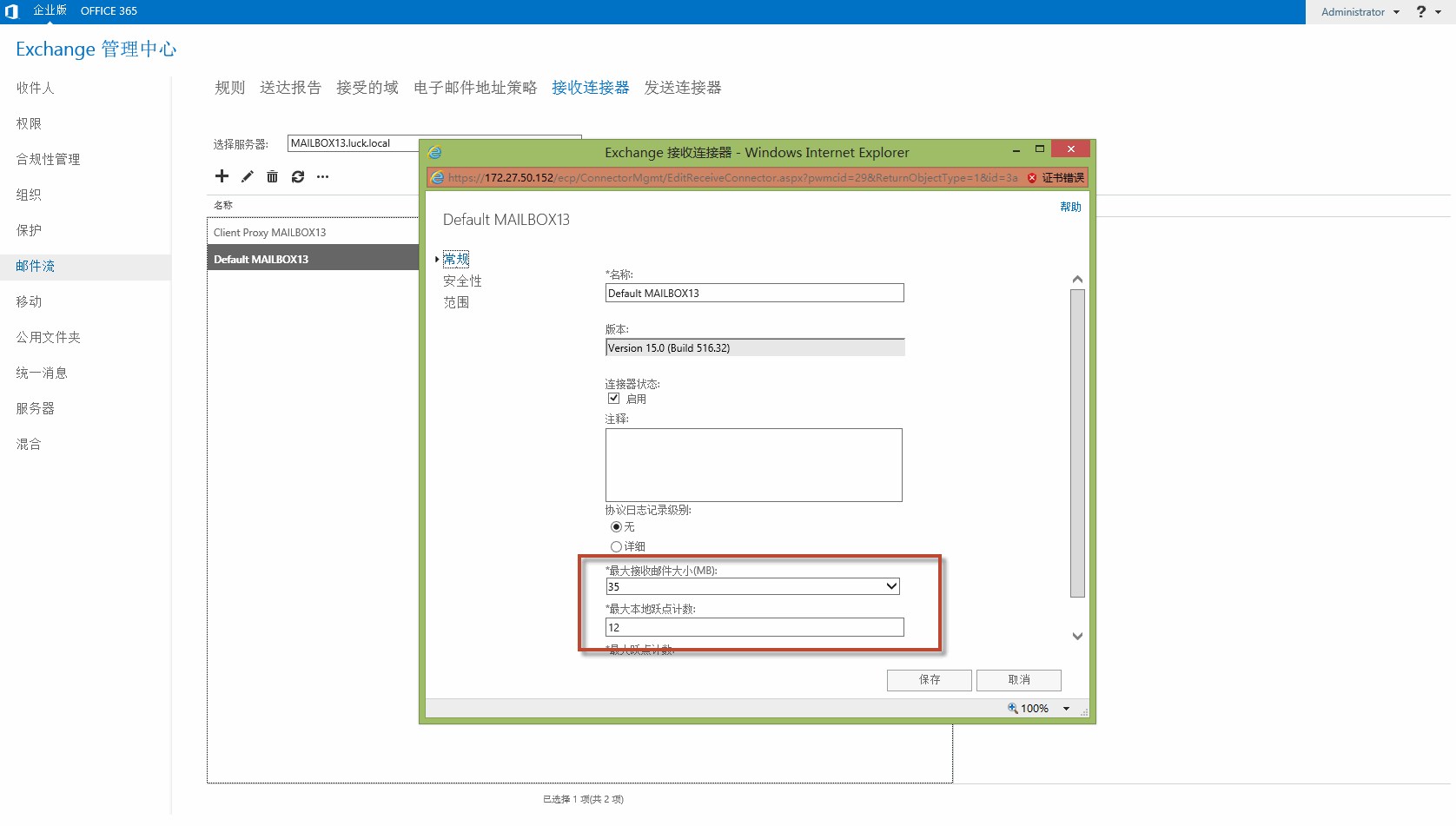

说明:在Exchange 组织中的不同级别设置不同的邮件大小限制。当邮件通过传输基础结构进行路由时,此邮件可能要受到多种不同邮件大小限制。 在计划邮件大小限制时,应确保如果传输管道中的邮件违反了邮件大小限制,要尽可能早地拒绝这些邮件。 一般来说,应该在邮件进入基础结构中的位置设置更为严格的限制。 例如,从 Internet 接收邮件的接收连接器上的邮件大小限制应小于或等于为内部 Exchange 组织配置的邮件大小限制。 Exchange 服务器接受和处理来自 Internet 的会被邮箱服务器上传输服务拒绝的邮件,这会造成系统资源的浪费。 配置组织、服务器和连接器限制时,务必要最大限度地减少任何不必要的邮件处理。
此方法的一个例外是用户限制。 用户级别限制优先于其他邮件大小限制。 因此,可以配置一个用户,超出组织的默认邮件大小限制。 例如,可以通过为一组特定的用户邮箱配置自定义发送和接收限制,允许该组用户邮箱发送比组织的其他邮箱更大的邮件。
用户限制的例外仅适用于经过身份验证的用户之间的邮件交换。 如果收件人通过 Internet 发送或接收邮件,将应用组织限制。 例如,假定您的组织邮件大小限制为 10 MB,但您将所在营销部门中的用户配置为发送和接收最大 50 MB 的邮件。 这些用户将能互相交换大邮件,但仍无法接收来自 Internet 用户的大邮件,因为此类邮件将来自于未经身份验证的发件人。
组织限制:默认10M,最大收件人500。

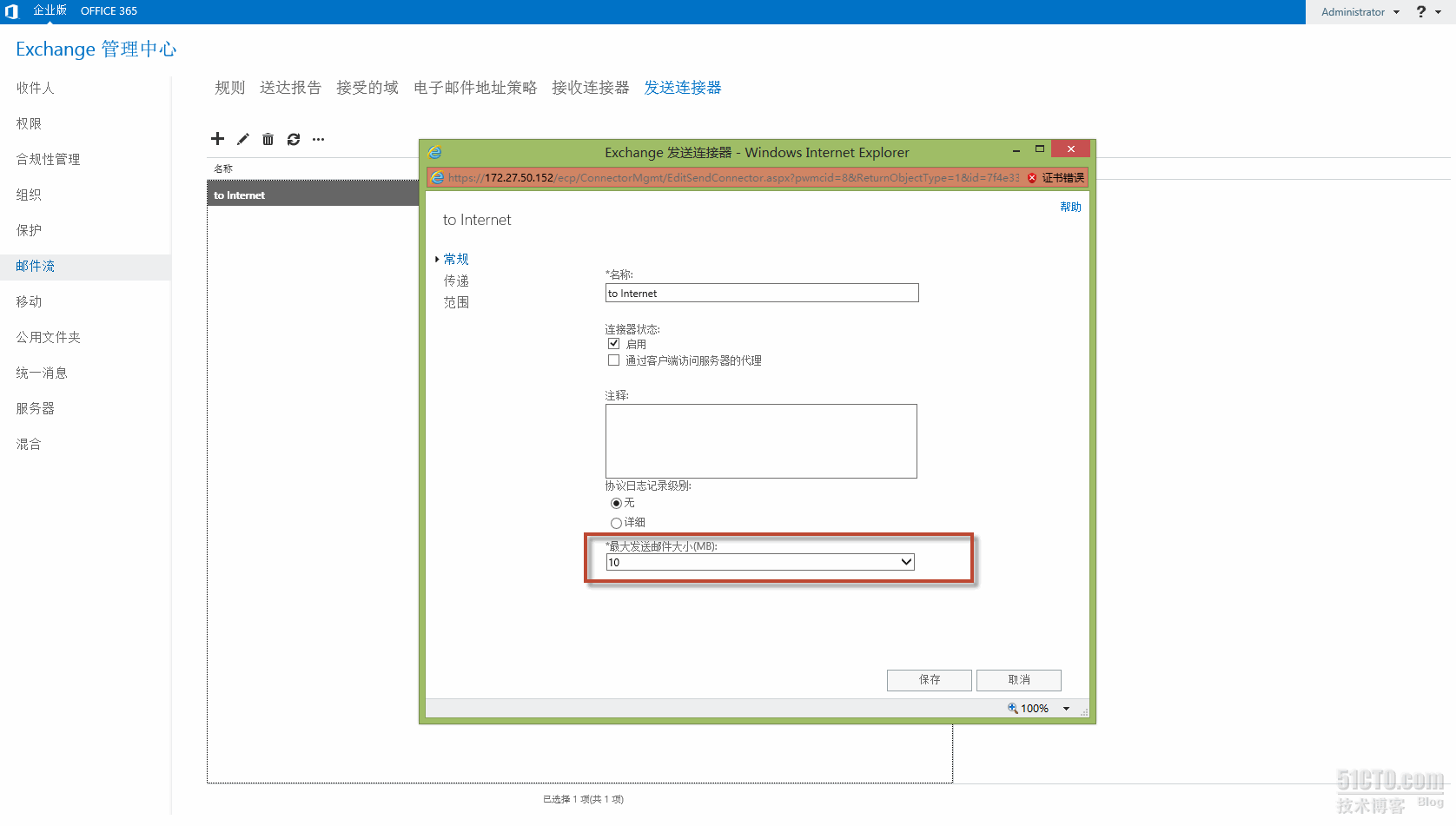

接收连接器限制:35M。
发送连接器限制:10M。
用户限制:不限制。

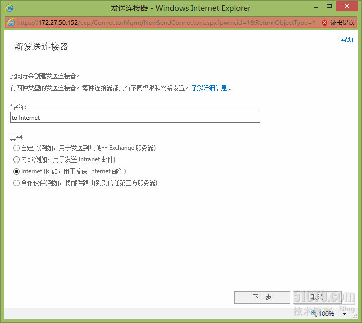

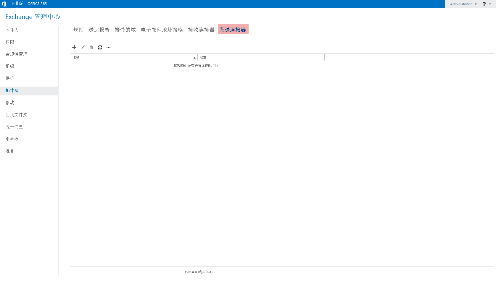

建立发送连接器

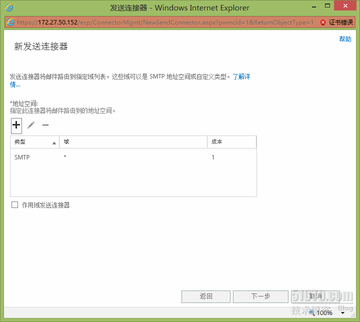

如果要往外网或邮件网关发送邮件,就需要建立发送连接器。
邮件流-发送连接器-“+”。
为发送连接器起一个名字。因为我要发送到Internet上,所以我选择Internet。
选择与收件人相关联的MX记录。
我要发送到所有的域名空间,类型选择SMTP,域为*

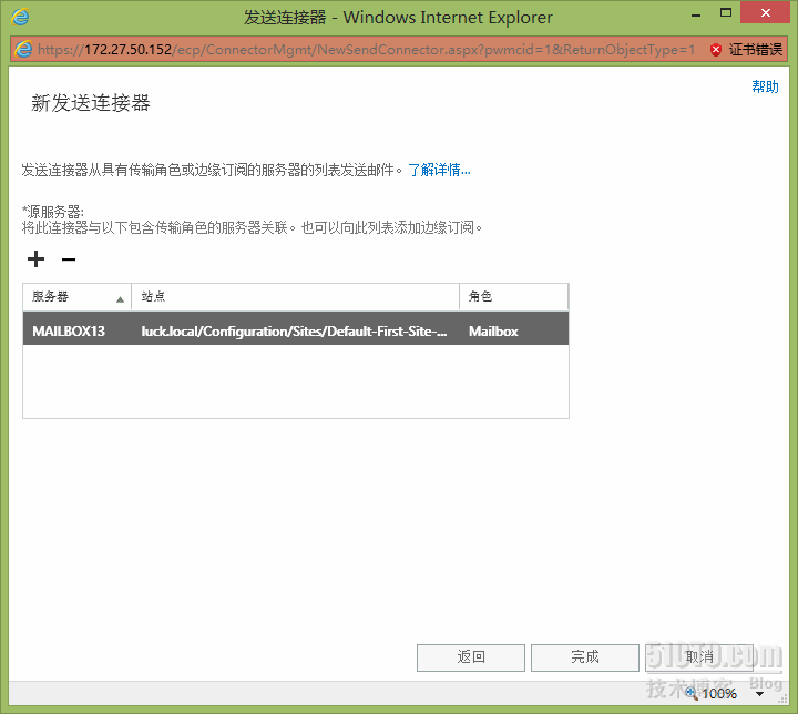

选择源服务器,别忘了Mailbox承载集线器传输、客户端访问等所有角色,所以源服务器是Mailbox。点击完成即可。

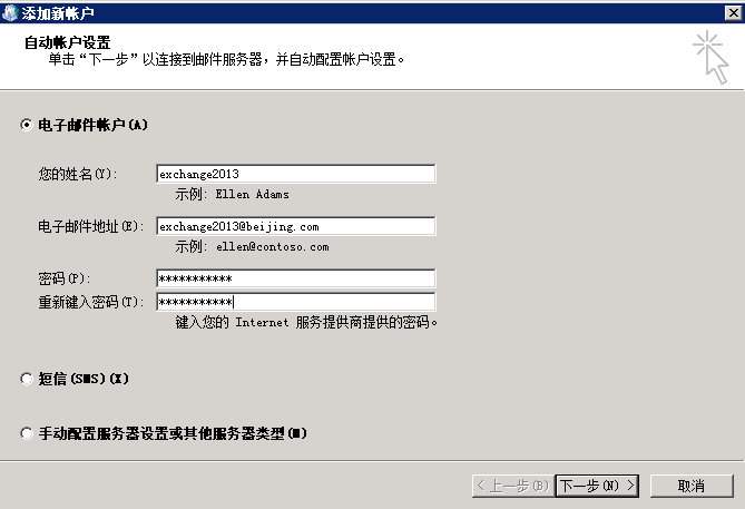

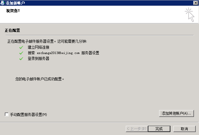

Outlook登陆演示
针对Outlook客户端做几点说明:
  • 若要将 Microsoft Outlook 连接到 Exchange 2013,需要使用自动发现服务。但是,Microsoft Outlook 2003 不支持使用自动发现服务。
  • 在 Exchange 2013 中,所有 Microsoft Outlook 客户端访问都通过 Outlook 无处不在 (RPC/HTTP) 进行提供。如果您在组织中具有 Outlook 客户端,则需要 Outlook 无处不在。
  • 首先,RPC 不再是受支持的直接访问协议。 这表示所有 Outlook 连接都必须使用 HTTP 上的 RPC(也称为 Outlook 无处不在)进行。乍看之下,这似乎是一种限制,但是它实际增加了一些好处。 最明显的好处是无需在客户端访问服务器上具有 RPC 客户端访问服务。 这样便可减少站点恢复解决方案通常所需要的两个命名空间。 此外,也不再要求为 RPC 客户端访问服务提供相关性。

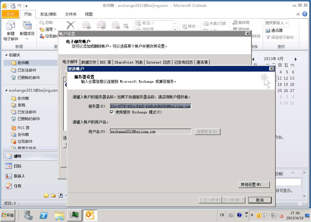

  • Outlook 客户端不再连接到服务器 FQDN。 Outlook 使用自动发现创建一个新的连接点,包括邮箱 GUID、@ 符号和用户主 SMTP 地址的域部分。 通过此简单更改几乎消除了“管理员更改了您的邮箱。请重新启动。”这一不受欢迎的消息。 Exchange 2013 仅支持 Outlook 2007 和更高版本。
1.Outlook客户端登陆时必须使用自动发现
Outlook连接服务器和之前Exchange版本比发生一些变化,服务器变成了邮箱的GUID+@域名的形式。
Exchange 2013 客户端都采用Anywhere连接方案,取消了 RPC 客户端访问服务。
查看Outlook客户端连接状态。
