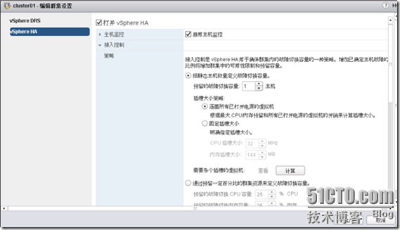

仅在vSphere 5.1的WEB客户端提供了一个新功能,它能够手工设置slot size,如下图所示,在vSphere 5.1 WEB 客户端还允许您查看虚拟机跨越多个slots,当slot size被明确指定后,这对我们非常有用,我们会解释为什么。
图27:主机故障
所谓“slot”机制,当选择“群集主机故障容忍”和接入控制策略时会经常用到,这一机制的细节过去已经改了好几次,它是一个最严格的策略,更可能是了解的最少的策略。

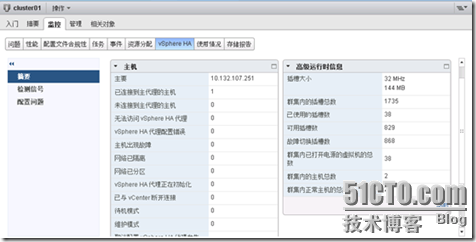

我们收到很多问题是我怎么知道我的slot size是什么?详细的slot sizes是HA的一部分,当配置了接入控制策略时,群集监控选项的高级运行时间信息中可以查到它。
图28:群集监控HA部分
高级运行时间信息显示了slot size和更多的有用信息,包括slot的可用性等如图28
图29:HA高级运行时间信息
正如你所想象,在每一个虚拟机上使用预留,会导致非常保守的整合率,然后,在vSphere 5.1中,通过Web客户端可以配置一些东西,如果你有一个高预留的虚拟机,你有通过编辑群集服务来设置slot size,并制定接入控制策略,如图30所示
图30:虚拟机跨越多HA slots
请注意,因为内存的slot size已被手工设置为1024MB,由于4GB的内存预留一个虚拟机跨越多个插槽。正如你可能已经注意到了,没有一个主机有足够的预留资源来满足故障群集转移,尽管总的来说有足够的资源可用,但资源碎片零散分布,HA不能开启这台特定的虚拟机,但是可以要求DRS进行资源碎片整理,以适应该虚拟机的资源需求。
当slot size在高级设置中被手工定义,接入控制不考虑资源碎片整理,一定数量的可用slots来自于减少虚拟机的消耗,为确保故障转移它不会验证每个主机的可用slots,如前所述,HA将要求DRS进行碎片资源整理,这绝不是为了启动虚拟机的尝试。

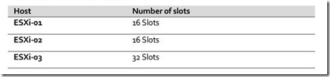

不平衡配置及slot计算影响因素
硬件配置相似,这是行业创建群集的最佳实践。当虚拟化起初被介绍时,许多公司已经部署了小型的VMware群集虚拟化,随着时间的推移群集需要扩大,相同的硬件设备不再可用,问题是你新买的主机是添加到原有的群集还是新建个群集呢?
从DRS的角度来看,大群集时首选,因为它增加了负载均衡的机会,然后,同样对DRS也是一个提醒,本书中的DRS章节将会描述,对于HA,还有一个重要的提醒,当你了解并理解了HA,甚至具体到插槽算法,你可能会预料到未来的发展方向。
让我们先来定义“不平衡群集”
不平衡的群集,例如,群集中有3台主机,有一台主机的内存比其它两台更多。
让我们举个例子说明
例子
集群中有以下规格数量的插槽,会发生什么?
  • 群集内三台主机
  • 两台主机有16GB的可用内存
  • 一台主机有32GB的可用内存
第三台是刚刚买的全新品牌的主机,购买了32GB的内存代替原有16GB内存的主机
群集上运行着一台1 vCPU,4GB内存的虚拟机,1024 MB作为虚拟机的预留内存。如前所述,预留决定了插槽大小,在这种情况下会导致内存插槽大小为1024MB+内存开销,为了简单起见,我们计算为1024MB。
图31 场景描述
当启用接入控制,同时选定主机允许发送故障的数量,计算每个主机和群集总的插槽数,结果如下:
表4:插槽数量预览表
由于启用了接入控制,最坏的情况也被要求考虑,当一个主机已经确认发生故障,这意味着大量的插槽数将被调出,换句话说,群集将得出以下结果:
ESXI-01 +ESXi -02 = 32 可用插槽
虽然你有一台内存翻了一倍的主机,你还是被迫接受32个插槽,您明白,当您设计的群集开启了接入控制,策略中主机故障数也已经选择,为群集内一台主机增加内存显然没有加分。
在我们的例子中,内存插槽大小是最严格的之一,然而,同样也适用于CPU插槽大小,它也是最严格之一。

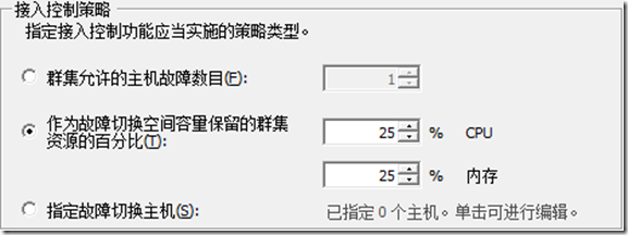

群集资源预留百分比
在vSphere 4.0中,VMware推出了作为故障切换空间容量保留的群集资源的百分比,这是个CPU和内存公用的一个值,在vSphere 5.0中,它被改变了,它允许你选择CPU和内存的不同百分比。见图32所示。
图32:设置CPU和内存不同的百分比

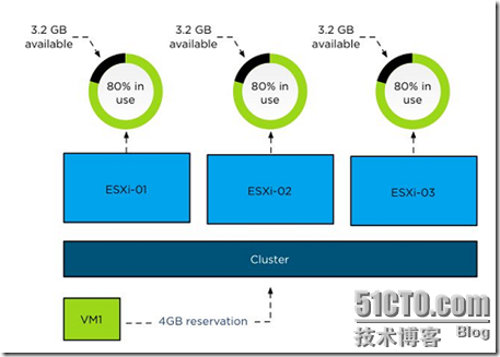

接下来的举例和图表(图35)将使其显而易见,你有3台主机,每台内存使用量大约为80%,并且您已经在HA选项中配置了20%的CPU和内存预留资源。主机发生故障时,所有的虚拟机将需要进行故障转移。这些虚拟机中有个4GB的内存预留,正如你所想象,HA将无法尝试启动电源,因为没有足够的内存资源来确保预留容量。那么会为这台虚拟机产生事件“这个虚拟机故障转移没有足够的资源”

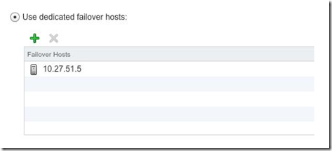

故障切换主机
第三部分我们可以选择一个或者多个故障切换主机,这通常被称为“热备用机”,除了vSphere 5.0中增加了故障切换主机的数量,还要围绕着原理,告诉你的并不多。
图36:选择故障切换主机接入控制策略

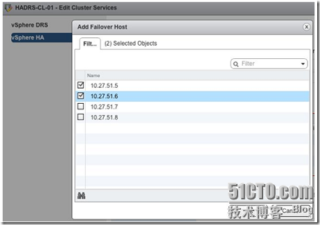

它指的是“你看到的就是你得到的“。当您指定了故障切换主机时,他们不会参与到DRS中,并且您将无法在这些主机上运行虚拟机!这些主机是为故障转移预留的。HA首先尝试在这些虚拟机故障转移虚拟机,否则,任何原因,都是不成功的,它会在任何其它的主机上尝试故障转移,例如,当三个主机已经发生故障,包括指定的故障转移主机,HA仍会在剩下的主机上启动受影响的虚拟机,尽管这些主机不是指定的故障转移主机,HA会用它们来减少停机时间。
图37:选择多个故障切换主机

我们已经说很多遍,我们建议使用接入控制,很难回答每个策略孰优孰劣,不过,我们一般建议一个基于百分比的接入控制策略。这是一个非常灵活的策略,它实际保留了每个虚拟机的实际资源使用,从而代替主机发生故障时会产生的最坏情况,但是,在所有的情况下要保证主机的故障切换级别,基于百分比的限制较少,但在提供较低保证的情况下,HA将能够重新启动虚拟机,随着添加了HA和DRS的整合,我们相信,一个基于百分比的接入控制策略将是最适合环境的。
基本设计原则
我们建议使用按百分比的基本接入控制策略,因为它是最灵活的。
现在,我们已经建议使用哪个“接入控制策略”,下一步选择正确的百分比我们将围绕其提供指导,我们不能告诉你什么是理想的百分比,因为这完全取决于您的群集的大小,当然,在弹性模式下(N+1 vs N+2)我们还是能够的,但是,具体的指导标准取决于有多少资源可以计算,有多少资源需要避免浪费。

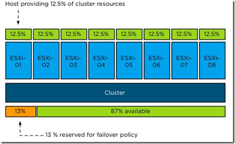

它是一种常见的策略来选择单个主机百分之多少的资源预留故障切换,我们通常建议选择一个主机或者许多主机的百分比,让我们来解释如果不使用一个主机或者多个主机的相等的比例有什么影响。
让我们举个例子,一个群集存在8台ESXi主机,每台70GB可用内存,这听起来像一个尴尬的内存配置,但把事情简单化,我们已经减去2 GB的虚拟化开销。虽然虚拟化开销大概是小于2 GB,我们已经使用这个值使计算变得更容易,放大这个内存的例子,当然同样也适用于CPU。
这个群集我们内存和CPU设置群集资源预留20%,这样算出总的群集内存容量为448GB
(70 GB + 70 GB + 70 GB + 70 GB + 70 GB + 70 GB + 70 GB + 70 GB) * (1 – 20%)
总计112GB的容量用于故障切换预留。
一旦指定了预留百分比,该百分比的资源将不提供给虚拟机使用,因此设置一个百分比等于一个单一或者多个主机的资源时很有道理的,我们在随后的例子中将证明为什么这很重要。
上面的例子中,使用了20%的预留资源在8个主机的群集中,此配置保留了更多的资源比单个主机,HA的主要目标是提供物理服务器故障后虚拟机的自动恢复,出于这个原因,它是建议预留单个或者多个主机资源相等的资源,当在8个主机群集以每个主机为粒度,每个主机贡献的资源为12.5%,然而,百分比必须是个整数,所以保守的比例是13%。
图38:设置正确参数值
