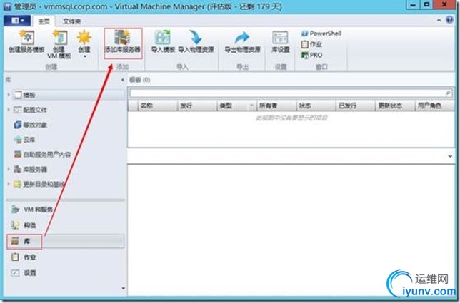

  1、打开“库”工作区:
  2、在“主页”选项卡上的“添加”组中,单击“添加库服务器”:

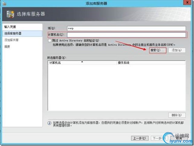

  4在“选择库服务器”页上,执行以下操作:
  (1)、在“域”框中,输入服务器所属的域的名称:
  (2)、在“计算机名”框中,输入要添加的服务器的名称:
  (3)、如果不确信计算机名,请单击“搜索”,然后输入搜索条件:
  (4)、如果要跳过 Active Directory 名称验证,请选中“跳过 Active Directory 名称验证”复选框:
  (5)、单击“添加”将服务器添加到“所选服务器”区域:
  (6)、要添加更多库服务器,请重复步骤 4a 至 4c。 完成后单击“下一步”。

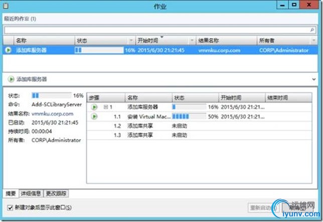

  6、在“摘要”页上查看设置,然后单击“添加库服务器”:
  “作业”对话框将出现。 确保作业指示已成功添加库服务器,然后关闭对话框:
