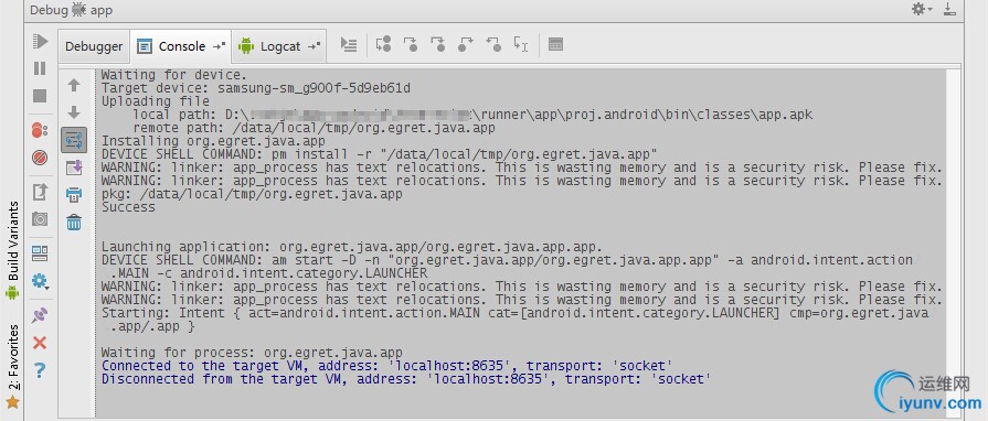

  在工具栏选择调试app:
  如前边步骤都正确的话,在console中应该显示:
  至此,已经走完Android封装Egret项目的整个流程。
  但这只是开始,我们还需要根据项目开发需求进行各种开发,测试。
