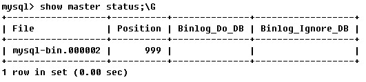

4.显示主库信息
记录File和Position,从库设置将会用到
