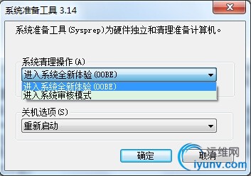

  系统准备 (Sysprep) 工具为 Windows (vista和7)的安装准备复制、审核和客户交付功能。使用复制(也称为映像)可以捕获可在整个组织中重复使用的自定义 Windows 映像。使用审核模式可以将其他设备驱动器或应用程序添加到 Windows 安装。安装其他驱动程序和应用程序之后,可以测试 Windows 安装的完整性。使用 Sysprep 还可以准备要交付至客户的映像。客户启动 Windows 时,会启动“欢迎使用 Windows”。

  更新 Windows 安装后,应运行 sysprep /oobe /generalize 命令。使用 /generalize 选项,Sysprep 可以从 Windows 安装中删除系统特定的数据。系统特定的信息包括事件日志、唯一安全>  关闭计算机后,可以启动进入 Windows PE 或计算机上的另一个操作系统。

  安装完成后,应运行 sysprep /audit /generalize /shutdown 命令将 Windows 配置为将计算机启动到审核模式。通过启动到其他分区或使用 Windows PE,您就可以捕获 Windows 映像。

  对于有人参与安装,请在“欢迎使用 Windows”屏幕上按 CTRL+SHIFT+F3。
  在无人参与安装中,将 Microsoft-Windows-Deployment 组件添加到 oobeSystem 配置阶段。在 Reseal | Mode 设置中,指定“审核”。Windows 安装完成后,计算机将重新启动到审核模式。有关此设置的详细信息,请参阅“无人参与 Windows 安装程序参考”。
  在“命令提示符”窗口中运行 sysprep /audit
  有关审核模式的详细信息,请参阅在审核模式下自定义 Windows。
  配置 Windows 安装之后,可以通过运行 sysprep /oobe 命令来准备计算机以交付给客户。使用 /oobe 选项,Windows 可以在下次启动计算机时运行“欢迎使用 Windows”。
