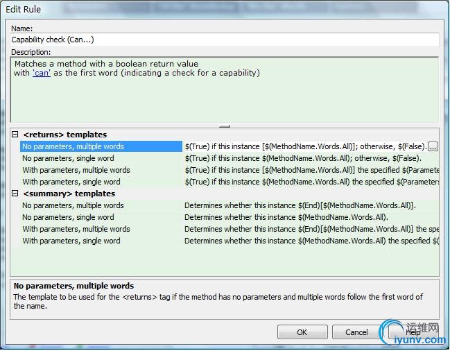

  2、下面说说第一个“规则”选项卡,也是最重要的一个,这里随便点开一个有代表性的:
  在描述可以看到这个规则会检测返回的一个以can开头的布尔值,下面是返回的模板和生成的summary注释模板,这里有着最高优先级的会出现在第一个,如果没有匹配第一个的就依次向下查找。

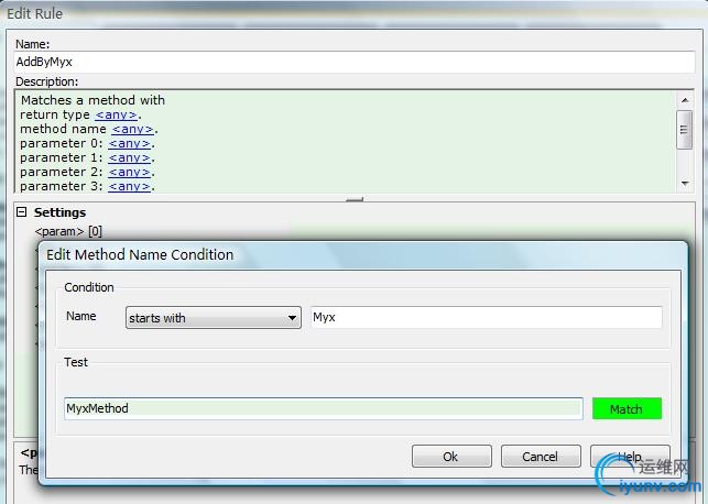

  这里可能是配置最复杂但也需求最多的地方,就以添加一个简单的个性方法为例吧:
  在Methods上点击Add,然后随便填入一个你喜欢的名字,随后进入Method配置:
  配置完成后,可以在下面进行个简单的测试。
  随后进入type配置:
  需要的还可以进行参数配置,方法都是大同小异的。
