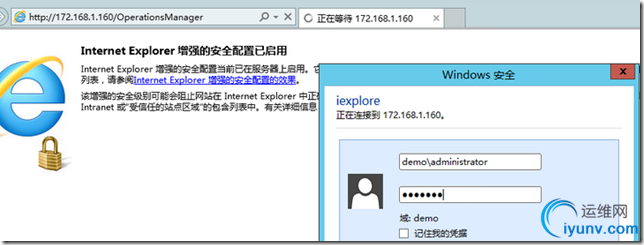

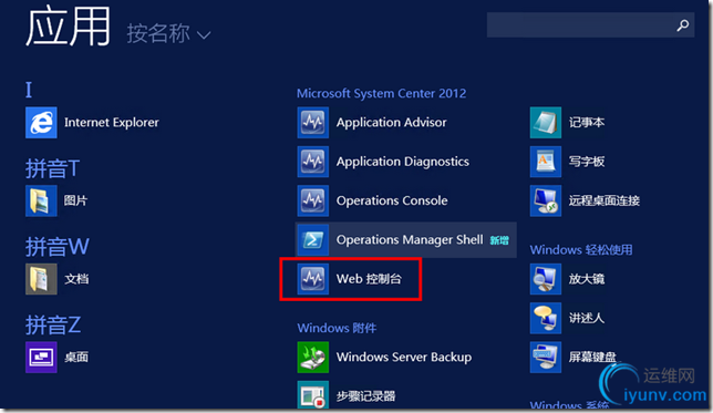

  我们可以通过开始屏幕的快捷图标打开web控制台,如图。
  也可以通过直接在IE中输入WEB控制台的地址来访问,地址默认为:
  http://WEB控制台IP/OperationsManager

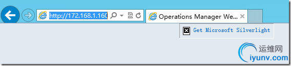

  登陆之前确保安装sliverlight了,不然会报错,如图。
  操作管理器 web 控制台要求启用 JavaScript。若要启用 JavaScript 在 Internet Explorer 中的,请打开 Internet 选项,然后单击 安全选项卡。选择 web 控制台 (互联网、 本地 intranet 或受信任的站点) 的区域,然后单击自定义级别。启用活动脚本,请单击 确定,请单击 确定,然后再连接到该 web 控制台。

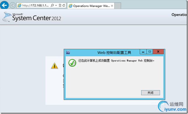

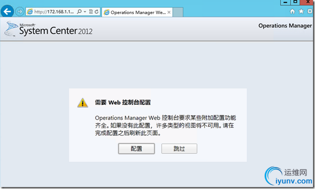

  登陆成功后,需要进行初始配置,如图。
  运行文件,如图。
  配置完成后,如图。

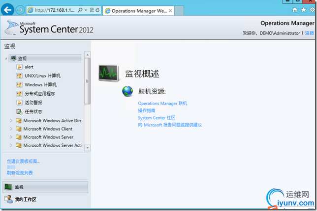

  最后,我们进入web控制台查看一下,可以看到能通过web控制台进行管理的功能还是比较少的,如图。
  监视视图。
  工作区视图。

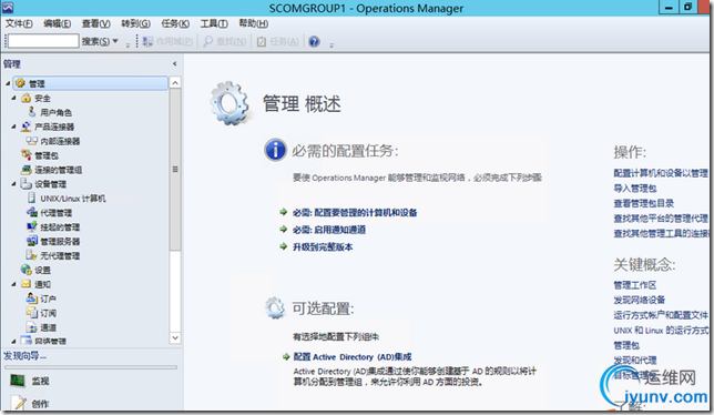

  下面我在上一张本地控制台的图片,进行比较,可以发现本地控制台的功能要更加丰富。如图。
