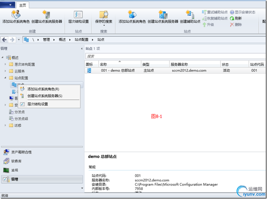

  将操作定位到“管理-概述-站点配置-站点”,选择添加站点系统角色如图8-1

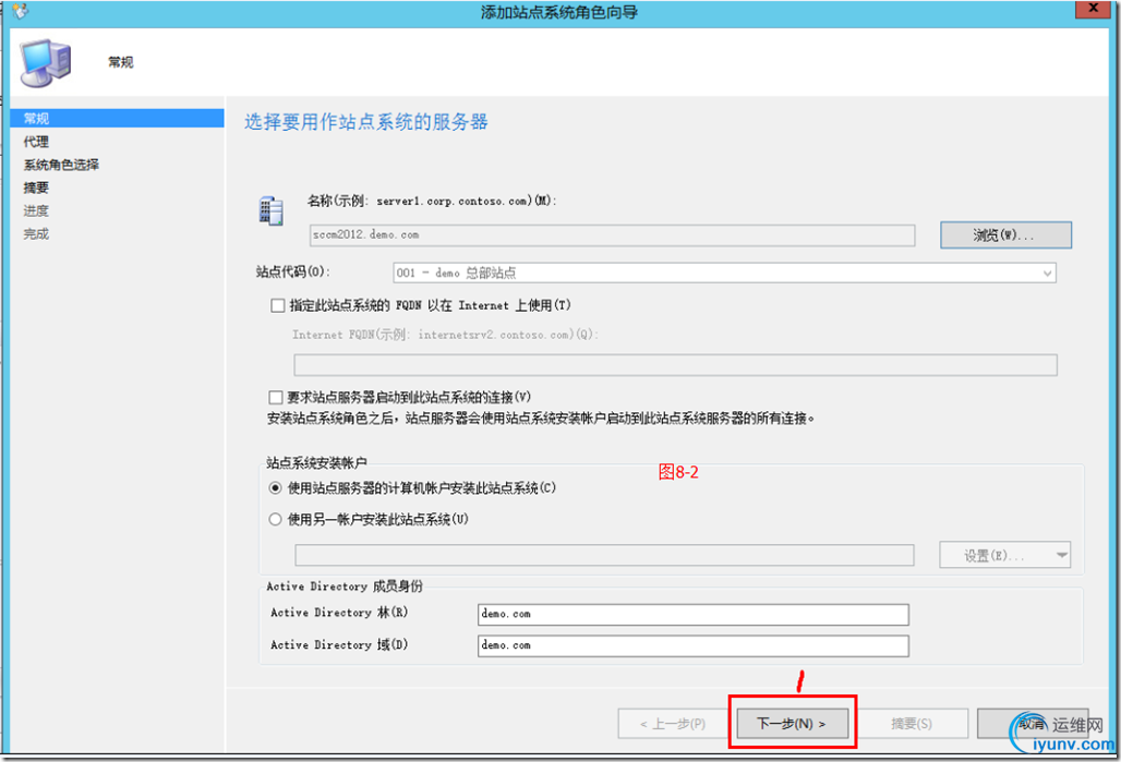

  如图8-2,点击下一步

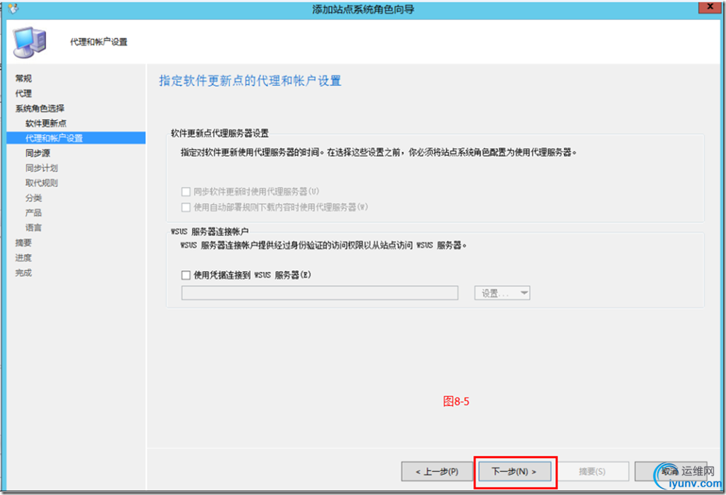

  图8-5保持默认点击下一步,这里如果我们使用的是分开安装WSUS就需要配置wsus服务器连接账号。我的demo环境是装在一起所以无需配置

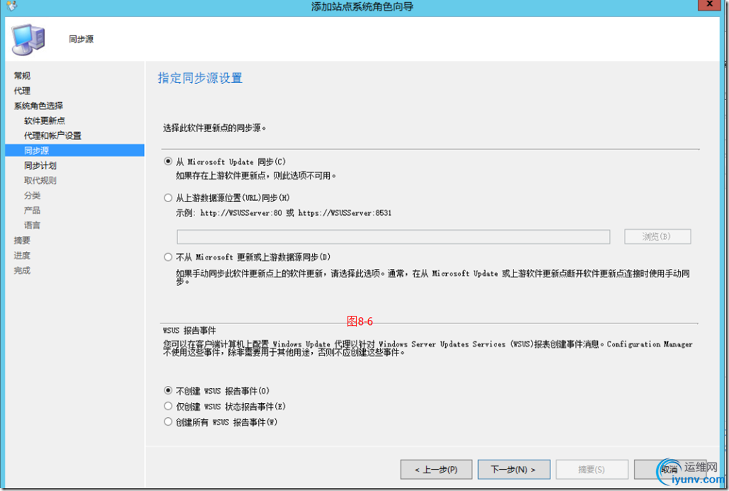

  图8-6保持默认点击下一步

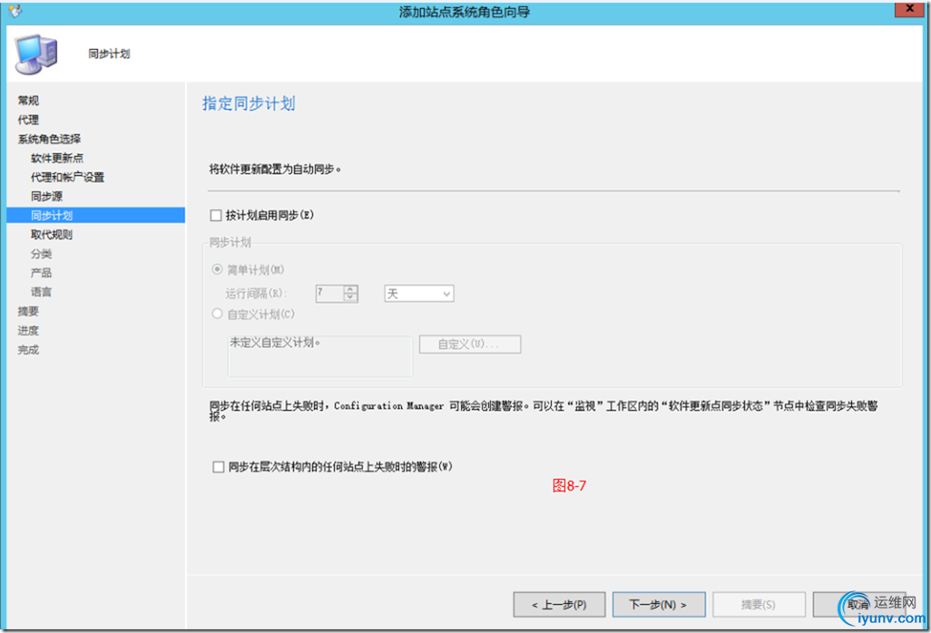

  这里我们可以根据自己的需求来进行配置,我这里选择默认配置,如图8-7

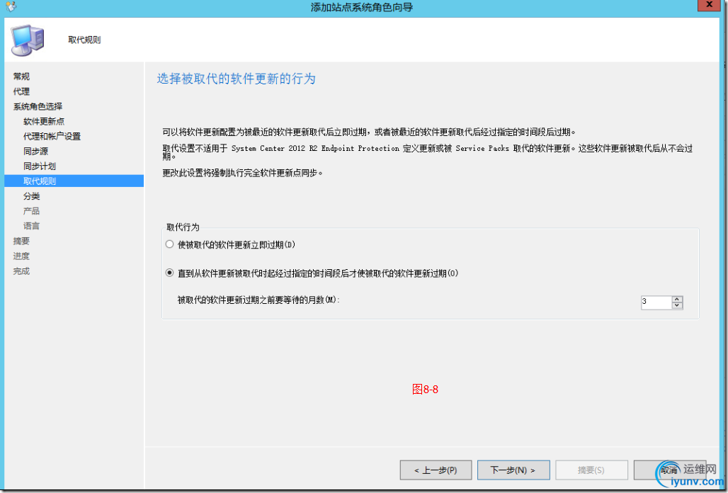

  选择下一步,如图8-8
