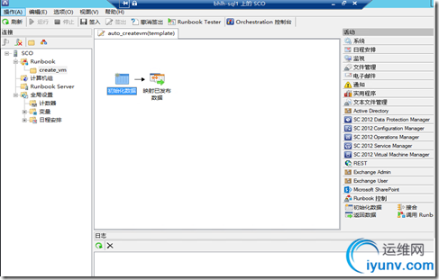

  1、打开sco服务器的runbook designer控制台,runbook下创建文件夹,再创建runbook,命名为:auto_createvm(template)。
  2、添加“runbook控制”的“初始化数据”活动和“实用程序”的“映射已发布数据”活动。并将前面的活动箭头连接到后面的活动。

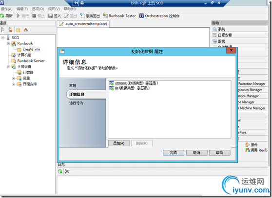

  3、配置“初始化数据”活动属性,添加“vmname”和“os”两个参数
