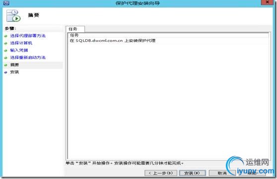

  步骤6 摘要,单击“安装”按钮,如下图所示
  步骤7 安装进度,单击“关闭”按钮,

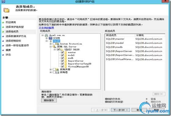

  步骤4 选择组成员,勾选两台域控制器中的“Bare Metal Recovery”和“System State(包括Active Directory)”,单击“下一步”按钮,如下图所示

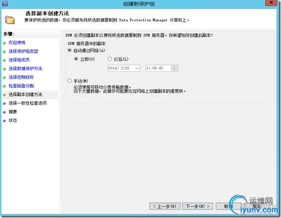

  步骤8 选择副本创建方法,选择“自动通过网络”、“立即”,单击“下一步”按钮,如下图所示

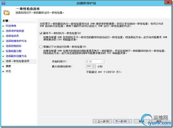

  步骤9 一致性检查选项,勾选“副本不一致时执行一致性检查”,单击“下一步”按钮,如下图所示

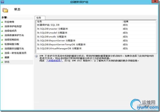

  步骤11 状态,单击“关闭”按钮,如下图所示

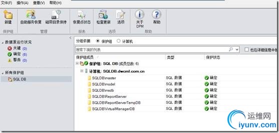

  步骤12 DC保护组创建完成,如下图所示
