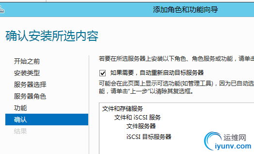

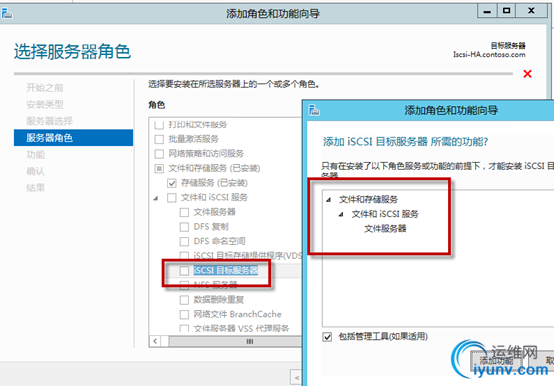

  首先我们搭建一台WindowsServer2012的服务器,并加域(这步不是必须,仅为管理方便),命名为ISCSI-HA。使用添加角色和功能想到,添加"ISCSI目标服务器"角色即可。
  记得勾选自动重启目标服务器,否则无法继续进行下去。

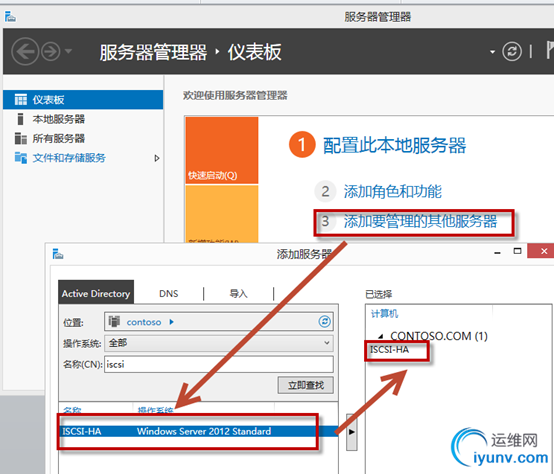

  这个过程很快,安装完成之后,我们就可以使用服务器管理器,对它进行配置了。如果是本机操作,那么这一步也可以省略,WindowsServer2012这种管理其他服务器的功能真的是非常方便。
  依次进入文件和存储服务→服务器→在这里可以看到我们新加的服务器 ISCSI-HA

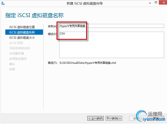

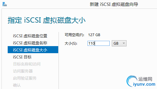

  这里为虚拟磁盘起个名字吧,简单好记即可,需要注意的是,为了给接下来要做的群集使用,我们需要重复这个操作两次,创建两个磁盘。其中一个稍小,作为仲裁磁盘,一个稍大,作为数据存储磁盘。首先我们创建一个数据存储盘
  大小定义为100G,当然多大都可以,只要不超过当前所在分区大小即可。

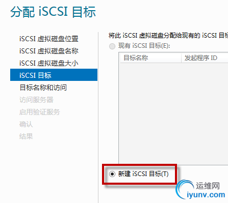

  然后我们创建ISCSI目标。(新建第二块虚拟磁盘的时候,我们就可以直接选择现有ISCSI目标了)

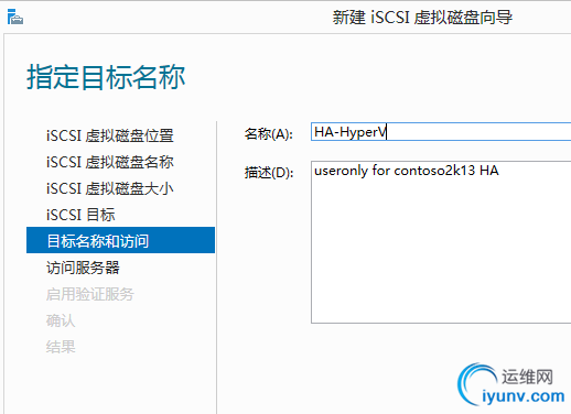

  这个时候先指定一个目标名称,我们可以根据需要,定义一个好记且容易理解的名称。

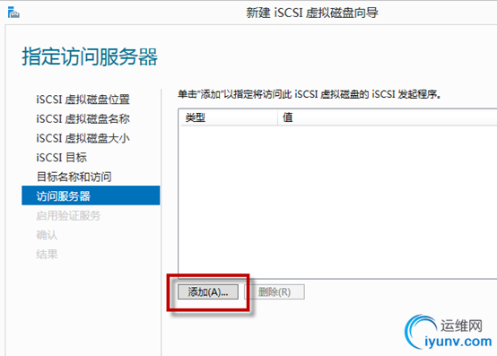

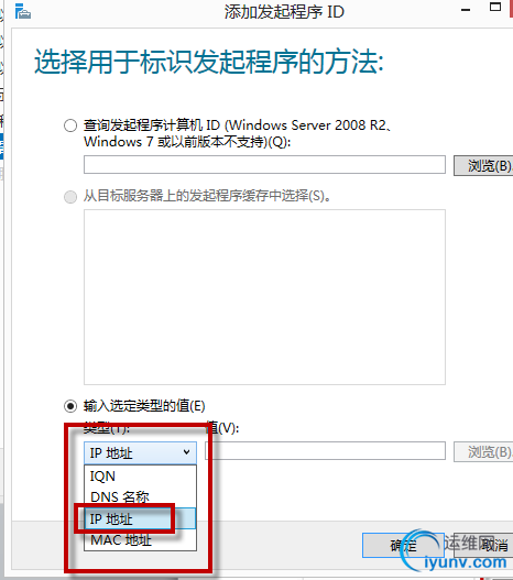

  然后选择连接到哪一台服务器(也就是说,我们这个虚拟存储是给谁用的),点击添加即可。

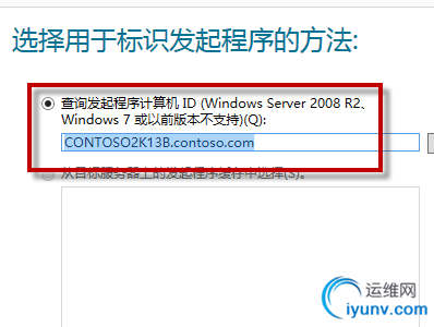

DSC00011.png 具体来说,有4种连接方式,分别为IQN、DNS、IP、MAC。常用的我们一般会采用IP地址来输入
  当然,使用第一个,输入域内的计算机名字,一样可以添加,但是更多的,我们是建议使用IP添加。
  如果是采用添加计算机名的方式,那么在添加完成之后,会有如下图所示的服务器信息展示。反之则是IP地址。

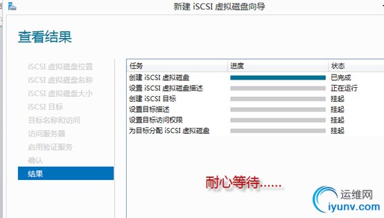

  最后检查摘要,如无问题就开始创建吧。
  创建速度很快,不到30秒即可完成。
  然后同样的方法创建第二块磁盘即可。

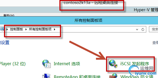

  存储已经准备好了,那么我们就可以开始部署群集了,登录到其中一台contoso2k13的服务器上(两台服务器都要进行同样的操作),我们进入控制面板→ISCSI发起程序
  在目标处输入ISCSI存储的FQDN或者IP地址,点击"连接"。出现提示后确认即可。

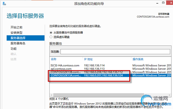

  OK,接下来为两台机器添加群集服务。我们进入添加角色和功能想到,选中contoso2k13的服务器(依然是两台服务器依次操作)
  在"功能"处选择"故障转移群集"
  检查一下所添加的组件,开始安装即可。

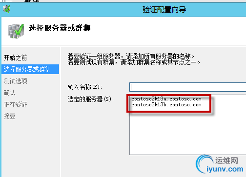

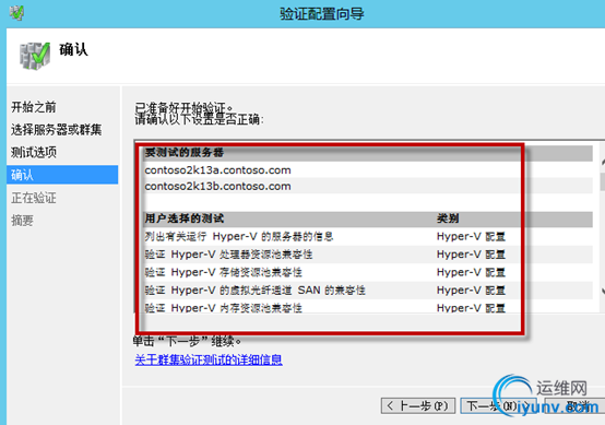

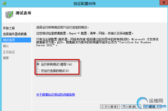

  首先我们验证群集配置,输入两台需要加入到群集的服务器的FQDN
  选择运行所有测试
  这个时候点击下一步开始耐心等待。
  如果有错误,在这里会发现,我们可以点击每一条细节,具体查看故障原因,因为群集要求所有的准备条件都必须通过,所以我们不管遇到何种问题,都必须全部解决掉。
  很明显这里报错了,是一个虚拟交换机的错误。"
  我们点击查看报告,检查一下错误的详细信息。很明显,这个错误很简单,仅仅是两台服务器上的虚拟交换机没有使用同一个名称造成的
DSC00031.png 要解决也很简单,回到SCVMM,修改相应的虚拟交换机属性就可以了。当然了,在创建群集的时候可能会遇到很多问题,那么我们只要根据体会是,一条一条处理就可以了。
  好了,再次运行群集验证,这次没有任何问题,完整通过。我们勾选立即使用经过验证的节点创建群集。并点击完成。

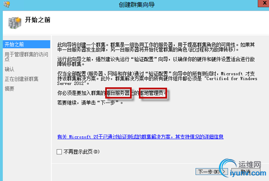

  现在进入创建群集的阶段,注意这里有一个提示,要求创建群集的用户必须拥有每一台服务器的本地管理员权限,默认的情况下,"域管理员"是拥有此权限的。

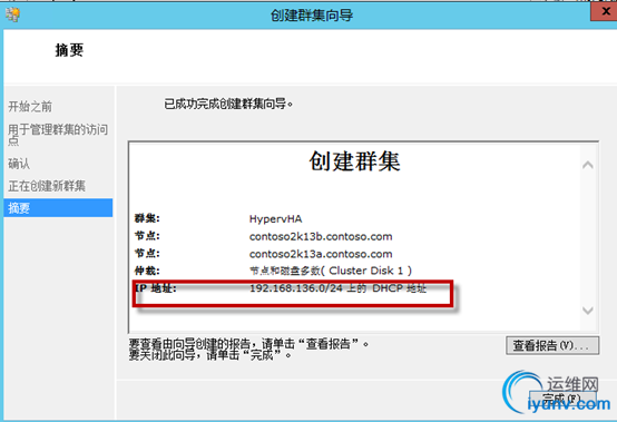

  接下来我们为群集设定一个名称,这里就叫做HypervHA吧,这个名称会在DNS中有所反应。
  接下来,我们需要进行一些网络配置,比如对这个群集设定IP地址,如果网络内开启了DHCP,那么是可以DHCP获得IP的,建议在生产环境中手动配置IP地址。
  在我的实验中,为了部署快捷,我选择了DHCP,当然这种方法在绑定MAC地址之后依然没什么问题,我们只是建议你,最好用固定IP。
  由于之前我们的验证已经全部通过了,所以这一步也是没任何问题的。

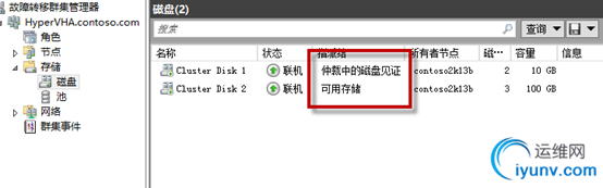

  我们返回群集中看一下。这里会有一个自动的原则:ISCSI挂载的两块盘中,小盘作为仲裁盘、大盘作为"可用存储"(切记,至少要挂载两块盘),右键点击"可用存储"可以转化为"群集共享卷(CSV)",这是一个非常有意思的功能。如果仅仅是可用存储,那么它在服务器上将会体现为一个磁盘,一个盘符,而群集共享卷呢?它会自动映射到"c:\ClusterStorage\Volume1\"下,如果还有多块磁盘,那么这个volume1的数字会增加。
  这种做法有什么好处呢?因为我们的盘符可能有很多个,在每一个群集上,挂载的磁盘的盘符不一定是我们预期的那个,但是如果采用"c:\ClusterStorage\Volume1\"这种形式,则必然是唯一的,因为不管怎么说,我们的磁盘都会有一个C盘。
  集群共享卷不是一个新技术,但是这种做法,让我们对集群下的存储的管理更加简单,也更直接。

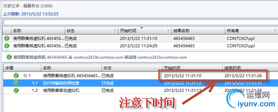

  我们搭建一个群集环境是为了什么?当然是为了实时迁移,以及故障转移。当某一台物理机挂掉的时候,虚拟机可以快速的迁移到另外一台运行正常的物理机上。下图是我做的一个很正常的实时迁移,耗时11秒,期间ping只丢了一个包。
