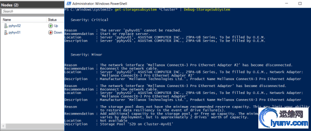

  例如这些
  当我们需要使用健康服务 监视S2D时,输入以下命令即可
  Get-StorageSubSystem *Cluster* | Debug-StorageSubSystem
  参数字段
  •   严重性
  •   问题实用描述
  •   推荐解决问题下一个步骤
  •   它的物理位置 如果有定义故障域,按照嵌套关系显示出来当前故障警报在那个站点下的那个机架上的那个机柜那台服务器
  •   资源的说明,如果有定义故障域,也将按照嵌套关系显示
  区别于一般的监控软件,老王为什么说它友好呢,是因为它的错误显示的很明确,可以直接告诉你网线掉了,那块网卡,那个服务器失去连接了,或是那块磁盘掉了
  如图所示,有一个关键级别的日志,提示hv01失联,下面location和description按照嵌套关系自动显示出所在位置或地址
  Get-StorageSubSystem *Cluster* | Debug-StorageSubSystem这条命令仅在群集开启S2D后才可以运行
  默认情况下此命令的执行显示的是会影响到S2D群集整体运作的日志,这些故障大多数和硬件或配置有关

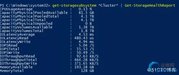

  健康服务除了监控故障日志,另外一个点是性能收集,收集S2D运作过程中一些实用的性能参数,如CPU利用率,IOP,容量。
  执行命令Get-StorageSubSystem *Cluster* | Get-StorageHealthReport显示S2D整体性能报告
  显示指定秒间隔内的S2D性能报告
  Get-StorageSubSystem Cluster* | Get-StorageHealthReport -Count <Count>
  显示S2D某一共享或卷的性能报告
  Get-Volume -FileSystemLabel <Label> | Get-StorageHealthReport -Count <Count>
  Get-StorageNode -Name <Name> | Get-StorageHealthReport -Count <Count>
