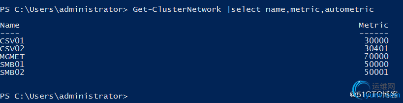

  查看群集网络度量值,发现不太标准,并不是我们想要的,CLUS网卡度量值没有是最低,CLUS MGMET SMB02 度量值过于接近,容易产生负载均衡
DSC00014.png 重新定义度量值 CLUS3000  ,SMB01为50000 ,SMB02为50001 ,MGMET为70000。规划控制SMB多通道只在SMB01 SMB02网络传输

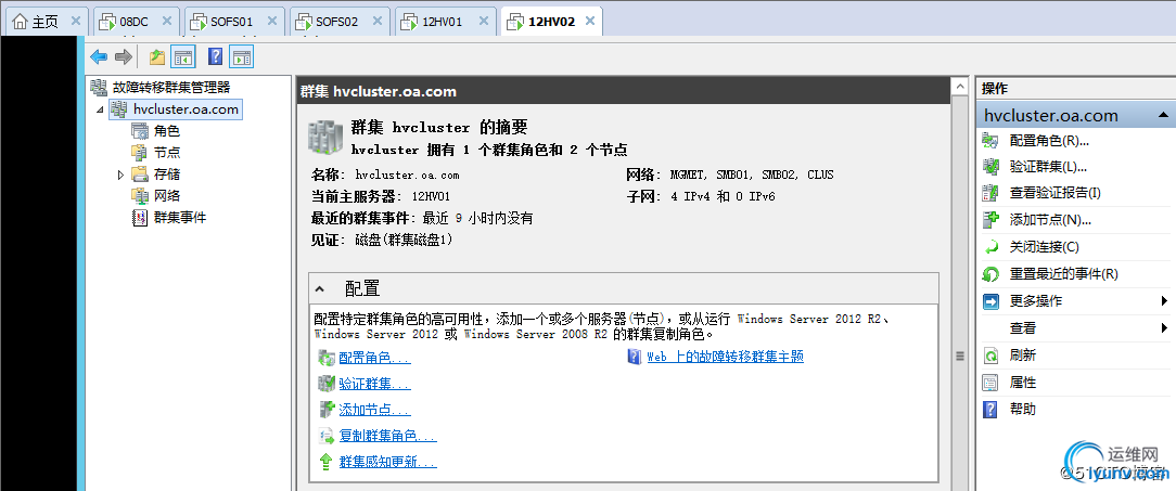

  上面我们在SOFS群集内部中查看了SMB多通道的效果,下面我们安装hyper-v群集,进一步查看
  当前HV01 HV02节点已经完成Hyper-V群集配置

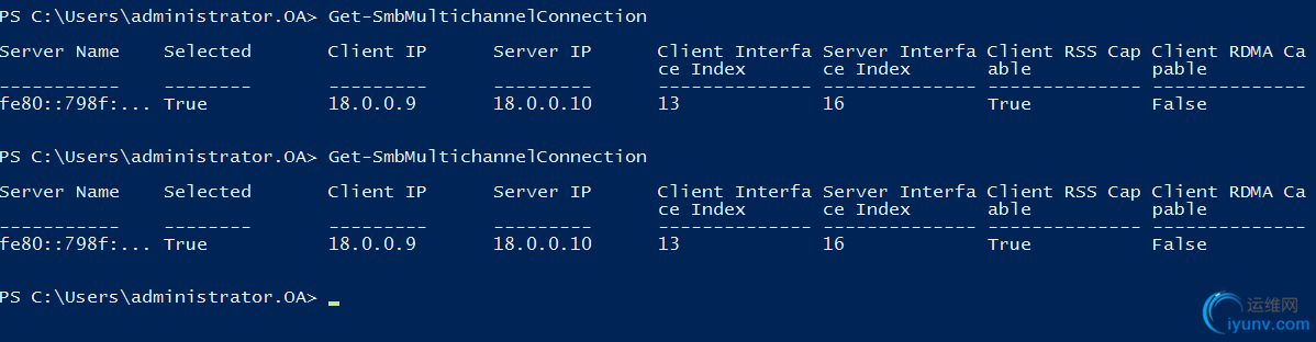

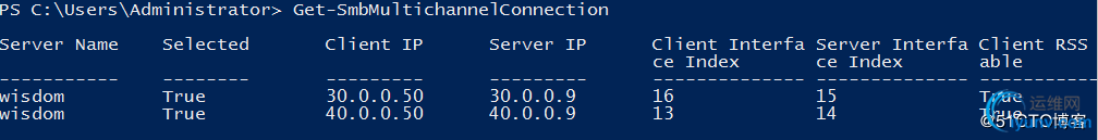

  在虚拟机所在节点查看SMB多通道,可以看到,当前HV节点通过30 40两条通道连接到SOFS存储群集节点,同时利用两张网卡的带宽,并获得了容错性。
  通过查看网络配置我们可以发现 在HV群集中,网络度量值为规范,只有SMB01,SMB02网络度量值接近,其它条件也都满足,因此HV群集优先使用此两条链路进行连接

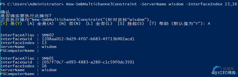

  首先在前端群集,指连接到SOFS群集的HV或SQL群集,上面运行Get-NetAdapter,查看网卡index记录,记下它
  创建SMB多通道限制策略
  New-SmbMultichannelConstraint -ServerName wisdom -InterfaceIndex 13,16

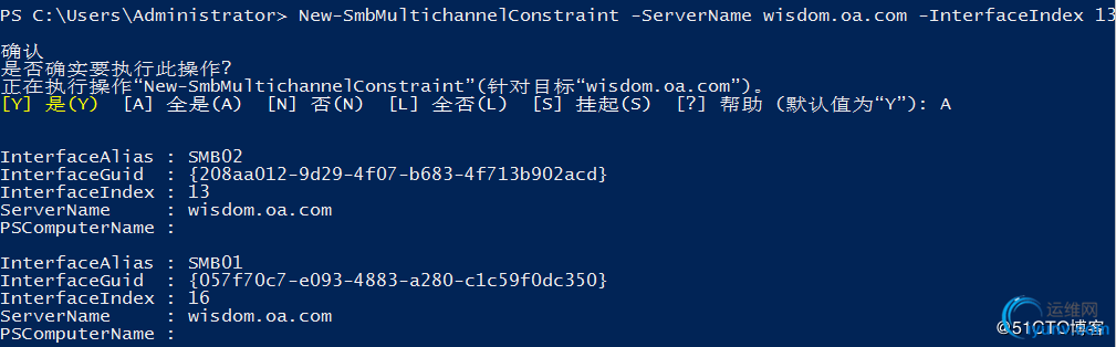

  New-SmbMultichannelConstraint -ServerName wisdom.oa.com -InterfaceIndex 13,16
  ServerName的的地方建议输入SOFS VCO名称及FQDN名称,这样,凡是HV群集连接到SOFS群集的这个名称,都仅会调用到我们指定的网卡,来完成SMB多通道
  此设置需在HV群集 或 SQL群集 的每个节点上面进行设置

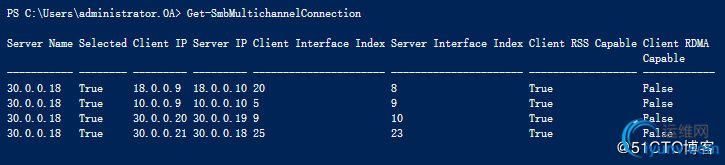

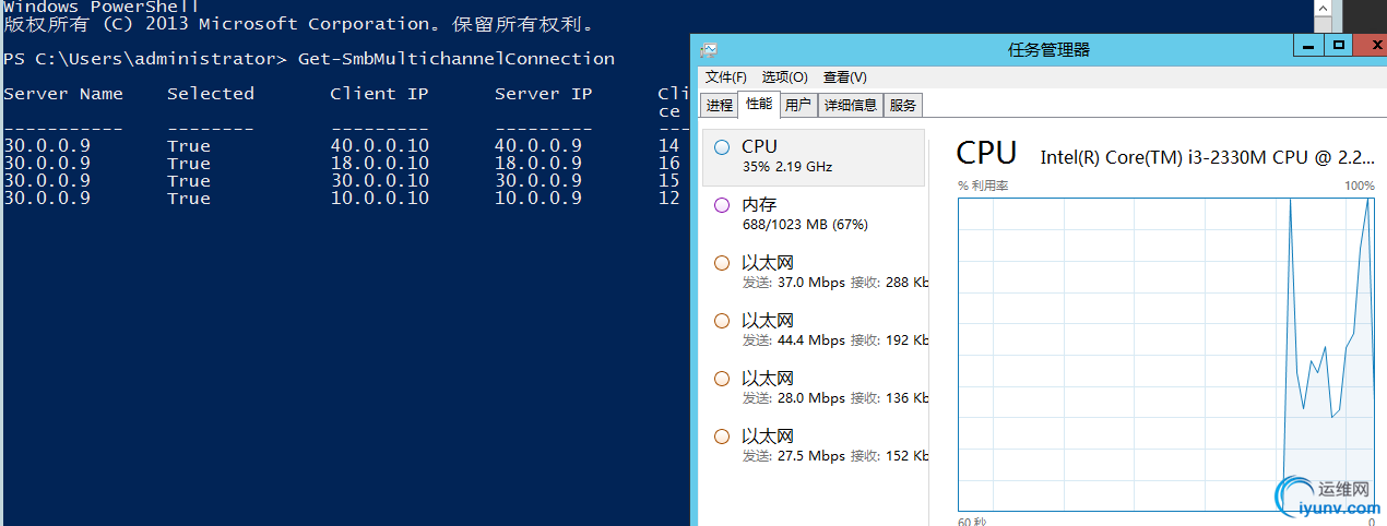

  在两个节点之间拷贝文件,可以看到SMB多通道调用了所有网卡

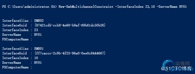

  创建SMB多通道限制策略 ,在各节点分别执行
  再次拷贝,发现只调用选定网卡
  运行命令查看,发现当前对于HV02节点的文件拷贝,只是通过30网段的四张网卡进行

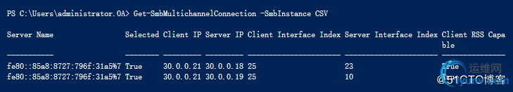

  创建完成后,模拟CSV重定向
  通过命令可以查看到,节点1由于模拟了CSV重定向模式,因此节点1对于CSV的东西向流量访问都将通过节点2完成
  细心的朋友可能会发现,这里的命令和 2012时代不太一样, 2016的Get-SmbMultichannelConnection命令 多了一个 SmbInstance参数
  通过这个参数,我们可以看出,SMB多通道在各个不同的类型中所使用的网卡
