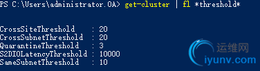

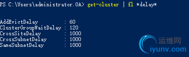

  #获取WSFC节点运行状况检测相关设置
  Get-Cluster | fl *delay*
  Get-Cluster | fl *threshold*
  #调整同子网心跳检测阈值为15
  (Get-Cluster).SamSubnetThreshold = 15
  #调整跨子网心跳检测阈值为15
  (Get-Cluster).CrossSubnetThreshold = 15

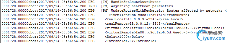

  查看ClusterLog,可以看到由NETFT构建的运行状况检测拓扑
  针对于同子网同站点,应用SamSubnetThteshold检测策略
  针对于不同子网跨站点,应用CrossSiteThteshold检测策略
  针对相同子网不同Site,应用CrossSiteThteshold检测策略

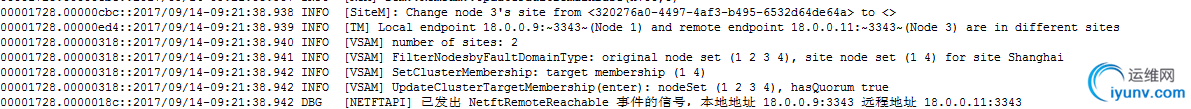

  #手动移动HV01至上海站点
  再次查看发现从18.0.0.9 到 18.0.0.10 已经应用CrossSiteThteshold检测标准!

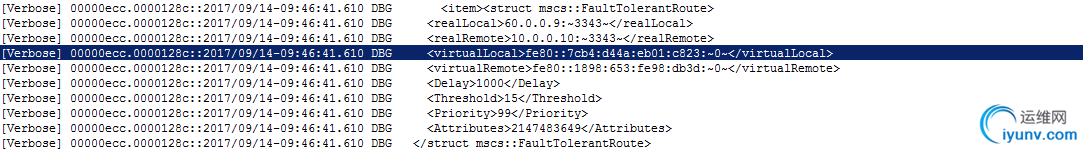

  针对不同子网,但其中一个节点退出Site,应用跨Site节点检测策略
  针对相同站点,但其中一个节点移动为跨子网,应用跨子网节点检测策略

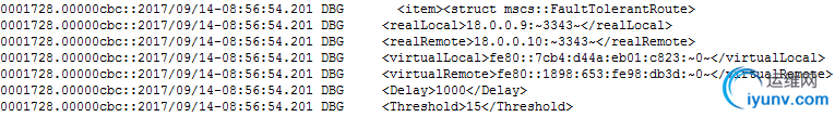

  移动HV01回北京站点
  修改HV01为上海子网IP
  查看ClusterLog发现其它节点到HV01节点的运行状况检测已经应用CrossSubnetThreshold
  一旦18.0.0.0网段无法通过心跳检测,NetFT会重新路由其它网络进行运行状况检测,这时一旦选择了跨子网的网段,又在同一个Site,那么将会应用跨子网的运行状况检测策略。
