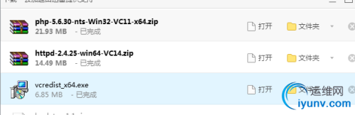

  1、按照链接下载好这3个东西,根据你的系统是32位还是64位来下载,我的环境是64位的
  参考下载地址
  VC2015(建议,因为VC2012可能会缺少某些dll)
  https://www.microsoft.com/en-US/download/details.aspx?id=48145
  Apache
  http://www.apachelounge.com/download/#tc_qz_original=1440365482

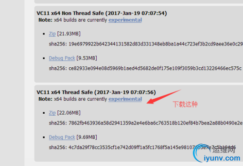

  PHP(这里注意的是需要下载不要Non版本的,non-thread-safe 是非线程安全与IIS 搭配环境,而thread-safe线程安全与apache 搭配的 环境)
  http://windows.php.net/download/#tc_qz_original=1440365482
  下载完成

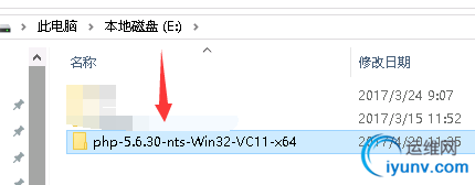

  3、安装PHP,解压到某个盘,比如我的E盘,修改下文件名变成php56

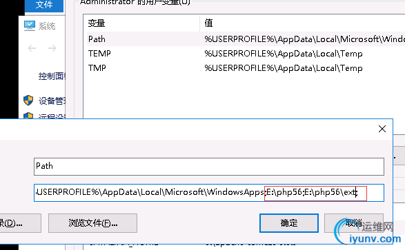

  4、找到系统变量修改

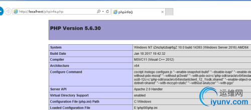

  11、检查,写个phpinfo.php文件访问,正常

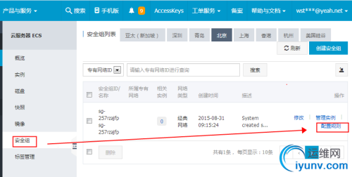

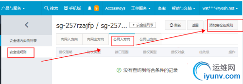

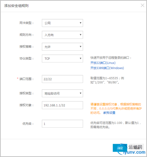

  遇到这种情况很有可能是你的端口没开放权限,用telnet试一下,如果出现下图则表示是端口没有开放(我使用的是80端口)
  解决:登陆你的阿里云服务器设置,如下面例子,设置端口开发即可以访问

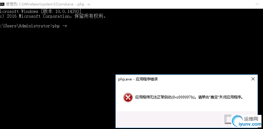

  2、VC安装成了2012版本,可能会丢失某些dll文件
  解决方法:
  去下载缺少的插件放到C盘
  如果还不行的话建议还是先去卸载之前安装的VC2012,然后再重新下载VC2015安装
  3、PHP安装成了Non版本,可能会导致无法启动
DSC00030.png 解决:
  先把PATH设置的变量清除掉,然后再下载一份完整的PHP非Non版本的覆盖之前那个,重启电脑,重新设置PATH变量(如果还不行就把VC也卸载掉,再重启走一边流程)

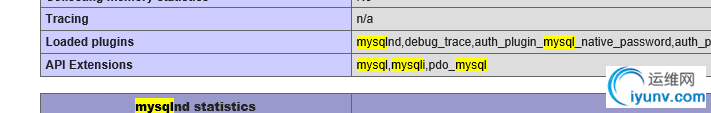

  4、php.ini的扩展失效,已经确认了php.ini文件开启了mysql和mysql_pdo等扩展,用phpinfo查看加载路径也是正确的,但是就是没有加载到这些扩展
  解决:查看你的php.ini的extension_dir,因为默认的是extension_dir="ext",当你的PHP装在了其它地方就要跟着修改路径,比如我的是在E:\php56\ext
  修改后
