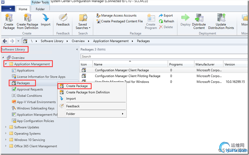

  在SCCM 2016的 “软件库”功能区,选择“应用管理”——“包”, 右键选择“创建包”

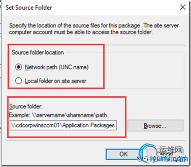

  输入该”包”的名称,然后选择源文件夹的位置,这个位置可以是一个UNC的网络路径,也可以是一个本地路径

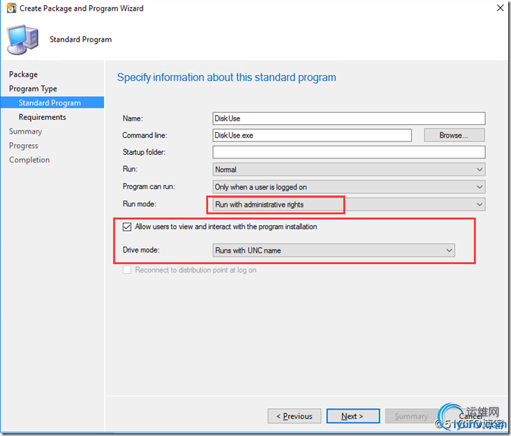

  程序类型选择标准程序
  输入标准程序名,选定该文件。 我这里使用的是一个小程序,检查磁盘使用量的,叫做DiskUse.exe
  因为我们的客户端是收掉了本地管理员权限的,所以安装程序必须使用管理员权限,所以这里我勾选“使用管理员权限运行”
  然后勾选“雨荨用户查看程序安装并与之交互”
  在指定标准程序必备条件时,保持默认即可,允许在任何平台上运行,点击下一步。

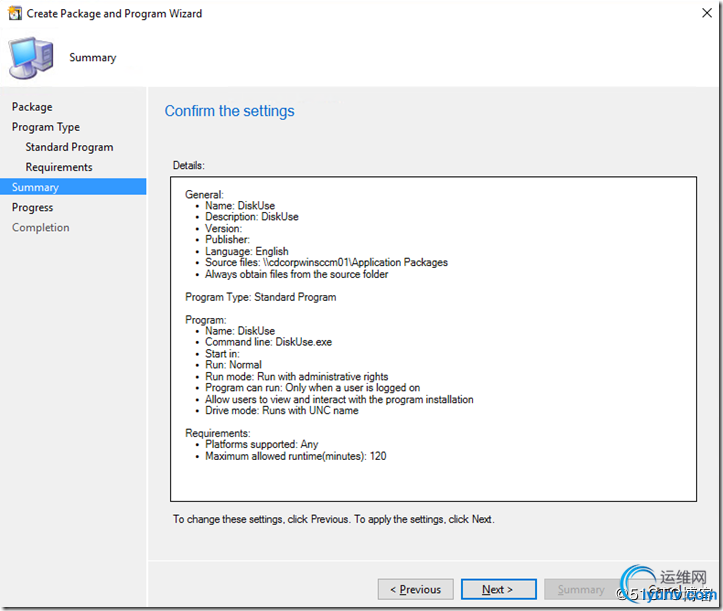

  确认配置信息,点击下一步
  开始创建 “包”,
  很快系统创建完成。
