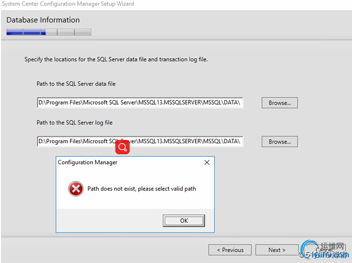

  在选择DB物理路径的时候,可能会有如下报错,只需要在SQL Server上,将SCCM安装程序的运行账号加为本地管理员即可。

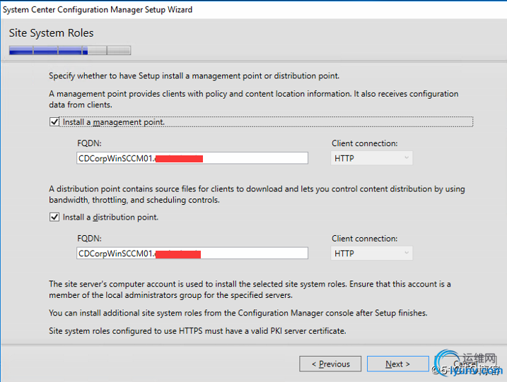

  正确填入DB路径之后,选择在每个站点系统角色中配置通讯方法
  安装管理点和分发点都需要勾选
  点击下一步

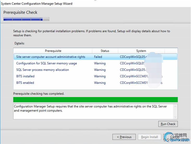

  系统自动的检查可能存在的安装问题,其实这一步很也重要,可以预先知道一些为满足的安装条件,我们只有一个一个来看。

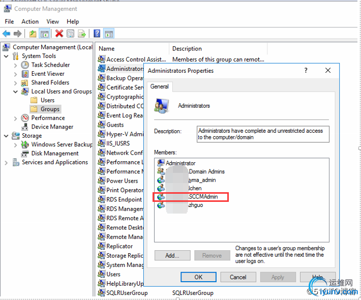

  上图可以看到,我的环境里面直接有一个是 failed 失败的状态,看问题描述,应该也比较清楚,就是说SCCM的该站点需要获取SQL Server的管理权限。
  那么我们登录到SQL Server上,将SCCM这台服务器账号加入到本地管理员组中即可。
  第二个警告是说需要将SQL Server定义一个最大内存使用值。
  登录到SQL Server服务器,右键服务器名,选择属性,在内存对话框中,修改内存值,我这里修改成SQL 的物理内存值。

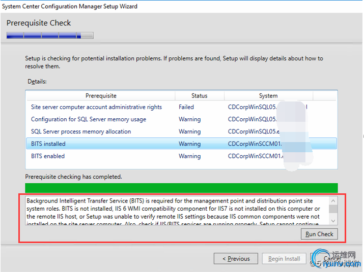

  第三个和第四个报警看起来和 BITS有关系

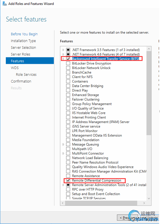

  从报错内容来看,应该是我们需要安装BITS这个功能,但是我清晰的记得,在之前的先决条件准备的时候,我是勾选了BITS服务的,我也会去专门检查过,确实安装过。
  不过无所谓,我们用Powershell再装一次,这里我把之前的所有的先决条件都重新装一遍,排除下问题。
  Get-Module servermanager
  Install-WindowsFeature Web-Asp-Net
  Install-WindowsFeature Web-Asp-Net45
  Install-WindowsFeature NET-HTTP-Activation
  Install-WindowsFeature NET-Non-HTTP-Activ
  Install-WindowsFeature Web-Windows-Auth
  Install-WindowsFeature Web-ISAPI-Ext
  Install-WindowsFeature Web-Metabase
  Install-WindowsFeature Web-WMI
  Install-WindowsFeature BITS
  Install-WindowsFeature RDC
  安装完成后,需要重启服务器。

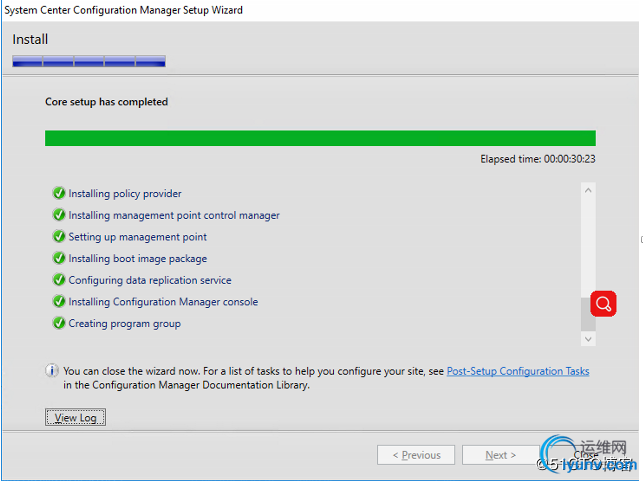

  最后只需要等待安装程序完成就可以了!
  OK,打完收工! SCCM 2016的部署过程到此结束,希望可以帮到大家!
