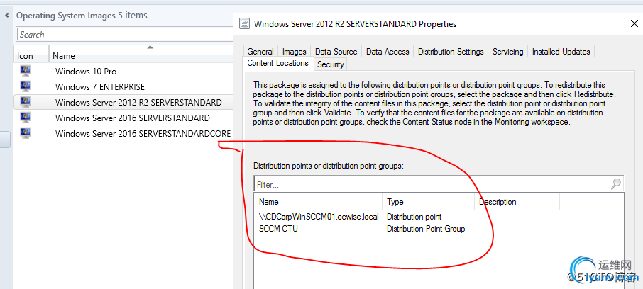

  •   检查OS映像是否存在
  •   检查这些OS映像是否已经加载到分发点上,或者分发点组上。

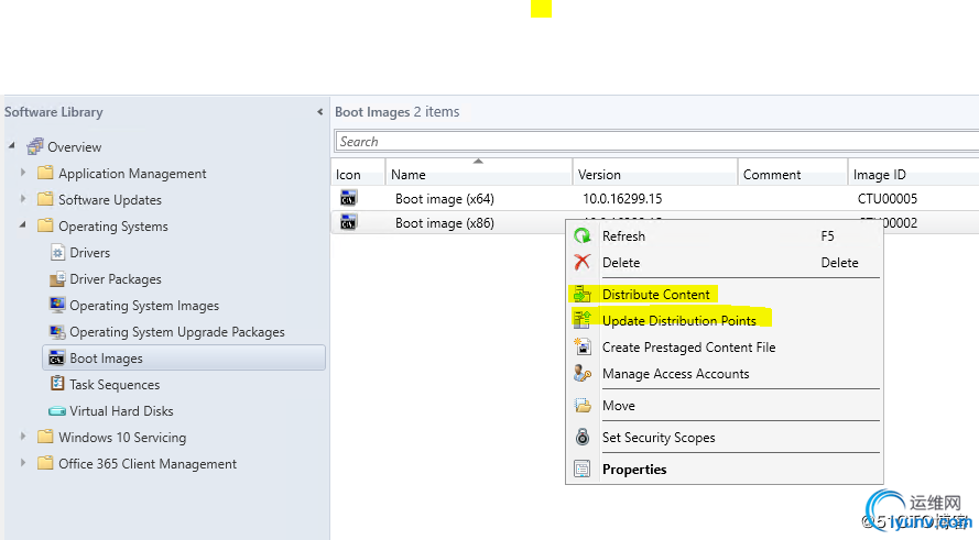

  •   手动分发启动映像的内容并且更新分发点。
  如果通过上述三个地方操作完毕之后,问题依然出现,那么就要排查其他地方了。

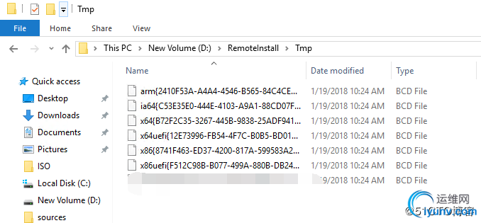

  我们回去重新看下报错,我们发现,报错中提到了一个TMP文件夹,这个文件夹是WDS所在的文件夹,我们进去看看。
  这个文件夹的路径是在我们准备先决条件的时候安装WDS角色,服务器自动创建出来的。
  结果我们在这个文件夹里面并没有找到报错截图中的这个x86x64{.......}.BCD文件
  为什么没找到呢?这里就是今天我们这个问题的最终原因。

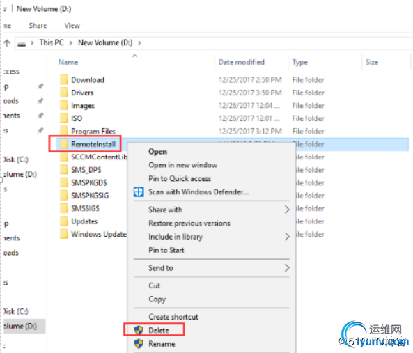

  •   删除 remoteinstall 文件夹
  •   重启SCCM服务器

  之后重启服务器,删除 Remoteinstall 文件夹。
