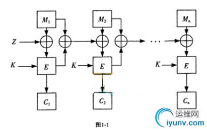

  【问题4】(5分)
  在图1-1给出的加密过程中,Mi,i=1,2,…,n表示明文分组,Ci,i=1,2,…,n表示密文分组,Z表示初始序列,K表示密钥,E表示分组加密过程。该分组加密过程属于哪种工作模式?这种分组密码的工作模式有什么缺点?

  【问题四】
  明密文链接模式。
  缺点:当Mi或Ci中发生一位错误时,自此以后的密文全都发生错误,即具有错误传播***的特性,不利于磁盘文件加密。并且要求数据的长度是密码分组长度的整数倍,否则最后一个数据块将是短块,这时需要特殊处理。

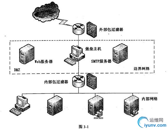

  防火墙是一种广泛应用的网络安全防御技术,它阻挡对网络的非法访问和不安全的数据传递,保护本地系统和网络免于受到安全威胁。
  图3-1给出了一种防火墙的体系结构。

  【问题2】(5分)
  (1)图3-1描述的是哪一种防火墙的体系结构?
  (2)其中内部包过滤器和外部包过滤器的作用分别是什么?

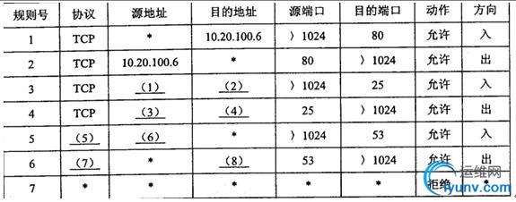

  【问题3】(8分)
  设图3-1中外部包过滤器的外部IP地址为10.20.100.1,内部口地址为10.20.100.2;内部包过滤器的外部口地址为10.20.100.3,内部IP地址为192.168.0.1,DMZ中Web服务器IP为10.20.100.6,SMTP服务器IP为10.20.100.8。
  关于包过滤器,要求实现以下功能:不允许内部网络用户访问外网和DMZ,外部网络用户只允许访问DMZ中的Web服务器和SMTP服务器。内部包过滤器规则如表3-1所示。请完成外部包过滤器规则表3-2,将对应空缺表项的答案填入答题纸对应栏内。
  表3-1内部包过滤器规则表
  表3-2外部包过滤器规则表

  【问题2】
  (1) 屏蔽子网体系结构。
  (2) 内部路由器:内部路由器用于隔离周边网络和内部网络,是屏蔽子网体系结构的第二道屏障。在其上设置了针对内部用户的访问过滤规划,对内部用户访问周边网络和外部网络进行限制。
  外部路由器:外部路由器的主要作用在于保护周边网络和内部网络,是屏蔽子网体系结构的第一道屏障。在其上设置了对周边网络和内部网络进行访问的过滤规则,该规则主要针对外网用户。
  【问题3】
  (1)*
  (2)10.20.100.8
  (3)10.20.100.8
  (4)*
  (5)UDP
  (6)10.20.100.3
  (7)UDP
  (8)10.20.100.3
