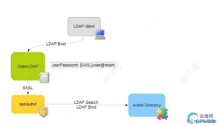

  II.流程图
  如图,相关组件分四大部分:
  1.LDAP client ;这个是实际调用ldap服务的系统,也可以是类似ldapsearch之类的client 程序
  2.Openldap; 开源服务端,实际进程为slapd
  3.Saslauthd;简单认证服务层的守护进程,该进程要安装在openldap服务器上
  4.Active directory;即windows AD,这个不用解释

  最后修改openldap里面的用户配置,比如在openldap里新建用户blake,设置userpassword: {SASL}blake,这样openldap就会讲用户blake转发给sasl程序认证,而sasl又会进一步转发给windows AD,至此配置完成。

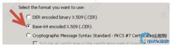

  4.导出windows证书,并配置给ldapsearch
  windows的证书导出如图:
  一次认证,可截获2个用户名/密码,都是明文
  解决方案有这么几种:
  Ø外层网络层加密,比如×××隧道
  Ø使用windows安全认证如NTLM  、Kerberos
  Ø启用SSL/TLS镶套协议
  本文采用TLS方案
  D.Windowsad启用TLS
  Windows AD启用TLS支持需要先安装证书服务,即 AD CS,建议在功能里面安装相关管理工具。安装完成后执行 certutil -dcinfo verify ,再用ldp.exe程序本地验证。
  通过后在用ldapsearch远程验证。这个有几个注意点,过程如下:
  windows的证书导出如图:
  讲导出的文件传到ldapsearch所在服务器
