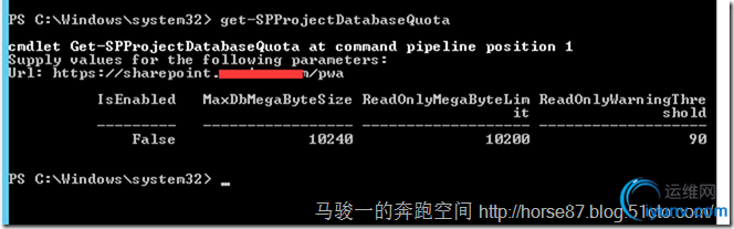

  其大概的意思就是说,从SharePoint Server 2016 和 Office 365 PWA online 开始,这个PWA的最大只读数据量被限定在了 10G !
  我们可以通过下面的 get-SPProjectDatabaseQuota 来查看
  果然,最大值和只读限定值都是10G,这样如果我们真的数据达到了这个值,那么我们就会被提示只读。
  OK,显而易见,我们来尝试修改这个警告值。

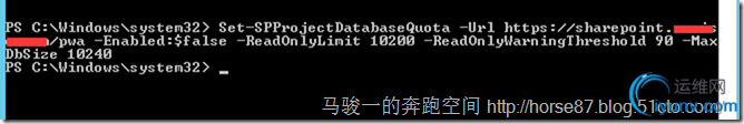

  通过下述命令来修改我们的只读限定值,目的就是这个值要低于最大数据库值
  Set-SPProjectDatabaseQuota -Url http://servername/sites/pwa -Enabled:$false -ReadOnlyLimit 10200 -ReadOnlyWarningThreshold 90 -MaxDbSize 10240
  之后我们再通过get-SPProjectDatabaseQuota 命令再来看一下是否生效。生效了!
  OK,下面就是见证奇迹的时刻了!
  Duang !!!!! 走远 !!!!

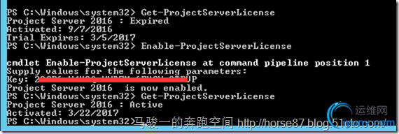

  这个帖子其实归纳一下就是说, 可能是 Project Server 2016 的License过期了!!!!
  用Get-ProjectServerLicense 命令来查看!! 果然是一周前过期了!!

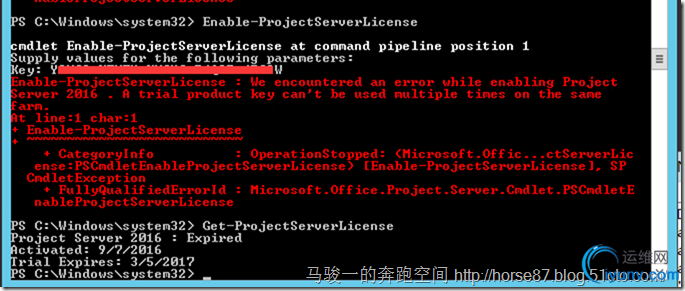

  解决的办法也很简单,重新输入license 即可!!!
  Enable-ProjectServerLicense
  PWA回复正常!!!!!
