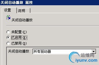

  3. 关闭自动播放功能
  自动播放功能不仅对光驱起作用,而且对其它驱动器也起作用,这样很容易被***利用来执行***程序。
  打开组策略编辑器,依次展开“计算机配置→管理模板→系统”,在右侧窗口中找到“关闭自动播放”选项并双击,在打开的对话框中选择“已启用”,然后在“关闭自动播放”后面的下拉菜单中选择“所有驱动器”,按“确定”即可生效。

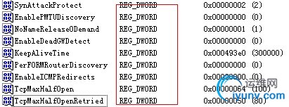

  6、修改注册表,防止轻度DOS***
  防范DDOS***并不一定非要用防火墙,首先可以尝试一下通过对服务器进行安全设置来防范DDOS***。如果通过对服务器设置不能有效解决,那么就可以考虑购买抗DDOS防火墙了。 其实从操作系统角度来说,本身就藏有很多的功能,只是很多是需要我们慢慢的去挖掘的。这里我给大家简单介绍一下如何通过修改注册表,增强系统的抗DoS能力。
  进入 [HKEY_LOCAL_MACHINE/SYSTEM/CurrentControlSet/Services/Tcpip/Parameters]   新建DWORD值,如下图:
  WORD值详解:
  ’关闭无效网关的检查。当服务器设置了多个网关,这样在网络不通畅的时候系统会尝试连接
  ’第二个网关,通过关闭它可以优化网络。
  "EnableDeadGWDetect"=dword:00000000
  ’禁止响应ICMP重定向报文。此类报文有可能用以***,所以系统应该拒绝接受ICMP重定向报文。
  "EnableICMPRedirects"=dword:00000000
  ’不允许释放NETBIOS名。当***者发出查询服务器NETBIOS名的请求时,可以使服务器禁止响应。
  ’注意系统必须安装SP2以上
  "NoNameReleaseOnDemand"=dword:00000001
  ’发送验证保持活动数据包。该选项决定TCP间隔多少时间来确定当前连接还处于连接状态,
  ’不设该值,则系统每隔2小时对TCP是否有闲置连接进行检查,这里设置时间为5分钟。
  "KeepAliveTime"=dword:000493e0
  ’禁止进行最大包长度路径检测。该项值为1时,将自动检测出可以传输的数据包的大小,
  ’可以用来提高传输效率,如出现故障或安全起见,设项值为0,表示使用固定MTU值576bytes。
  "EnablePMTUDiscovery"=dword:00000000
  ’启动syn***保护。缺省项值为0,表示不开启***保护,项值为1和2表示启动syn***保护,设成2之后
  ’安全级别更高,对何种状况下认为是***,则需要根据下面的TcpMaxHalfOpen和TcpMaxHalfOpenRetried值
  ’设定的条件来触发启动了。这里需要注意的是,NT4.0必须设为1,设为2后在某种特殊数据包下会导致系统重启。
  "SynAttackProtect"=dword:00000002
  ’同时允许打开的半连接数量。所谓半连接,表示未完整建立的TCP会话,用netstat命令可以看到呈SYN_RCVD状态
  ’的就是。这里使用微软建议值,服务器设为100,高级服务器设为500。建议可以设稍微小一点。
  "TcpMaxHalfOpen"=dword:00000064
  ’判断是否存在***的触发点。这里使用微软建议值,服务器为80,高级服务器为400。
  "TcpMaxHalfOpenRetried"=dword:00000050
