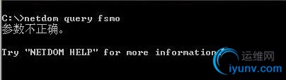

  当我将FSMO五个角色转移到Windows Server200R2后使用netdom query fsmo命令查看时,结果如下
  什么情况,FSMO的五个角色怎么没有了?赶紧到图形界面下看看,结果在图形界面下所有角色先是如下图
  这下完了,五个角色转移没了,完了,完了,完了。。。。。。这可怎么办。。。
