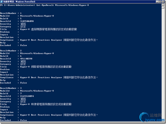

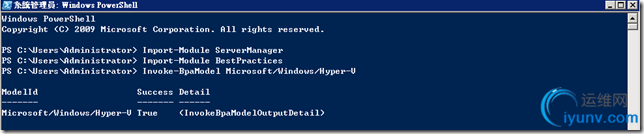

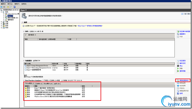

  使用Hyper-V BPA(Best Practices Analyzer-最佳化分析工具)   這篇介紹的是Windows 2008 R2的Hyper-V Best Practices Analyzer   這個工具可以快速的檢查出目前Hyper-V非最佳化的設定,並給予建議跟修正的方向   首先需要先將KB977238安裝在Hyper-V Server上   KB977238:Windows Server 2008 R2 x64 Edition 之 HYPER-V 的 Best Practices Analyzer 更新   安裝完並不需要重新開機,請放心使用      安裝完後,就可以到【伺服器管理員】→【Hyper-V】→【Best Practices Analyzer】去掃描是否有未最佳化的設定 DSC0000.png   接著就可以看他的原因、跟解決方法 DSC0001.png      以上是安裝有GUI版本的Hyper-V,如果是使用Server Core版本的話,則是使用Powershell   需要先Import ServerManager的Module(因為BPA是ServerManager的組件)   語法:   Import-Module ServerManager   Import-Module BestPractices   接著就是執行BPA   Invoke-Bpamodel Microsoft/Windows/Hyper-V DSC0002.png   然後,去取得BPA的Report   Get-BpaResult Microsoft/Windows/Hyper-V   或者是匯出成csv格式   Get-BpaResult Microsoft/Windows/Hyper-V | Export-Csv C:\Hyper-V_BPA.csv DSC0003.png   您也可以使用微軟原廠所提供的PowerShell Script去將資訊匯出成csv格式(預設存放csv的路徑是User的Desktop)   路徑的部份,您可以修改$OutputPath的參數例如:$OutputPath = “C:\Hyper-V_BPA” view source print?
