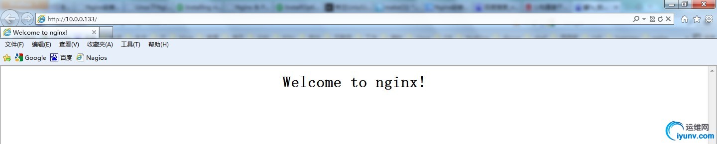

5.nginx启动成功后,可以在浏览器中查看初始的web页面:
在客户端浏览器中执行:http://10.0.0.133(服务器IP地址)进行查看:

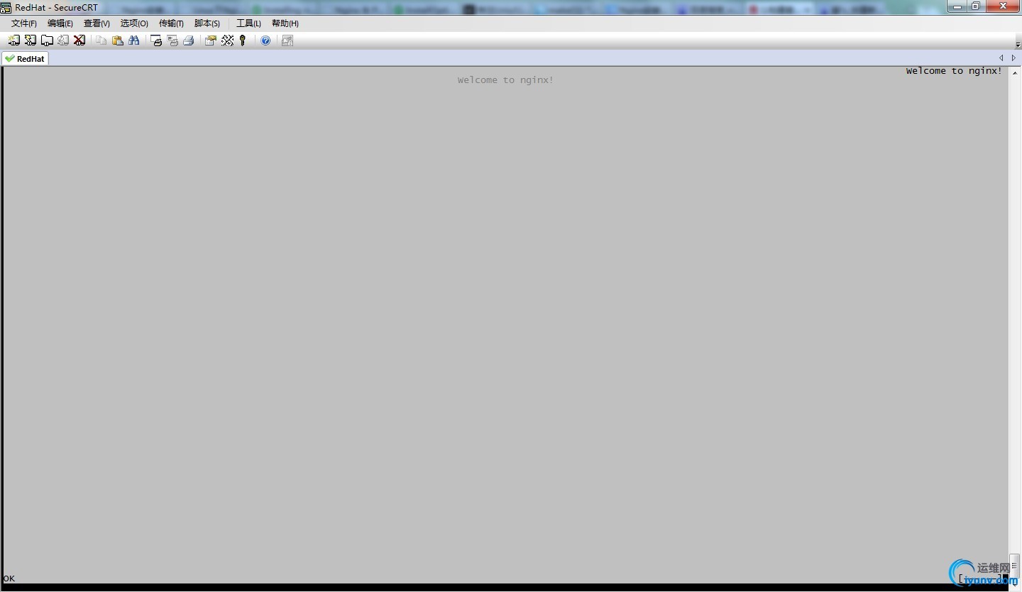

另外在服务器命令行下使用文本浏览器工具elink进行查看:
[iyunv@localhost nginx-0.8.54]# elinks http://10.0.0.133
