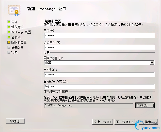

7) 输入组织和位置信息,然后选择证书存放路径为“d:\ca”和名称为“exchange.req”,下一步。
8) 选择“新建”,新建证书。

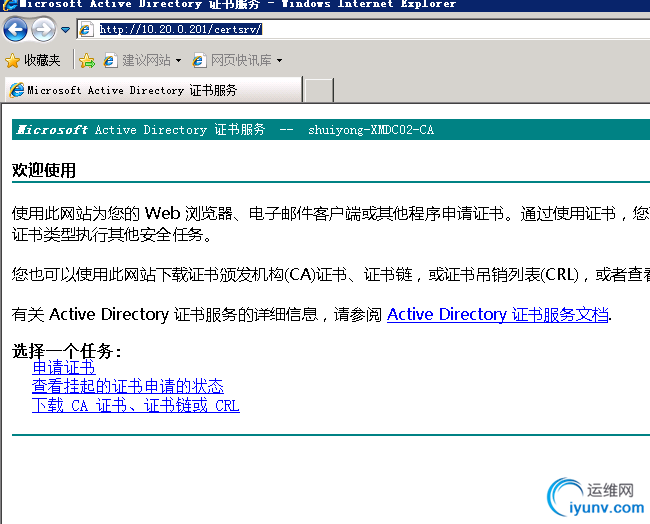

10) 打开IE,在IE浏览器中地址栏中,输入http://10.20.0.201/certsrv

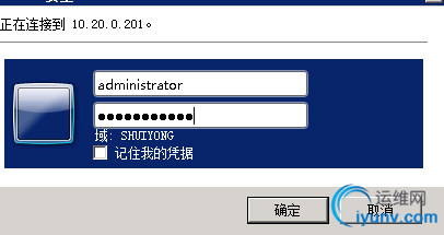

11) 输入域管理用户名和密码。

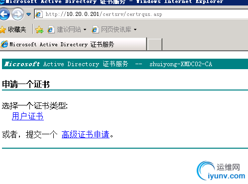

12) 选择“申请证书”。

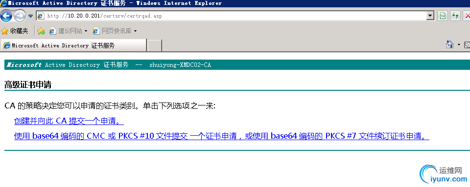

13) 选择“高级申请证书”。
14) 选择“使用base64编码”。

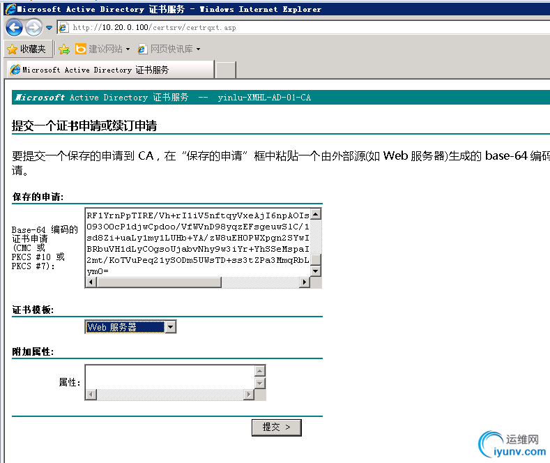

15) 使用记事本打开d:\ca\exchange.req文件,如图将蓝色字体文本复制下来。
16) 将上一步复制的文本,粘贴到base-64编码的证书申请中,证书模板,设置为web服务器,然后提交。
17) 按默认设置,选择“下载证书”。
18) 将证书保存到d:\ca\目录,名称为certnew.cer。
