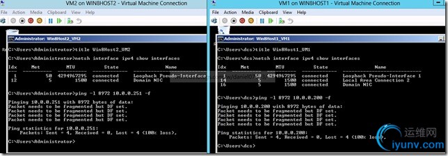

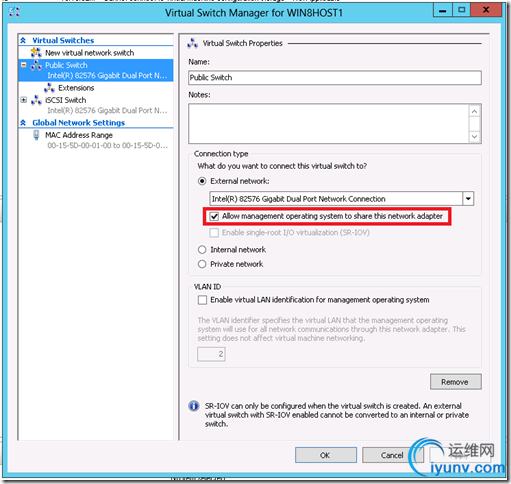

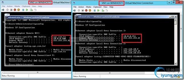

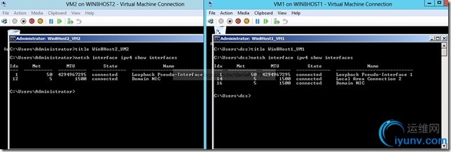

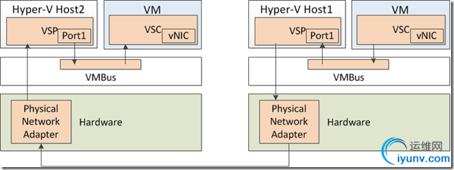

     首先,先看一下圖,了解一下Guest OS跟Host之間網路的關係 DSC0000.png      因為Windows Server 2012中,有多了支援Single-root I/O Virtualization   就算啟用了,因為最後還是要透過實體網路卡出去,所以實體網路卡還是要啟用Jumbo Frame DSC0001.jpg      其實很多人會混淆(還是只有我??),當Host的網路卡有勾選【允許作業系統共用網路卡】的時候   Hyper-V的Guest OS最後是透過哪一張網路卡出去的?   該啟用Jumbo Frame的是共用的那張網路卡,還是實體網路卡(不能設IP的那張)   答案是:實體網路卡(不能設IP的那張) DSC0002.png   那如果是Host本身需要用Jumbo Frame,要設定哪一張?   答案還是實體網路卡(這好像在講廢話…但是應該還是有人會被混淆)   換句話說,勾選【允許作業系統共用網路卡】而出現的那張網路卡,如果要啟用Jumbo Frame,他並不需要做任何的設定   雖然在啟用了Hyper-V角色的Host,在概念上會像Guest OS一樣,也是其中之一的虛擬機器(父分割)   但是它的網路卡實際真正在使用的並不是可以設定IP的那張,而是實體網卡      這篇我會透過兩台Hyper-V主機來模擬這種情況(如下圖所示) DSC0003.png   圖中的箭頭方向,表示網路的流向,從圖中可以很清楚的看出,Host1裡的Guest OS網路最後是透過實體網路卡到另一部主機的實體網路卡   接著再進到另一部Hyper-V主機(Host2)的VSP透過VMBus到vNIC   所以上圖這個圖例,需要設定Jumbo Frame的就是【Host1、Host2的實體網路卡】、【兩台Guest OS裡面的虛擬網路卡】      接著來介紹今天的主角,WIN8HOST1裡面有一台VM1(右邊),以及WIN8HOST2裡面有一台VM2(左邊) DSC0004.jpg   然後看一下Hyper-V的vSwitch的設定,在Host1上是沒有啟用SR-IOV,而Host2是有啟用的   兩台都有勾選【允許Host共用網路卡】,然而這個測試環境是將這個Port進行對串(沒有透過其他Switch) DSC0005.jpg   透過Netsh interface ipv4 show interfaces這個指令,去查Guest OS的MTU是1500(預設) DSC0006.jpg   然後看一下Host上的網路卡,Jumbo Packet是Disable的(兩台Host都長的一樣,所以只截一張圖) DSC0007.jpg   先嘗試在全未啟用Jumbo Frame的情況下,去試試看一次傳送8972 Byte的封包,會發生甚麼事   (VM2的IP是10.0.0.200、VM1的IP是10.0.0.251)   Ping裡的參數則使用-l去指定封包大小、使用-f表示這個封包不允許切割(代表通道最少要一次可傳送這樣大的封包) DSC0008.jpg   Ping的參數可以透過PIng -?去查詢 DSC0009.jpg   接著在兩台Guset OS裡面,把Jumbo Frame都開啟,並設定到9014 Byte,但是Host的實體網卡都保持不變 DSC00010.jpg   接著我們再測試一次看看,訊息會變成Time out,因為中間的實體網路卡過不去 DSC00011.jpg   接著把兩台Host,網路卡裡的Jumbo Frame都啟用,並設定成9014 Byte DSC00012.jpg   接著再測試一次,就會發現已經通了 DSC00013.jpg   前面之所以沒有在Host上使用netsh interface ipv4 show interfaces這個指令,是因為看不到那張實體網路卡   當您指定了實體網路卡啟用,但是勾選【共用網路卡】的那張並沒有啟用的情況下,依然生效 DSC00014.jpg   那麼,接下來我反過來設,讓Host2上的實體網路卡關閉Jumbo Frame,在共用的網路卡啟用Jumbo Frame,看看會發生甚麼事   會發現即使指定IP的那張網路卡MTU已經顯示9000,一樣不會通,代表Host實際使用的資源是實體網路卡,並非虛擬出來的共用網路卡   因為共用網路卡不論是有沒有設定,只要實體網路卡有啟用都會通。 DSC00015.jpg SO娱乐城:真_人.足球.彩票齐全| 开户送10元.首存送58元.手机可投ガ注任何游戏顶级信用ガ提现即时到账SO.CC
