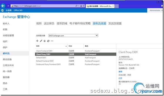

  连接器是一种存储在AD里的对象,被Exchange的传输服务所调用,以获取邮件流的逻辑连接路径。目前版本中连接器的大部分设置都只能在Exchange Management Shell里来设置,Exchange Administration Center(EAC)里并没有包含全部的选项(哪怕是之前版本里能够在EMC里设置的)。图形界面下咱们主要通过EAC里,邮件流那块里头的接收连接器选项卡和发送连接器选项卡来配置连接器。当你选择了一个连接器之后,右侧的窗格里就会出来关于改连接器的一些汇总选项

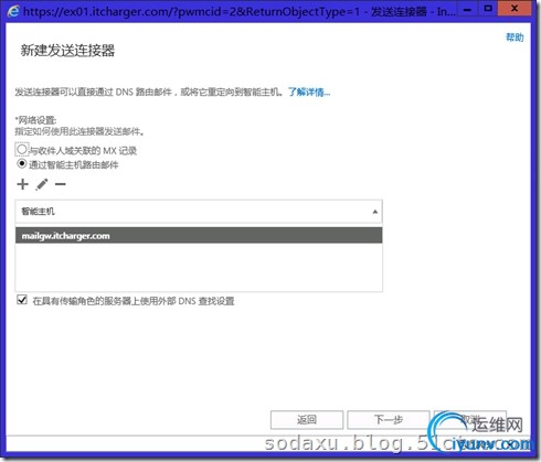

  2、 指定这个发送连接器是通过智能主机或者是通过DNS的MX记录来完成发送。这里的设置应该来说是取决于你第一步所选择的连接器类型,有些类型里面默认就不让使用智能主机发邮件,前面已经说过了这里就不再多聊。如果你在这里选择了智能主机投递,那么Exchange会在下一步让你指定用那种验证算法去和智能主机进行连接。也有可能你本来环境里就有一个SMTP匿名中继服务器,这个时候就不用进行验证。这里智能主机也可以是另外一台Exchange 服务器,所以你就得选择Exchange Server验证方式。其他的我就不多说了,按照环境来吧。
  这里除了上面两个选项之外还有另外一个选项:在具有传输角色的服务器上使用外部DNS查找设置,这个功能指定CAS服务器是使用网卡上配置的DNS地址,还是使用另外配置的地址。具体咱们会在后面邮件路由的章节里聊到这个。这里先卖个关子.

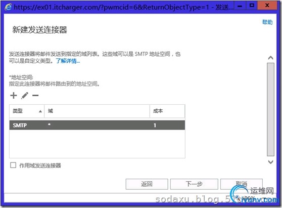

  3、 指定发送连接器将邮件路由到的地址空间,最简单的地址空间就是“*”,代表该发送连接器能够匹配任何SMTP域。“作用域发送连接器”复选框的作用是控制该连接器是否对组织里所有的Hub Transport和MBX服务器有效。默认情况下该复选框为空,如果你选中了该复选框,Exchange就限制这个发送连接器只能够给同AD站点中的作为源服务器的MBX服务器使用,站点外部的服务器则不会考虑该发送连接器作为一个可能的目标。英文版的Exchange Server这里是Scoped Send Connector,所以其实翻译有歧义。

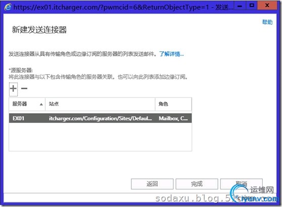

  4、 再下一步,就要求填写源服务器,Exchange 2010当中会给你自动选择一些源服务器,但是在EAC里面一定要求你手动指定,这里指定的源服务器才是能够通过该发送连接器发送邮件的服务器,所以其他的服务器能够将邮件传送给这里指定的源服务器以作下一步路由。
  完成了以上步骤之后,该发送连接器会存储到AD里头,并且立即对所有允许使用该发送连接器的服务器生效(当然取决于AD的复制延迟)。
  上面第三步里面,涉及到一个目标地址空间的成本,1的成本最低,优先级最高,代表最佳可能连接的地址空间,成本最高100,优先级最低。这样就允许Exchange可以区分开多条线路。比如在环境当中有两台智能主机可以进行中继,为同一个目的地,比如*号,指定了多个发送连接器,一台在上海站点,另一台在北京站点,那么在北京站点的Exchange Server只会选择走该站点里的智能主机中继的发送连接器,上海的则走上海自己的,哪怕两个发送连接器对于星号的地址空间的成本是相等的,这里还得考虑到AD-Site Link成本。关于成本,咱们在后边邮件路由里会继续详细说到。

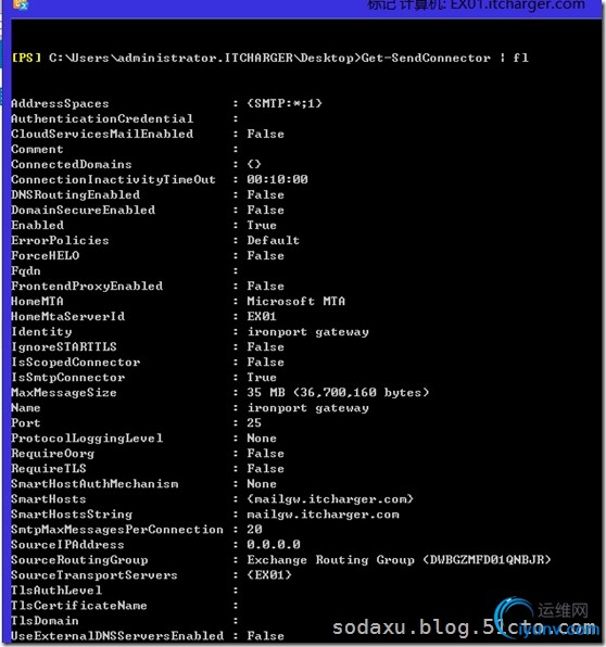

  发送连接器还有一堆设置,是EAC里看不到的,只能通过EMS去获取并设置,这里列出一个Get-SendConnector的结果,
  大多数属性都有默认的自定义的值,然后通过属性名称也可以很明显的理解这个属性是干嘛的,比如MaxMessageSize和ConnectionInactivityTimeOut这俩,字面意思就知道这是什么作用了。如果你要进行调整,那么就使用Set-Sendconnector ,比方我这里需要调整最大邮件大小为25MB,然后非活动连接超时时间为5分钟,那么就使用以下命令
Set-sendconnector –Identity ‘ironport gateway’ –MaxMessageSize 25MB –ConnectionInactivityTimeOut 00:05  最后聊聊集中出站邮件流的问题,当管理员创建好了一个发送连接器的时候,实际上是给予源服务器权限允许其能够直接到达目的地,实际上在大的环境当中,你得集中化管理出站的邮件流,比方你有一个跨了5个AD站点的Exchange组织,每个站点都有好几个发送连接器以供冗余和保证效率,默认的,任何出站邮件的邮件头里显示的都是来自与这个发送连接器相关的MBX服务器地址,在这种情况下,你可能会想让MBX服务器通过一个代理来进行发送,换句话说,就是由传输服务调用发送连接器变成由FET来代理进行发送,这里就有一个选项,是在创建完发送连接器后,对该发送连接器进行编辑的里边会出现的“通过客户端访问服务器的代理”复选框,这里的翻译有点难以理解,通过-CAS的-代理;而不是通过客户端-访问服务器的-代理,哈。(当然你也可以通过Set-SendConnector –FrontEndProxyEnabled命令来开启它,所有开启这个功能的前提是你没手贱把717端口的接收连接器删掉~咱们下一章会讲这个)选中了这个选项并确定之后。MBX服务器会通过相同AD站点内的CAS上的FET服务来调用这个发送连接器代理他们的邮件发送,然后邮件头里就会出现CAS的地址,而非是MBX的地址。这功能在某些时候也会产生问题,后边儿的邮件安全里我们会详细说说。
