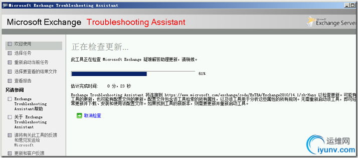

  再次,接下来启动自动检查更新或者是通过单“立即检查更新”按钮进行手动检查更新,如下图所示:

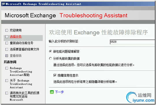

  接下来,出现“欢迎使用界面”,在此输入一个分析数据的识别标签,在此我使用的是性能疑难解答程序,因此选择“新性能问题疑难解答”。如下图所示:

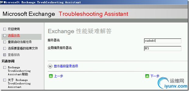

  在此,我选择第一个症状,然后下一步:

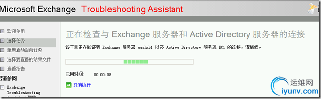

  设置服务器名,全局编录服务器名,再次下一步,会验证到Exchange服务器以及AD服务器之间的连接。

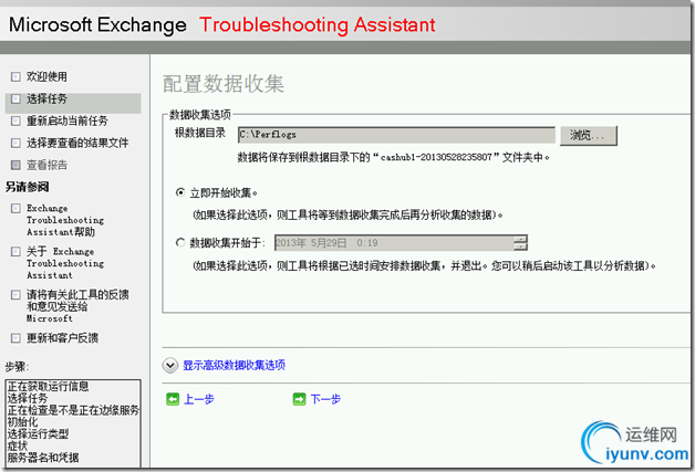

  验证连接通过后,配置数据收集的目录以及开始时间等参数,出现下图所示:
  接下来,即开始收集Exchange服务器的性能数据,然后等待出现下面所示的结果。

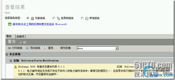

  如果出现性能方面的问题,则应该显示相关的信息,用户可以通过切换到“性能问题”、“执行问题”、“常规信息”选项卡进行更为详细的查看,如下图所示:

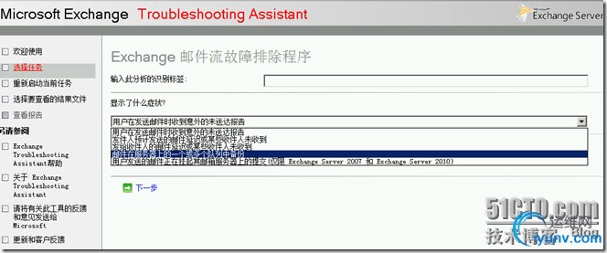

  以上介绍的是"性能疑难解答程序"的使用,至于"邮件流疑难解答程序"的使用大同小异,它可以选择的症状。
  用户可根据需要选择相应的症状,然后得出如下图所示的结果,具体操作过程不再详细介绍.
