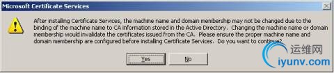

  • 下面的回弹出一个警告,直接点 “是”跳过
  Didda注:警告的意思是:装了证书服务后,计算机名字和域成员的关系也许就无法改变了,因为CA的信息被绑定到AD中了。如果你改了,就可能造成证书失效。在安装之前,请确认服务器名字和域成员的关系,你想继续吗?

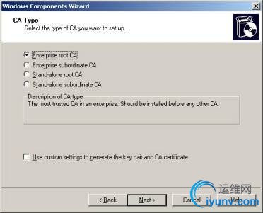

  下面来选CA的种类,选Enterprise Root CA, 点下一步。

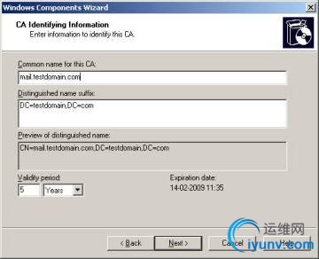

  我们来确定CA 的Common Name,这篇文章使用 mail.testdomain.com.
  其它的选项不用管,直接点 Next >

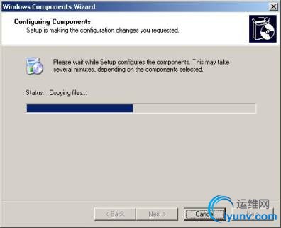

  我们现在来确定CA的数据库和日志文件的存放点,和配置信息,我们这里用默认的,一般情况下用默认的就可以。
  点下一步
  开始安装了,最后点完成就可以了。

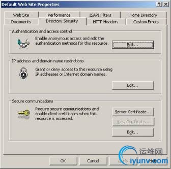

  • 点目录安全选项卡

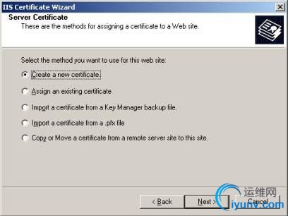

  • 在安全交流下,选服务器证书
  默认就会选中建一个新证书

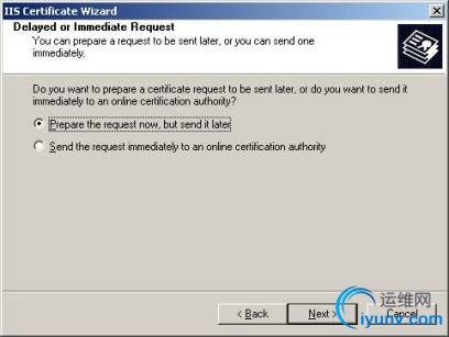

  因为我们用的是自己的CA, 选以后发送申请

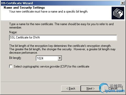

  为你申请的证书起一个名字,起个好记点的,容易辨认的

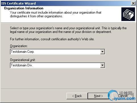

  输入组织信息

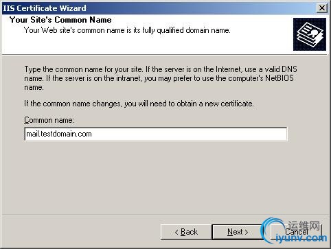

  下面,要细心了,common name必须要和访问的OWA名字一致,就是外部internet 用户在浏览器里输入的地址。
  :因为一些小的企业,不会发布Exchange到Internet,Exchange使用的是私有IP地址,他们的服务提供商 ISP来处理外部的DNS设置。大多数情况下ISP创建了一个A记录,比如mail.domain.com,指向企业的外部公共IP 地址,把443端口的数据转发到内部的IP 地址。

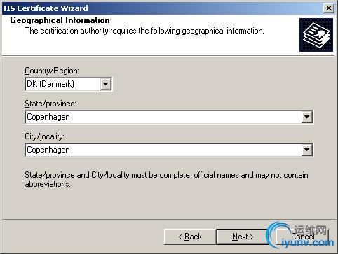

  填省市,国家信息

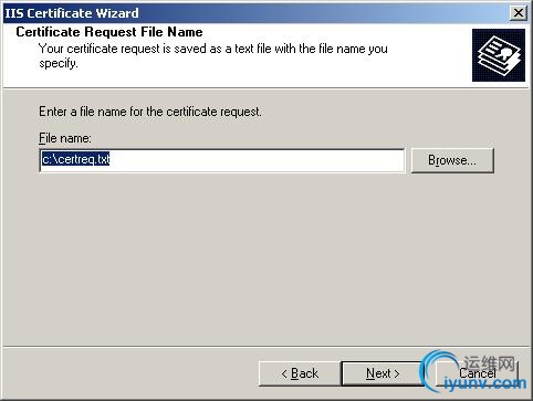

  输入生成的请求文件的名字,默认的就可以

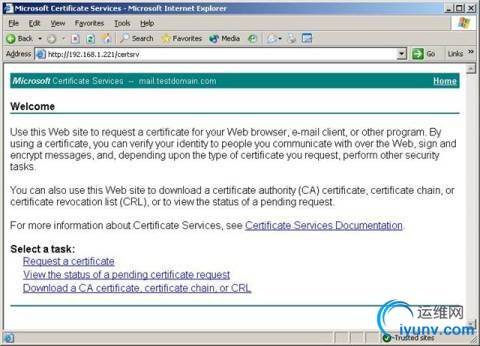

  • 打开IE
  • 输入http://CAservername/certsrv
  注:为了访问 Certsvr 这个虚拟目录,你可能会被要求输入用户名和密码,如果你用 Administrator 账户,Windows 2003很有可能会阻止访问CertSrv的目录,这意味着你要把它加入信任的站点。

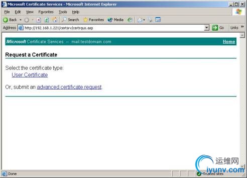

  现在,我们可以看到证书服务欢迎你了,选申请证书。

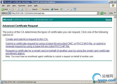

  选高级证书申请

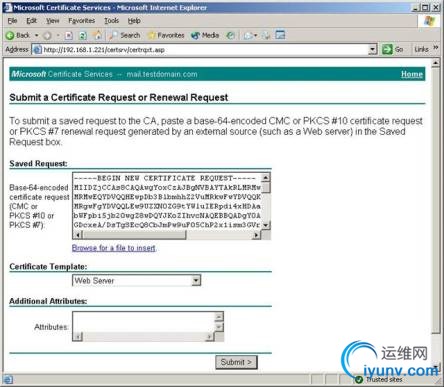

  选提交一个基于base-64-encoded CMC or PKCS #10 编码的文件 或者提交一个基于 a base-64-encoded PKCS #7 的文件

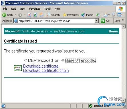

  找到前面生成的那个certreq.txt文件,打开,把内容都复制进去,然后选提交,记住下面的模板要选择Web Server

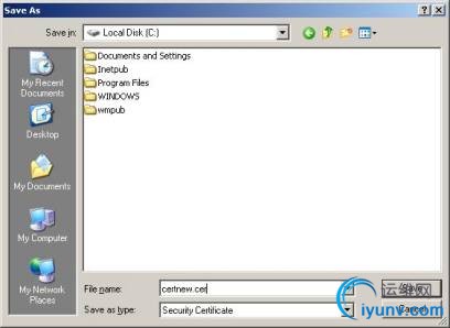

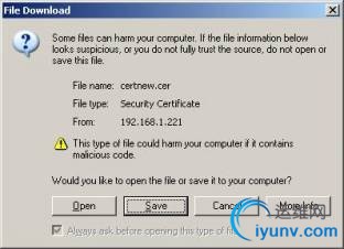

  选 Base 64 编码 然后点下载证书
  选择保存
  选择保存certnew.cer 到C盘
  现在可以关掉证书服务的IE窗口了。

  选择目录安全性选项卡

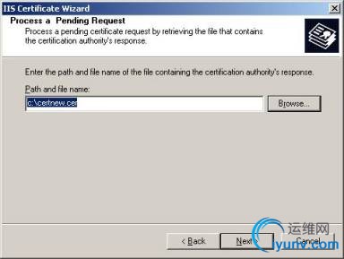

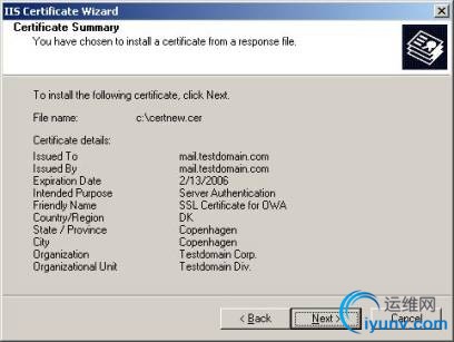

  选服务器证书,选择,下一步

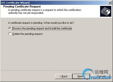

  选择继续安装证书

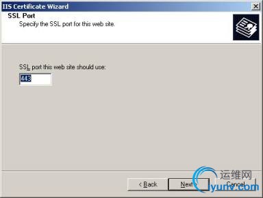

  除非你有特殊要求,一般都是用443端口做SSL加密
  看到前面步骤的信息的一个摘要,这是你最后的机会来修改。
  选择下一步,证书就被安装成功了。

  证书被加到默认的站点了,这时候,客户端和服务器的通讯还不是加密的,选择安全通信下的 编辑,选中需要SSL加密,然后选择 128位加密。

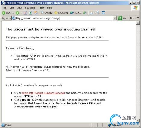

  现在来测一下证书安装和加密是否成功了
  在服务器或客户端上打开下面的地址
  http://exchange_server/exchange
  你会看到如下的提示
  这是正常的,因为站点已经加密了,所以你要用https访问 默认站点下的所有目录。使用下面的地址。
  https://exchange_server/exchange

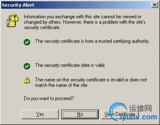

  有可能会弹出下面的框
  注: 收到这个信息很正常,因为外部访问用的是mail.testdomain.com/exchange,现在你在内部访问,用的exchange_server/exchange,名称和证书的common name不一致,选择是

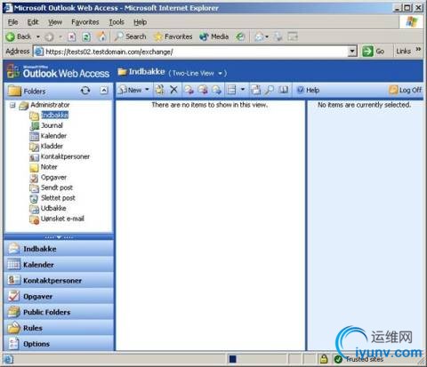

  可以看到邮箱内容了
  注意,IE浏览器,下面那个锁提示你和站点的通讯已经被加密了
