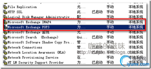

  默认系统不会自动启动这两个服务,有两种方法启动这两个服务:
  a. 开始--管理工具--服务--,找到"microsoft exchange pop3" 和"microsoft exchange imap4"两个服务,设置其“属性”为“自动”,然后“启动”。
  如图:
  b. 在exchange命令行管理程序中启用,输入以下命令即可
   Set-service msExchangePOP3 -startuptype automatic   (设置pop3服务的属性为自动启动)Start-service -service msExchangePOP3                 (启动POP3服务)Set-service msExchangeIMAP4 -startuptype automatic    (设置IMAP4服务的属性为自动启动)Start-service msExchangeIMAP4                        (启动IMAP4服务)

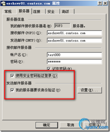

  a. 系统默认配置情况下(登录方式:securelogin)   对应的 outlook express配置如下:

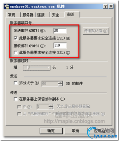

  b. 修改登录方式为PlainTextLogin, 对应outlook express配置如下:
  运行命令:set-popsettings -logintype plaintextlogin 并重新启动microsoft exchange pop3服务以应用新的设置

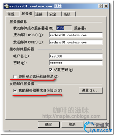

  c. 修改登录方式为plainTextAuthentication, 对应的outlook express配置如下:
  运行命令:set-popsettings -logintype plaintextauthentication 并重新启动microsoft exchange pop3服务以应用新的设置
