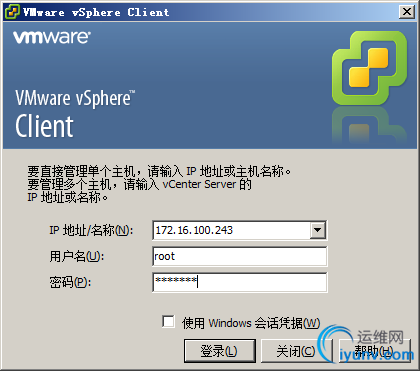

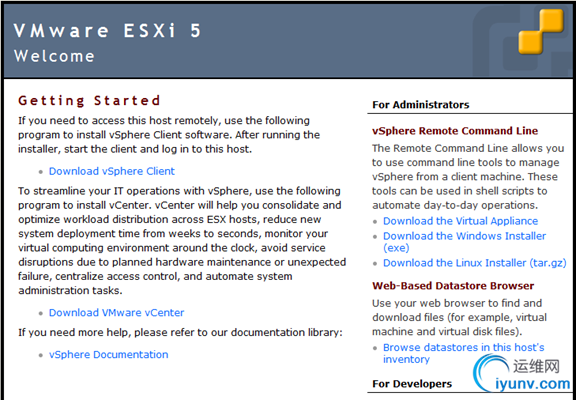

      这时候可以下载vSphere Client安装一下,连接一下ESXi服务器体验一把。
      这时连接的时独立的服务器,所以清单只有一台机器。

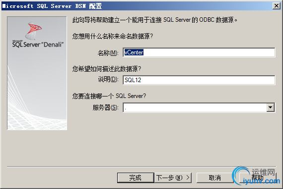

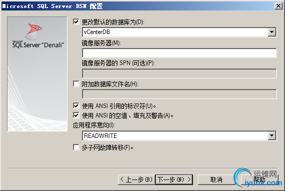

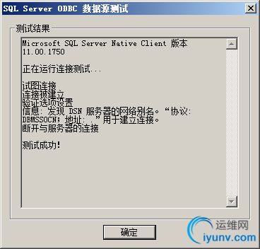

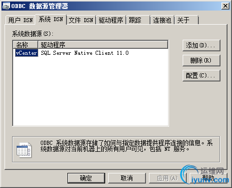

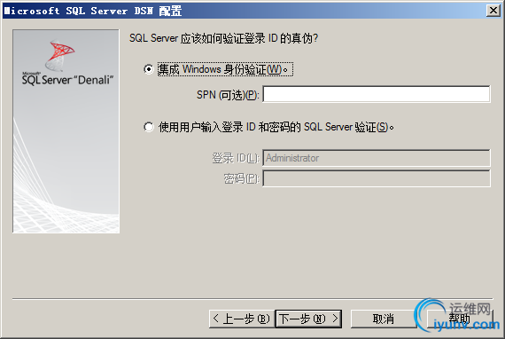

  4) 配置系统ODBC数据源,注意一定要是64位数据源。(应该不会有人用master数据库吧,当然要单独建库了)

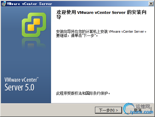

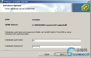

  7.安装vCenter

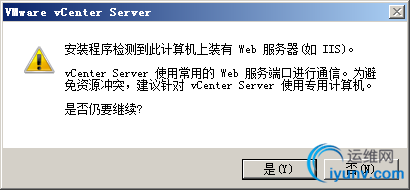

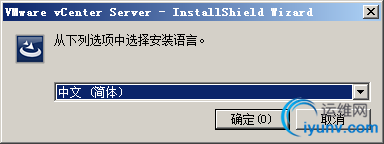

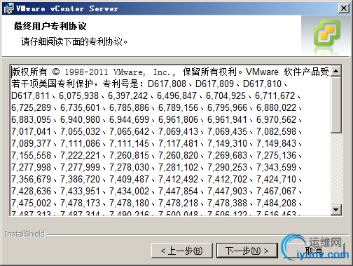

  2)安装vCenter服务器
  如果你听我的话机器没有安装IIS的话,则不会出现以下提示

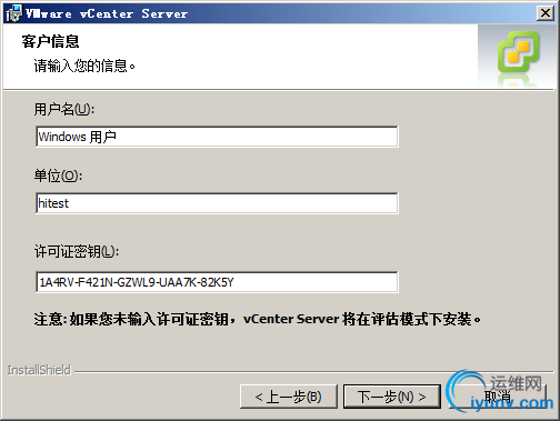

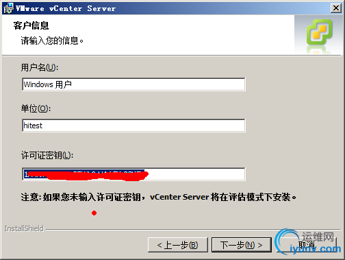

  密钥,自己想办法吧~
  由于我这里已经安装过,就不在贴图了。
  需要注意的就是那个完整名称,机器名.域名那里,如果验证过不了,就去确认反向DNS设置。
  基本下一步就可以完成安装了。

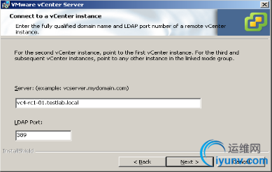

  这里因为是第一台vCenter服务器选择第一项,
  第二项是多层结构管理时用的。

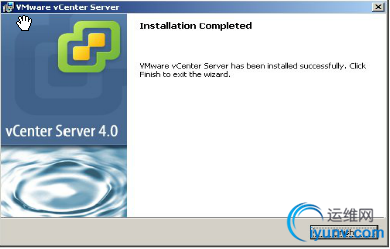

  注意,上图是4.0的图,所以有所区别,但是这个完整域名称是一样的,要做反向DNS。

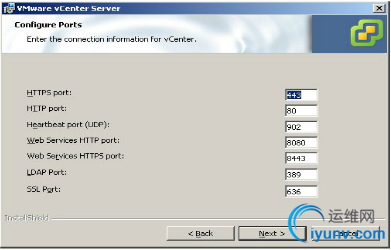

  相关端口,最好默认,不然到处都要改!
  Ok,开始安装吧
  安装成功。

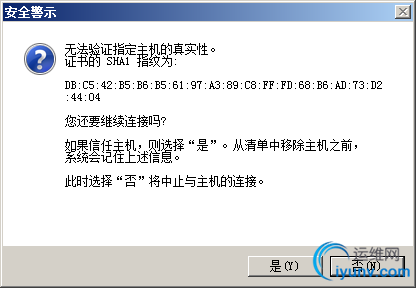

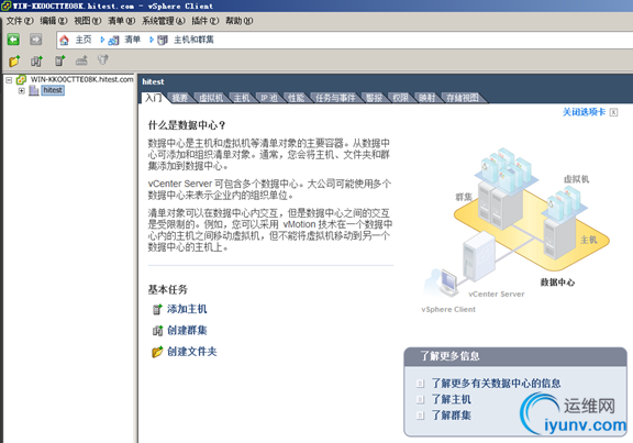

  8. 使用vSphere Client连接vCenter测试。
  创建数据中心首先。

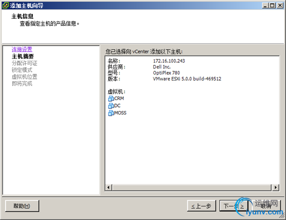

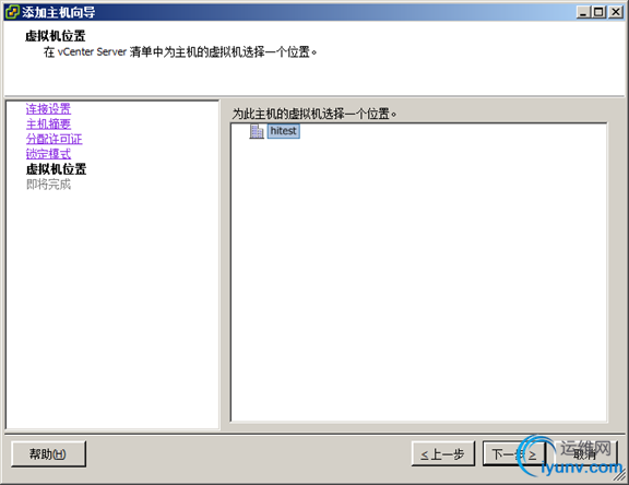

  添加主机
  是

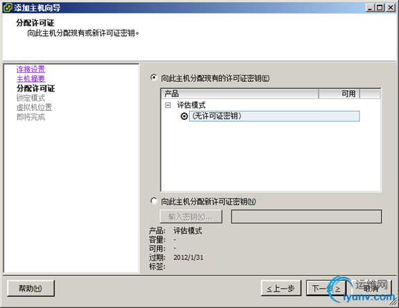

  可以分配许可证,这里评估

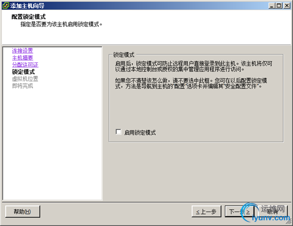

  不锁定
  选择位置
  完成
