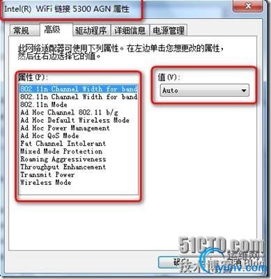

  Configure the Client for 802.11n
  Make sure you use the client wireless card that supports 802.11n, here take wireless card intel 5300AGN on a windows7 for example
  • 802.11n mode choose enable
  • Wireless mode choose 802.11a/b/g
    802.11n channel>
  • Fat channel intolerant choose disable
  • Throughput enhancement choose enbale

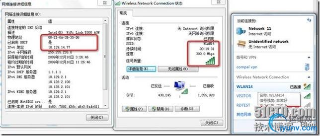

  Verify

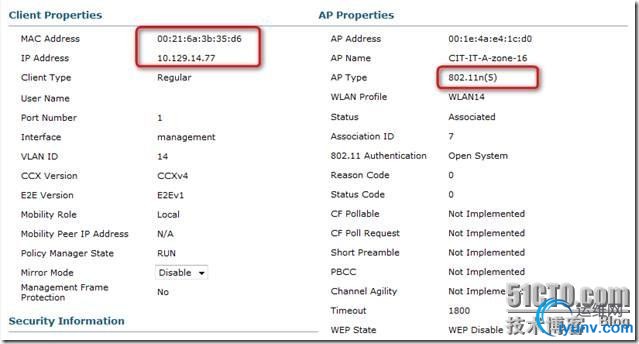

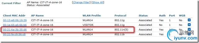

  Check the connection status, speed and mode of a client both from the client and the WLC.
  可以看出經過配製後的intel 5300A/G/N網卡能識別到無線網路WLAN14有802.11A/G/N三種協定支援連接。從連接後的速度可以看出連接的是802.11n,這個也能從下面WLC上的截圖看出。而如果client不支援802.11n,也可以連接AP正常使用,如下截圖除紅色框內的連接WLC上的client部分。即支援802.11n的AP只要配置802.11a/b/g/n,支援這裡任意協定的無線網卡都能連,不存在相容性問題。且不需要升級WLC或AP的IOS版本。

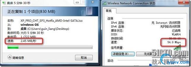

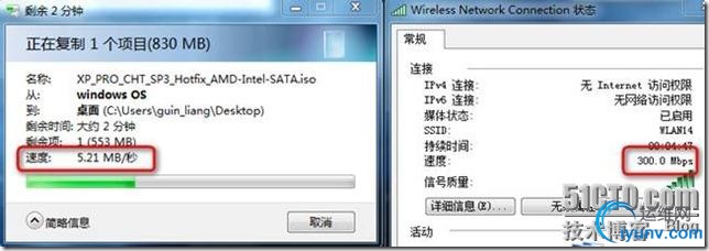

  在生產環境中copy the same file use 802.11n and 802.11a,the speed as below:
  環境設備為CISCO WLC4402+LAP1252+3個2.4dbi 2.4GHz antenna + 3個3.5dbi 5GHz antenna
  802.11n:無線連線速度為300Mbps,copy速度大概為5.21MB/S
  802.11a:無線連線速度為54Mbps,copy速度大概為2.45MB/S

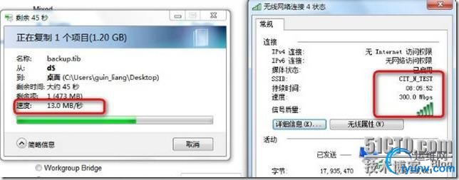

  在測試環境中802.11n的拷貝檔速率(測試環境架構為千兆交換機接測試AP,千兆口測試NB,網線都為cat6)
  802.11n:無線連線速度為300Mbps,copy速度為大概為13.0MB/S

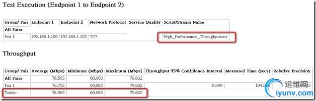

  可以看出在生產環境中802.11n的實際速度是802.11a的兩倍多,在測試環境中802.11n的速度只能達到13MB/S=104Mbps,生產環境中網絡有段位百兆帶寬,故和測試環境有大的差別。關於測試環境只有104Mbps 達不到理論上的300Mbps,後面的測試環境壓力測試也最多只能達到109.290Mbps。不過能達到這樣的速度已經很不錯了,已經比有線百兆網卡快了。關於為什麼達不到理論值,研究了下,在不使用channel bonding技術,理論速度為144Mbps時進行hight performance throughput實際最多也只能達到79.602Mbps如下截圖。這個原因是無線網絡中固有的,和AP 的設計工作模式有關係,AP是個半雙工的且無線傳輸時候協議開銷也很大。
  High Performance Throughput
  測試環境設備為CISCO WLC2106+LAP1252+3個2.4dbi 2.4GHz antenna + 3個3.5dbi 5GHz antenna
  利用chairot在測試環境中對802.11n進行High Performance Throughput(壓力測試)。測試環境架構同上。

  PS:最近实际又在测试这些,发现在w7下使用虚拟机测试的时候,测试实际无线吞吐量的时候总体跑不上去。具体原因还没有找到。所以以上CICSO的测试数据应该比得到的测试结果高,且以上测试的时候只用了一个pair,多复制几个流量也会上去点,当然再怎么上也估计在170Mbps吧.
