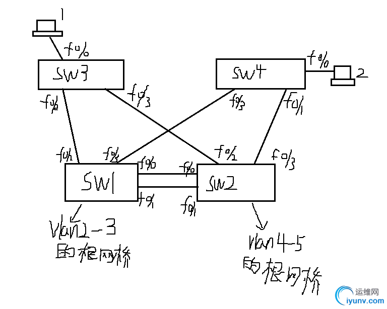

  图就是上边这个样子,手工的,将就下
  接下来配置步骤
  先从SW1开始,sw1是vlan2-3的根网桥, 至于如何选举的,会面的配置步骤会把他选举出来。

  其余的几个交换机都加入到这个vtp里面,交换机互相连接的端口也都配置成trunk模式

  接下来看SW2上的配置  (sw2是vlan 4-5的根网桥)

  接下来配置 上行速链路(上行速链路要配置在非根网桥的交换机上面)
  sw3(config)#spanning-tree uplinkfast
  sw4(config)#spanning-tree uplinkfast
  然后是配置 端口速链路(要配置在非跟网桥上的与PC相连接的端口上面)
  sw3(config)#int f0/0
  sw3(config-if)#spanning-tree portfast
  sw4(config)#int f0/0
  sw4(config-if)#spanning-tree portfast
