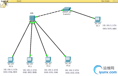

  看一下拓扑

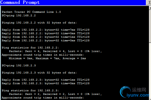

  测试连通性

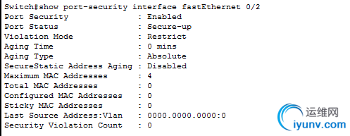

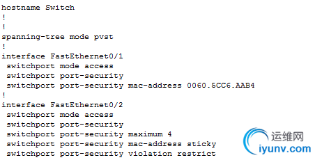

  查看show run 信息 ,发现没有f0/1的违规策略,只有f0/2的违规策略

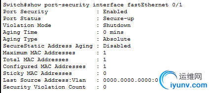

  因为f0/1的违规策略是shutdwon,是默认的策略,所以在show run信息中没有体现,可以查看show Port-security
  这样就可以查看到了。
  也可以通过以下方式查看端口的安全配置

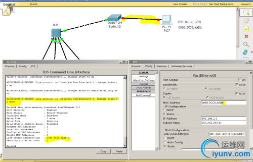

  更改PC7的mac地址,查看交换机f0/1的情况,接口进入down状态,
  提示f0/1接口已经down了,违规记录为:1

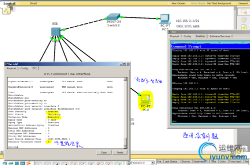

  在HUB上再连接一台pc ,配置iP地址,会发现PC8与其他主机的通信是没有问题的,会向控制台发送违规记录。
