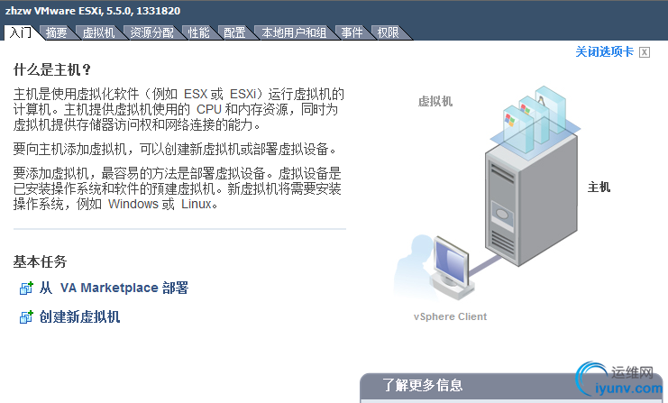

  硬件环境可以使用VMWare Workstation[1],前提是PC最好有8G以上内存,如果有条件可以在真正的服务器或闲置的PC上直接安装。下载地址及教程略,可以自行搜索网上教程。安装好后需要配置Esxi的管理IP,如果是在局域网下(路由器)做此实验,建议先把路由器的网段改成172开头的B类地址并关闭DHCP(防止与虚拟机内的软路由地址冲突)。具体教程略,配置好后能通过vSphere Client登录到管理后台为配置成功,如下图。

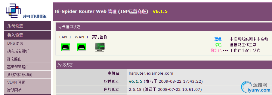

  至此局域网已配置好了,打开其中一台虚拟机,通过浏览器登入软路由的管理后台(192.168.0.1:880,帐号admin,密码admin)。登得上证明已经连接到局域网了(下图为管理主页界面),可以ping一下其他虚拟机的IP测试。至于路由器中的局域网、DHCP之类的设置,这个属于路由器配置的问题了,这里略。

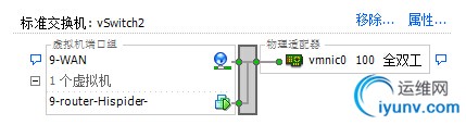

  创建一个标准交换机:添加网络... - 创建vSphere标准交换机(这里勾选一个空闲的网卡)- 更名(本例为9-WAN)
  在海蜘蛛虚拟机的配置中,把海蜘蛛虚拟机的另一个空闲网络适配器加到9-WAN网络中:
  对比上面vSwitch0的配置截图,9-router-Hispider-软路由跨了两个交换机端口组。接下来打开其中一台系统虚拟机,通过浏览器进入路由控制台,在左边选项中可以发现增加了【广域网接口】这个选项(这时因为WAN口已经插上了,如果再给9-WAN网络分配多一个网卡,广域网接口就会出现两个)。通过【广域网接口】可以设置WAN口的上网参数(用服务器或主机做实验的话就和配置PC上网一样,如果是经过硬件路由器、到VMWare Workstation、再到Exsi的话,就填在硬件路由器中的IP地址参数,这时只要连接上硬件路由器就可以了)。

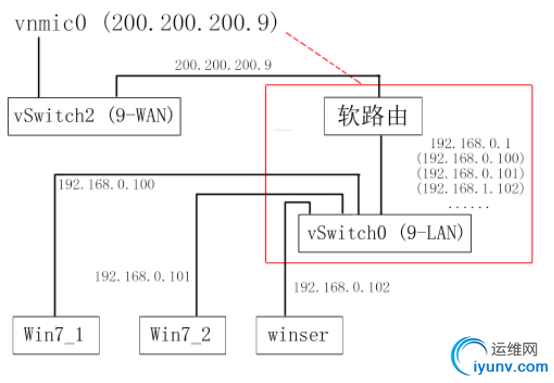

  就Esxi来看,这时NAT共享IP上网的网络拓扑已经搭建好了,如果网络里的虚拟机能连上路由器而不能上网,那是路由器的配置问题了。下面的内容就这个网络拓扑分析NAT上网的原理。
  从网络拓扑配置(上面两个交换机的截图)可以看到,软路由跨了两个端口组,由于9-LAN没有物理适配器,所有虚拟机的流量都发到了软路由上(其他虚拟机也会收到,但是不作处理),软路由在9-LAN的网络适配器用于接收局域网流量。软路由的程序可以实现路由功能,通过NAT转换等操作后,把流量统一由9-WAN中的网络适配器输出。由于9-WAN连接着物理适配器,流量从9-LAN进入路由,从9-WAN转发出,最终从物理适配器(上图vnmic0)发到真实的网络。
  如果要和硬件路由器类比,9-LAN相当于路由器的几个LAN口,而9-WAN就是WAN口了。通常硬件路由器只有一个WAN口,但软路由可以实现多带宽负载均衡等功能,因此可以插上多个WAN口。
  系统结构如上图,这里的交换机都只有一个端口组(同端口组所有端口属性相同)。公网IP(200.200.200.9)从vSwitch2进入软路由,通过路由功能生成一个内网网段(192.168.0.1),由vSwitch0把192.168.0.1xx网址分配给3台虚拟机。这里软路由只有一个工作,就是把外网IP转换为多个NAT内网地址,地址分配的功能由vSwitch0实现,所以3台虚拟机和路由器插在9-LAN的端口组上。
  上图的红色框线内表示一个硬件路由器的工作原理(硬件路由器WAN口不插,只使用其他几个LAN口时相当于交换机),在其内部实现了路由功能和交换功能,而WAN口插网线相当于上图红色虚线(直接连接上网口),只是在Esxi中需要通过交换机(vSwitch2)连接上真实的网卡。
