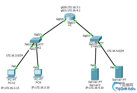

  我们采用如图所示的网络结构。路由器连接了二个网段,分别为172.16.4.0/24,172.16.3.0/24。在172.16.4.0/24网段中有一台服务器提供WWW服务,IP地址为172.16.4.13。
  实例要求:
  1、禁止172.16.4.0/24网段中除172.16.4.13这台计算机访问172.16.3.0/24的计算机。172.16.4.13可以正常访问172.16.3.0/24。
  2、禁止172.16.3.10这个计算机对172.16.4.0/24网段的访问,而172.16.3.0/24中的其他计算机可以正常访问。
  配置任务:禁止172.16.3.0的计算机访问172.16.4.0的计算机,包括那台服务器,不过惟独可以访问172.16.4.13上的WWW服务,而其他服务不能访问。

  我们采用如图所示的网络结构。路由器连接了二个网段,分别为172.16.4.0/24,172.16.3.0/24。在172.16.4.0/24网段中的计算机都是服务器,我们通过反向ACL设置保护这些服务器免受来自172.16.3.0这个网段的病毒***。
  配置实例:禁止病毒从172.16.3.0/24这个网段传播到172.16.4.0/24这个服务器网段。
