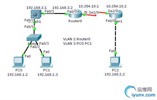

  实验设备:Router-PT 2台;Switch_3560 1台;Switch_2960 1台;PC 3台;直通线,交叉线,串口线。
  实验拓扑
  实验步骤:
  新建Cisco PT 拓扑图
  为各PC设置IP及网关地址,其中网关地址分别为路由接口的IP地址
  对三层交换机Switch1进行相关配置(VLAN、SVI及路由等)
  接着为Router0和Router1上的以太网接口配置IP地址
  在路由器之间的串行接口上配置IP地址,且IP地址必须在同一子网内
  在Router0的串口上设置时钟频率(本次实验Router0为DCE类型,如图Router0一端有时钟图标)
  査看路由器上的直连路由
  在Router0和Router1上配置RIP动态路由
  查看路由器上的动态路由
  验证不同局域网PC之间的相互通信
PC设置
192.168.1.2        //PC0
192.168.1.3        //PC1
//子网掩码和网关
255.255.255.0
192.168.1.1
PC设置
192.168.2.2        //PC2
//子网掩码和网关
255.255.255.0
192.168.2.1
