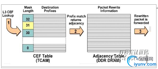

CEF的两个表:
3层包从TCAM开始查找;进行最长匹配,得到邻居信息,改写原 跳MAC地址)并转发。
CEF表是从路由表得来,邻居表是使用ARP解析得来的。

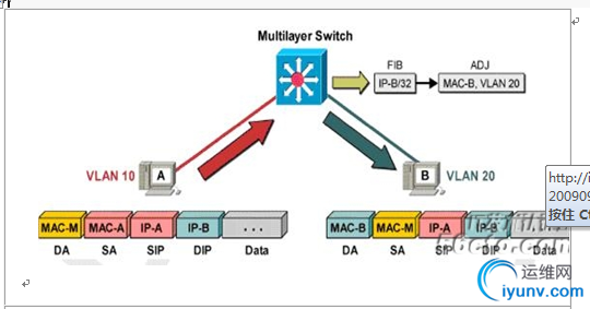

CEF多层交换的过程:
左侧MAC-M(MAC地址)是SW。右侧的MAC-M是SW。
如果目的IP地址的MAC不在邻居表内,则SW将使用ARP进行解析,以得到目的地址的MAC地址。
ARP Throttling(ARP抑制):在未获得目的MAC地址并且进行ARP解析时,除非ARP解析完成并且在邻居表体现出来外,在解析期间,所有发往目的主机的包,将被丢弃,这就是ARP抑制。
FIB最多支持6个到达同一目的的邻居条目。
