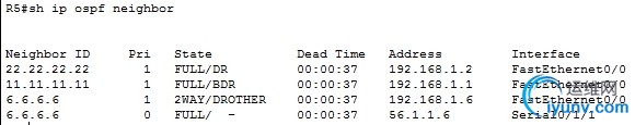

  DR与BDR的选举过程?
  1. 在和邻居建立双向通信之后,检查邻居的Hello包中Priority,DR和BDR字段,列出所有可以参与DR/BDR选举的邻居.所有的路由器声明它们自己就是DR/BDR(Hello包中DR字段的值就是它们自己的接口地址;BDR字段的值就是它们自己的接口地址)
  2. 从这个有参与选举DR/BDR权的列表中,创建一组没有声明自己就是DR的路由器的子集(声明自己是DR的路由器将不会被选举为BDR)
  3. 如果在这个子集里,不管有没有宣称自己就是BDR,只要在Hello包中BDR字段就等于自己接口的地址,优先级最高的就被选举为BDR;如果优先级都一样,RID最高的选举为BDR
  4. 如果在Hello包中DR字段就等于自己接口的地址,优先级最高的就被选举为DR;如果优先级都一样,RID最高的选举为DR;如果没有路由器宣称自己就是DR,那么新选举的BDR就成为DR
  5. 要注意的是,当网络中已经选举了DR/BDR后,又出现了1台新的优先级更高的路由器,DR/BDR是不会重新选举的
  6. DR/BDR选举完成后,其他Rother只和DR/BDR形成邻接关系.所有的路由器将组播Hello包到224.0.0.5,以便它们能跟踪其他邻居的信息.其他Rother只组播updatepacket到224.0.0.6,只有DR/BDR监听这个地址 .一旦出问题,反过来,DR将使用224.0.0.5泛洪更新到其他路由器
  注:经过测试,新入网的路由器,在hello中通告DR/BDR均为0.0.0.0,所以不会重新选举,但对优先级或ROUTER-ID修改过后,操作clear ip ospf process时,会在hello包中通告DR/BDR均为自己的ROUTER-ID,故会进行重新选举,先进行DR的比对,然后进行BDR的。即高于原DR,成为新的DR,BDR不变;如低于原DR,高于原BDR时,成为新的BDR,DR不变。

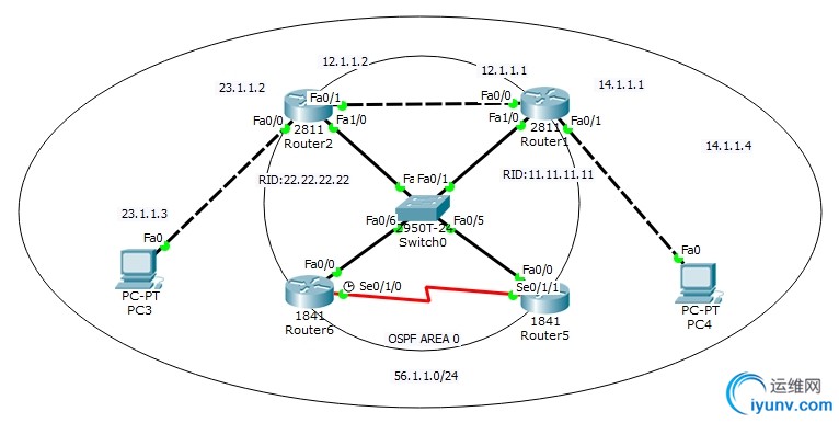

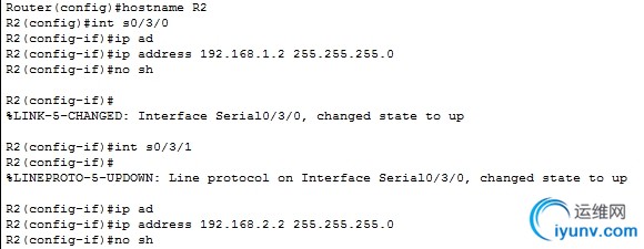

  好了我们今天所讨论的就是,OSPF网络类型三种。通过实验来验证前面的理论拓扑如下,
  基本配置:
  1、根据拓扑配置IP地址
  在路由器启动期间,路由器上所有的接口都是管理关闭(administratively shutdown)的,如果OSPF不能发现一个有效的IP地址作为它的路由器ID,那么OSPF将不会启动。
  解决方法-使用一个loopback接口(环回接口)

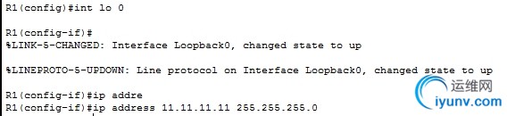

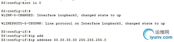

  2、Loopback接口是一个仅在软件上有意义的、虚拟的接口并且它总是有效(up)的,我们来给路由器设置上loopback接口

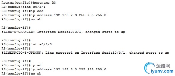

  3、给路由器配置OSPF协议
  起了路由器协议之后查看网络是不是相通?

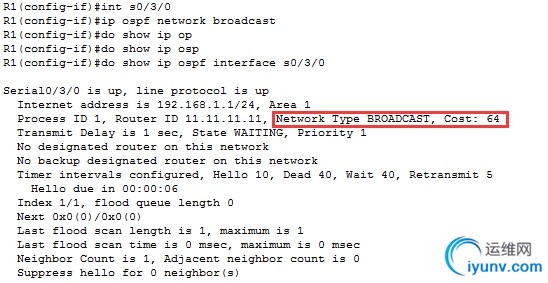

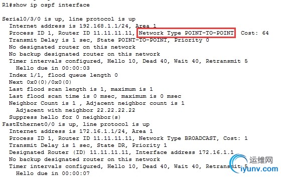

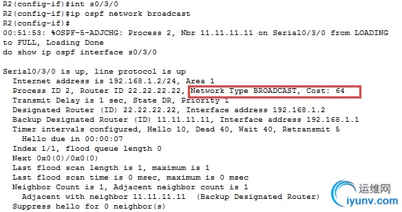

  我们来进行查看Router1的网络类型
  进入Router1、Router2的接口下进行更改,
  router(config)#ip ospf network broadcast 广播
  router(config)#ip ospf network non-broadcast 非广播
  router(config)#ip ospf network point-to-point 点对点
  router(config)#ip ospf network point-to-multipoint 点对多点
  我们要把它改成广播型网络,更改后再进行查看
  前面我们说了,在广播型网络中是选择DR与BDR的,而且是通过优先级选择的,在优先级相同的时候看路由ID。我们的路由二的路由ID比Router1的高,所以应该是Router2为DR

  完成了第一个实验我们再来进行把Router2和Router3之间保持点对点网络
